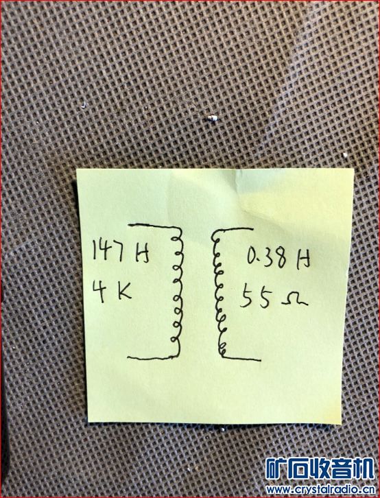

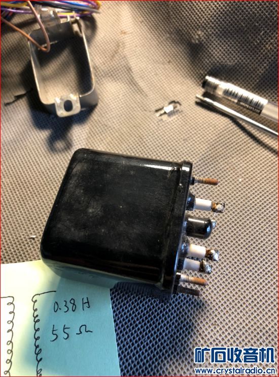

英国电子管机下来的  没有铭牌参数 自己测的参数 不知道有啥用处  请教下各位

电子管输入变压器

最好再测量一下变比。

好东西。要是一对就值钱了

信号牛,弄上一对乐呵呵

147H,那肯定是  坡莫合金了。 信号牛,不能过直流电。
坡莫合金,怕摔 怕碰,怕敲 怕砸,怕弯曲,怕高温 ~ 不是开玩笑

电子管推动牛。

估计是调制变压器
