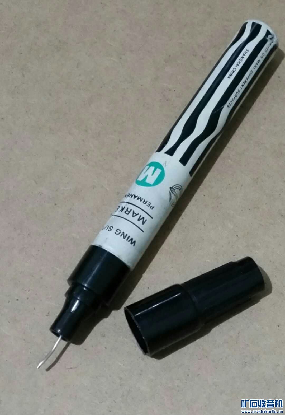

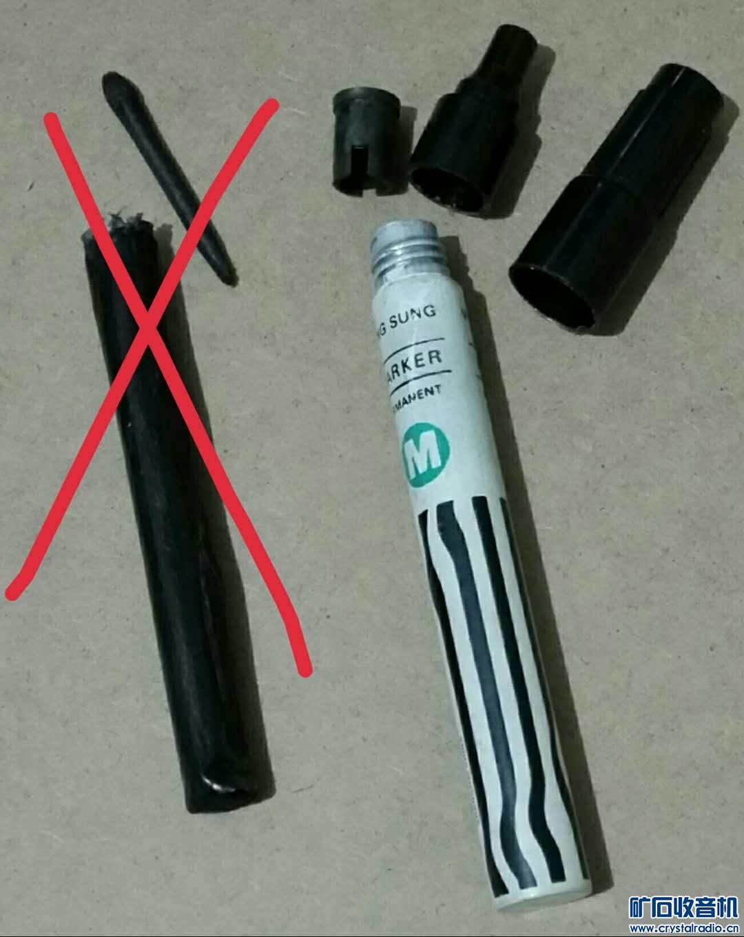

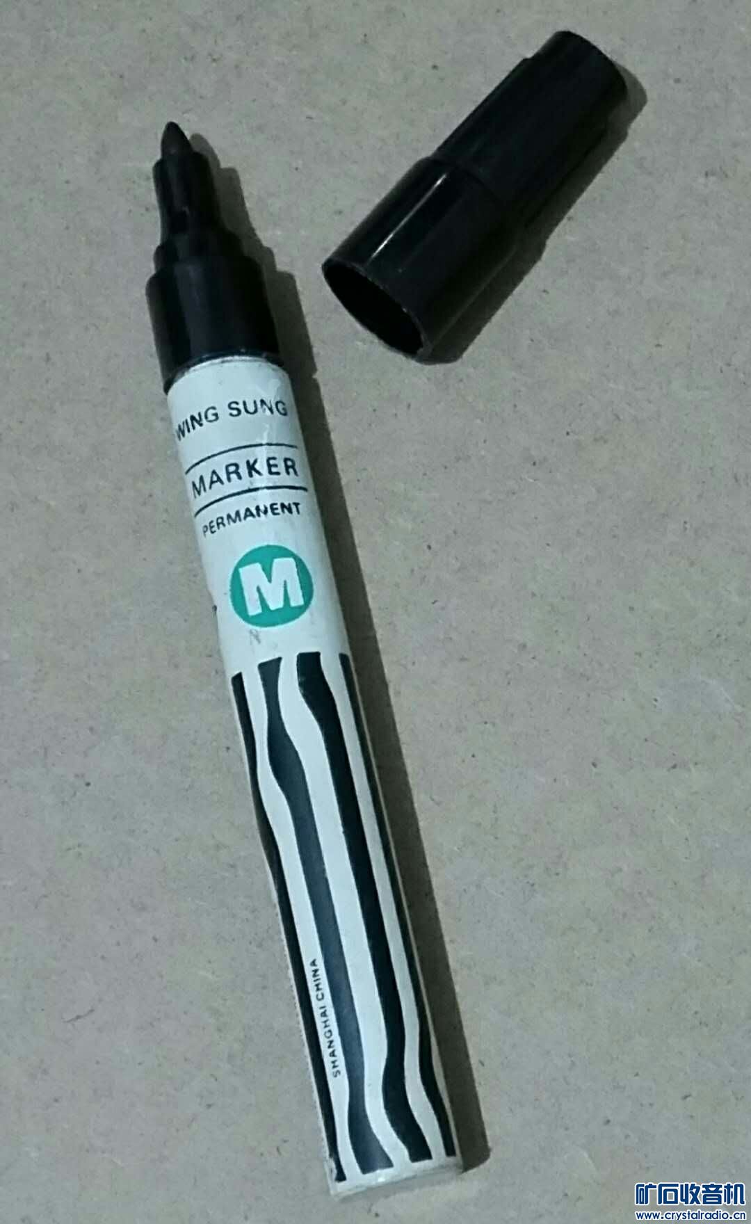

找一只废记号笔
除去笔尖和墨芯,笔管内灌入酒精清洗一下
将Φ1焊锡丝在Φ6的圆棒上密绕两层
将绕好的锡丝内层头抽出
将焊锡丝放入笔管内,装上阻挡塞管
旋上笔头管,一支便携式焊锡丝制作完成

 楼主| 发表于 2017-12-14 12:28:43 | 显示全部楼层
阿伟 发表于 2017-12-14 01:06
要是透明的笔杆就更好了,可以看到锡线的多少。
我这个是几年前这样做的,在用,想起来发个图片跟大家说说,可以用的材料很多,那种小学生用的大号彩笔就是透明的,也可以利用
 楼主| 发表于 2017-12-14 12:40:49 | 显示全部楼层
饿恶魔们 发表于 2017-12-14 07:48
一筒大概有多长?数量太少的话更换比较麻烦

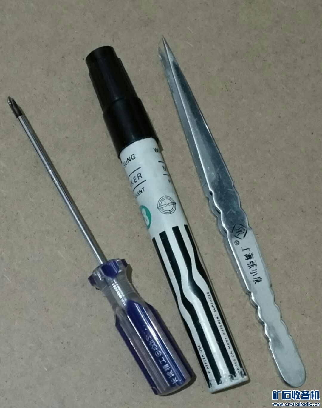

长度没有量过,但三四米长肯定是有的,换起来很方便的,这个其实用的不是很多,我用了快三年了也就换过一次锡丝,只是方便和工具一起一把抓带着走,在固定场所手边都放着整卷的焊锡丝用
