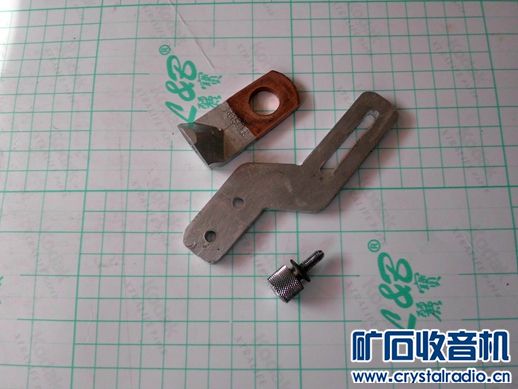

闲着没事,至前的砂带机朋友拿走了。每次磨菜刀不爽,做点小东西不方便,用锉刀费时。柜子又找出余料又做了一台。

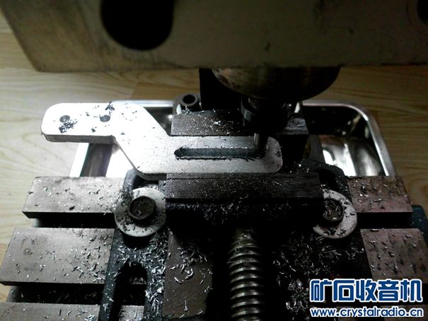

做调偏轮装置

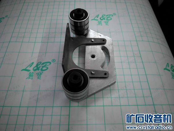

做被动轮支架
托板支架

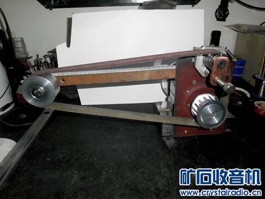

试下磨刀

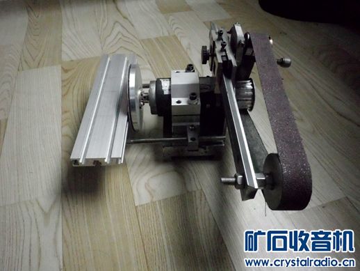

换上太阳轮

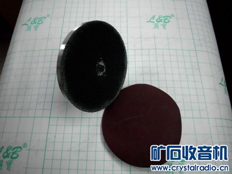

为了不浪费电机的功能,风扇轴也用起来
把铝盘沾上搭扣
这台砂带机可换不同长度的砂带,宽25mm,长752以下都可。

电机功率多少?外形尺寸多少?
电机功率200w

另外,砂带是不是有规格的?不同周长的不同宽度的?
貌似直流电机的?看到后面有个开关电源? ...
砂带是有规格的,但可从厂家定制非标规格。是直流电机,可调速。

同步轮做主动轮?成本不低啊还不如橡胶轮防滑
