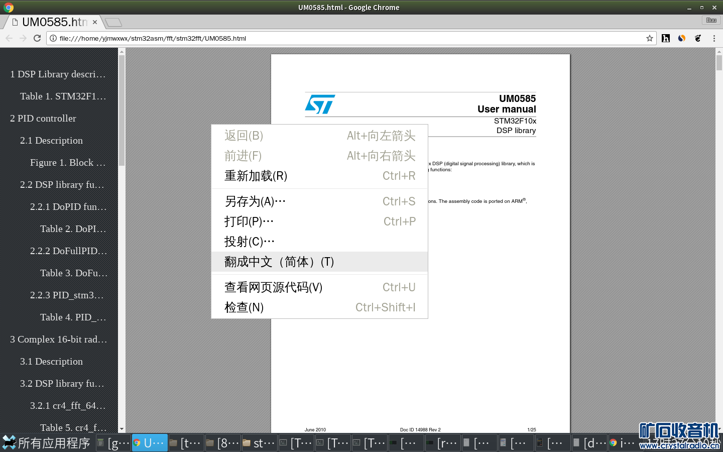

不懂英文碰到英文PDF怎么办?
方法很简单,先用pdf2htmlEX转成HTML格式,然后用CHROME翻译成中文,最后打印成PDF文件。
图像形式的PDF无效,只能翻译可复制的PDF。
超大PDF用pdftk拆分成小PDF,看个人电脑配置,我的电脑300页就开始卡了,拆分后就不受文件大小限制了。
比如前段时间要看个IMX6UL的手册,快4000页全是英文,用这个方法一下就翻译成中文的了。
看看效果咋样 ? IMX6UL中文参考手册下载
这里只分享下自己的土法,有更好方法的你可以分享出来,文化高英文好的不要拍砖,我连26个英文字母都不会背。
这个方法只是帮助一点英文不懂的看英文数据手册,懂英文的一点也用不到。
用到的软件都是免费软件不用注册

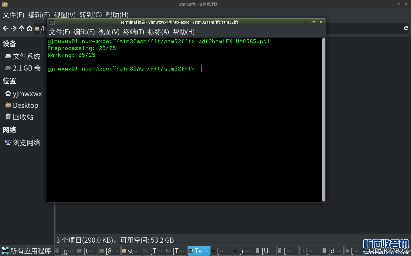

转成HTML
CHROME翻译

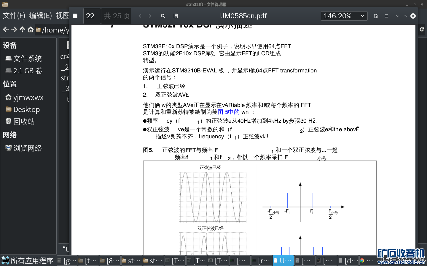

缩到最小下翻保证每页都变成中文

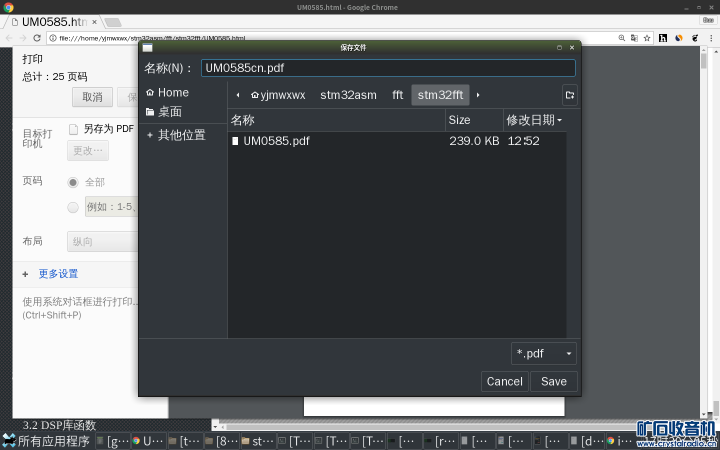

打印成PDF

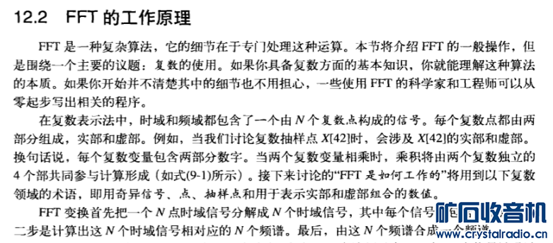

看结果

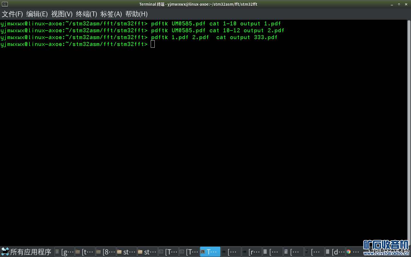

超大PDF先拆分然后合并,用的命令
HEML文件比较大用firefox打印成pdf比较快

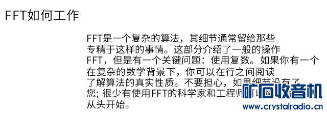

 楼主| 发表于 2017-12-14 04:59:16 | 显示全部楼层
三个 发表于 2017-12-13 23:51
自动翻译的看不下去  难受
是啊,看着难受
比如这个:
原版
How the FFT works
The FFT is a complicated algorithm, and its details are usually left to those that
specialize in such things. This section describes the general operation of the
FFT, but skirts a key issue: the use of complex numbers. If you have a
background in complex mathematics, you can read between the lines to
understand the true nature of the algorithm. Don't worry if the details elude
you; few scientists and engineers that use the FFT could write the program
from scratch.
机械翻译版
FFT如何工作
FFT是一个复杂的算法,其细节通常留给那些
专精于这样的事情。这部分介绍了一般的操作
FFT,但是有一个关键问题:使用复数。如果你有一个
在复杂的数学背景下,你可以在行之间阅读
了解算法的真实性质。不要担心,如果细节没有了
您; 很少有使用FFT的科学家和工程师可以编写程序
从头开始。
中国人人工翻译在中国卖的中文版
看着让人迷茫,一个说很少有人可以从头编写程序,一个说可以从头编写,究竟那个对啊,比较迷茫。
不过对于一点外语也不懂的还勉强可以看
下面这些全都机械翻译的,一点外语没学过的也能看。

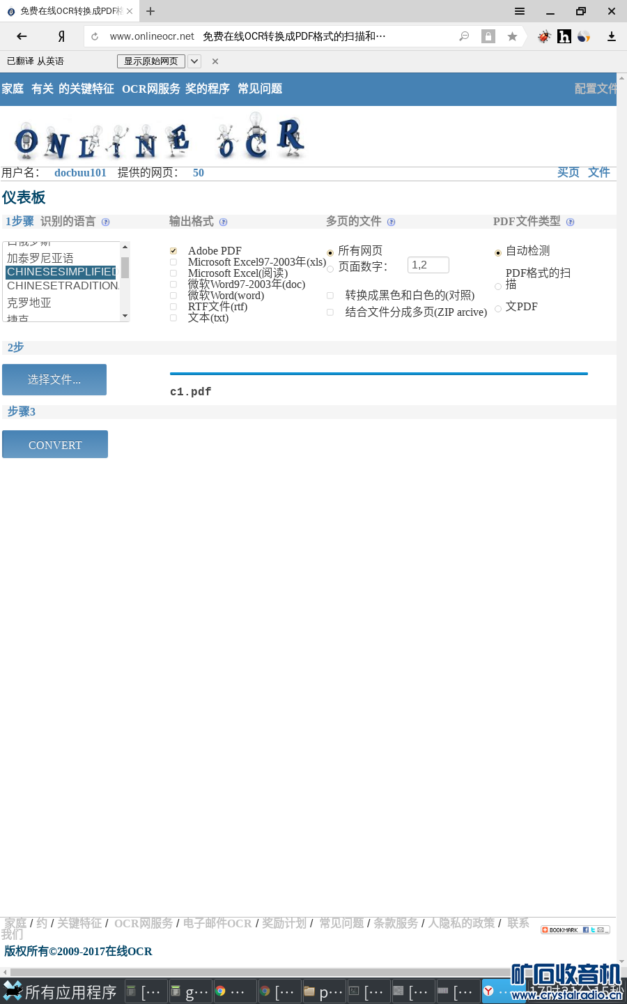

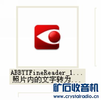

 楼主| 发表于 2018-1-2 17:46:43 | 显示全部楼层
Fireflying 发表于 2018-1-2 13:54
PDF文件有两类,其中一类是图形格式的,这种无法转成字符,所以这招也就用不上了。而对于文本格式的,直接 ...
谁说图片的不能转换,发现个网站注册可以免费转换50页,前段时间注册太多可能被封了IP了,换外国的IP就能注册,找了很多软件都不如这个转换的准确。
转换前的图片型PDF c221.pdf (209.82 KB, 下载次数: 106)
转换后可复制的PDF c221.pdf (299.46 KB, 下载次数: 118)
