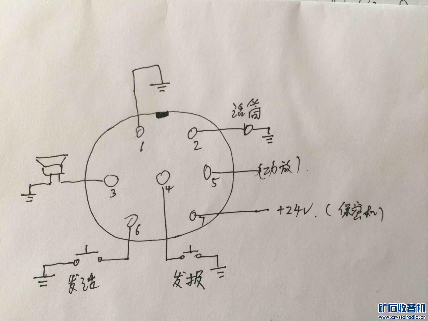

找了好久才找到的,我估计还人有其它人需要,发出来,大家共享。
有想交流的可以聊。li9823105
现在石家庄
补充内容 (2017-12-13 18:18):

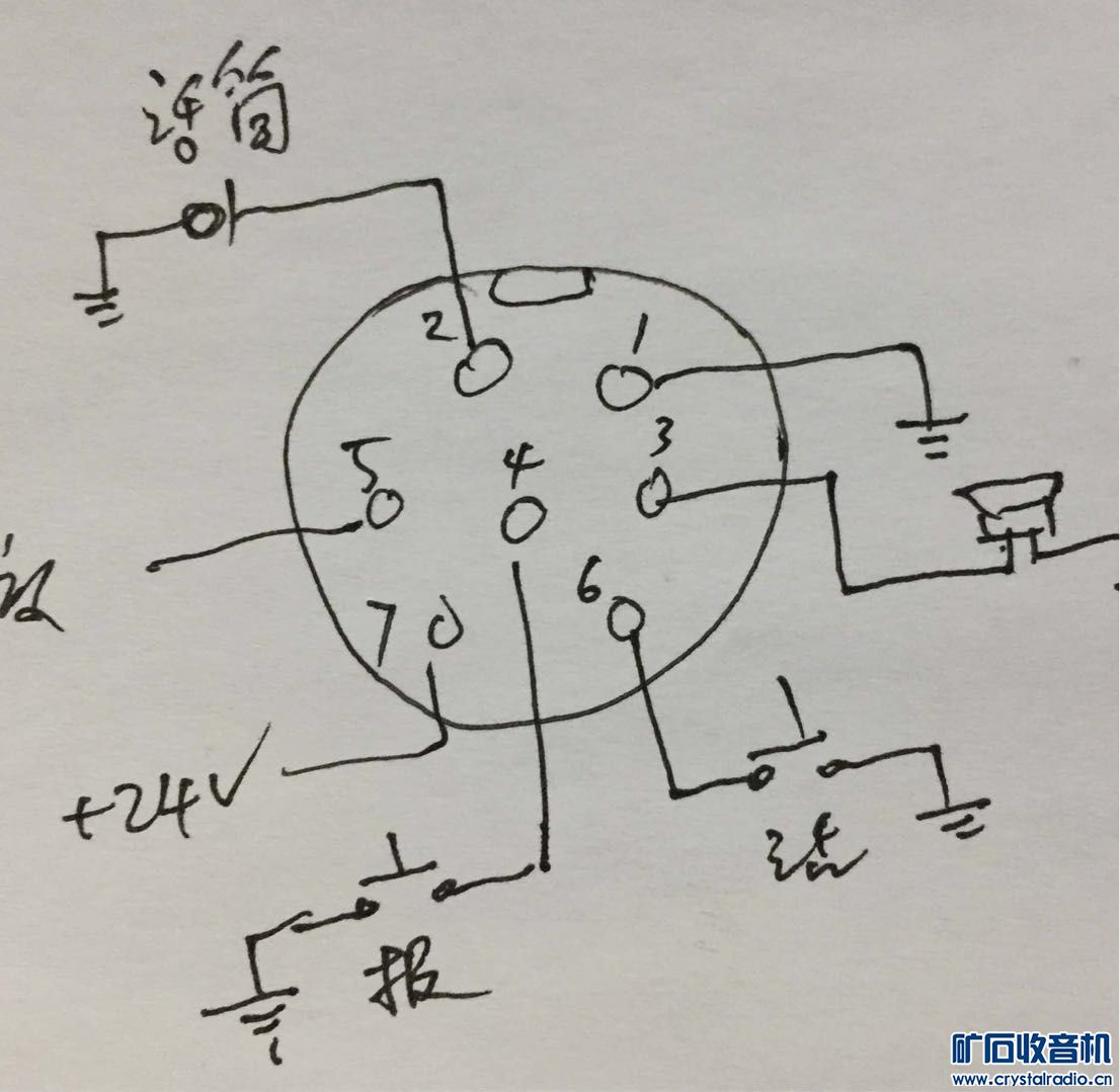

这个图有点问题,,大问题,今天试了一个,冒火了,吓死我了。针的位置反过来才对,,左右对换下。
看清楚

 楼主| 发表于 2017-12-12 20:42:18 | 显示全部楼层
没有电路图,只有实体机,想玩一下,结果全网都找不到接线定义,又翻了好久的说明,一页一页的看,才找到了一点文艺说明。我就画个画发出来,
 楼主| 发表于 2017-12-13 18:24:27 | 显示全部楼层
针的顺序反了,这个才对。
切记
切记

发表于 2019-1-21 16:39:41 | 显示全部楼层
li9823105 发表于 2017-12-13 18:24
针的顺序反了,这个才对。
这个图是接口底部面对着自己?
