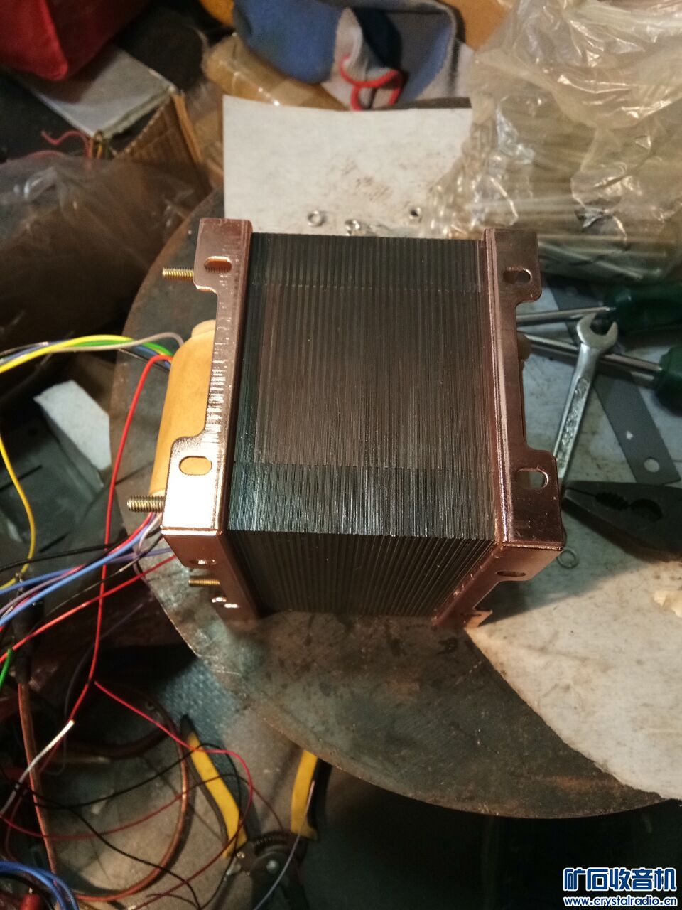

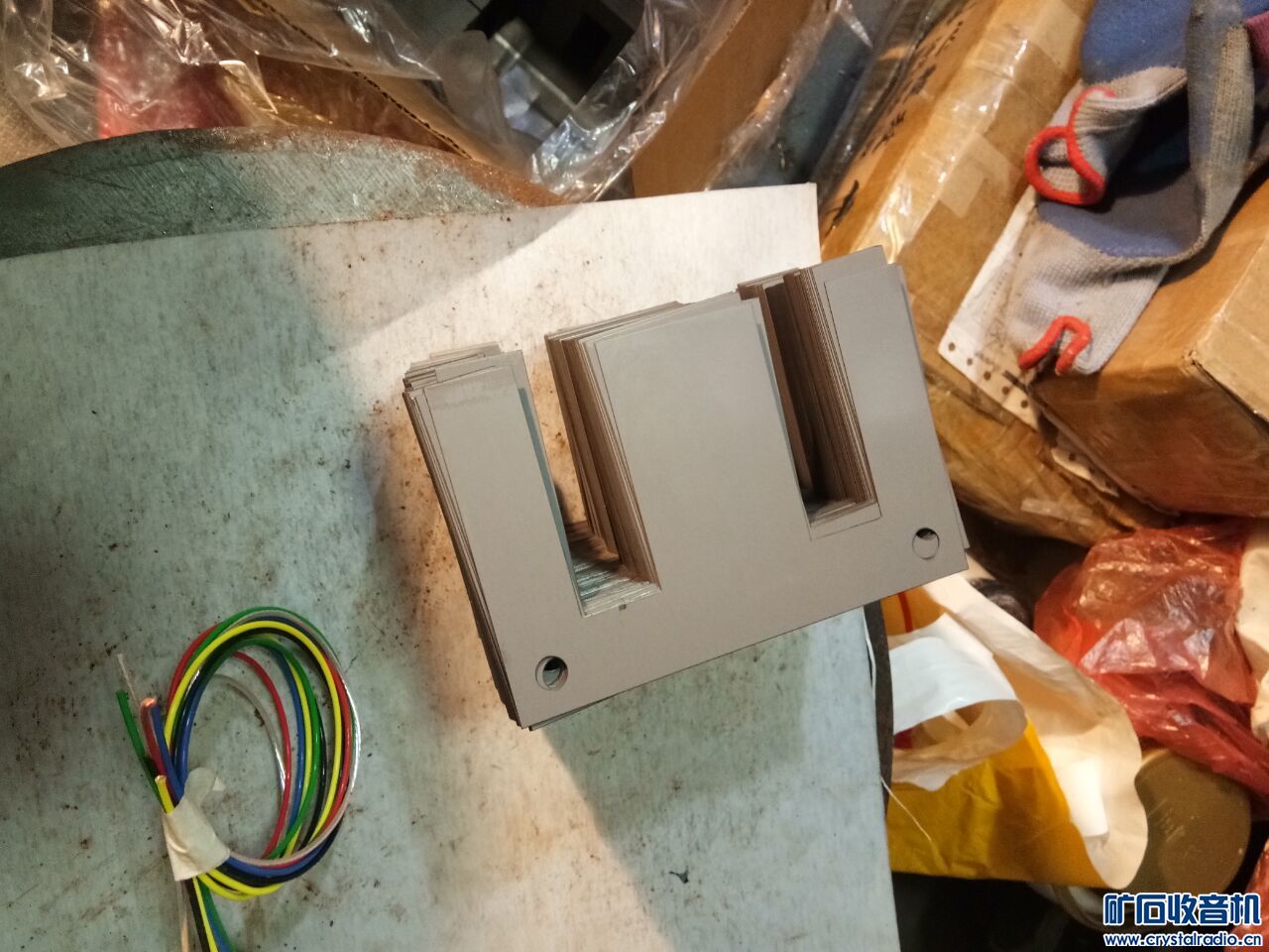

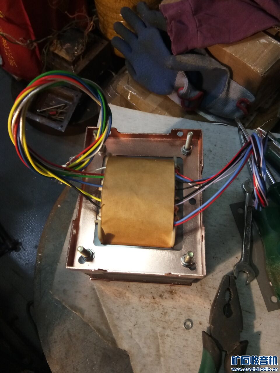

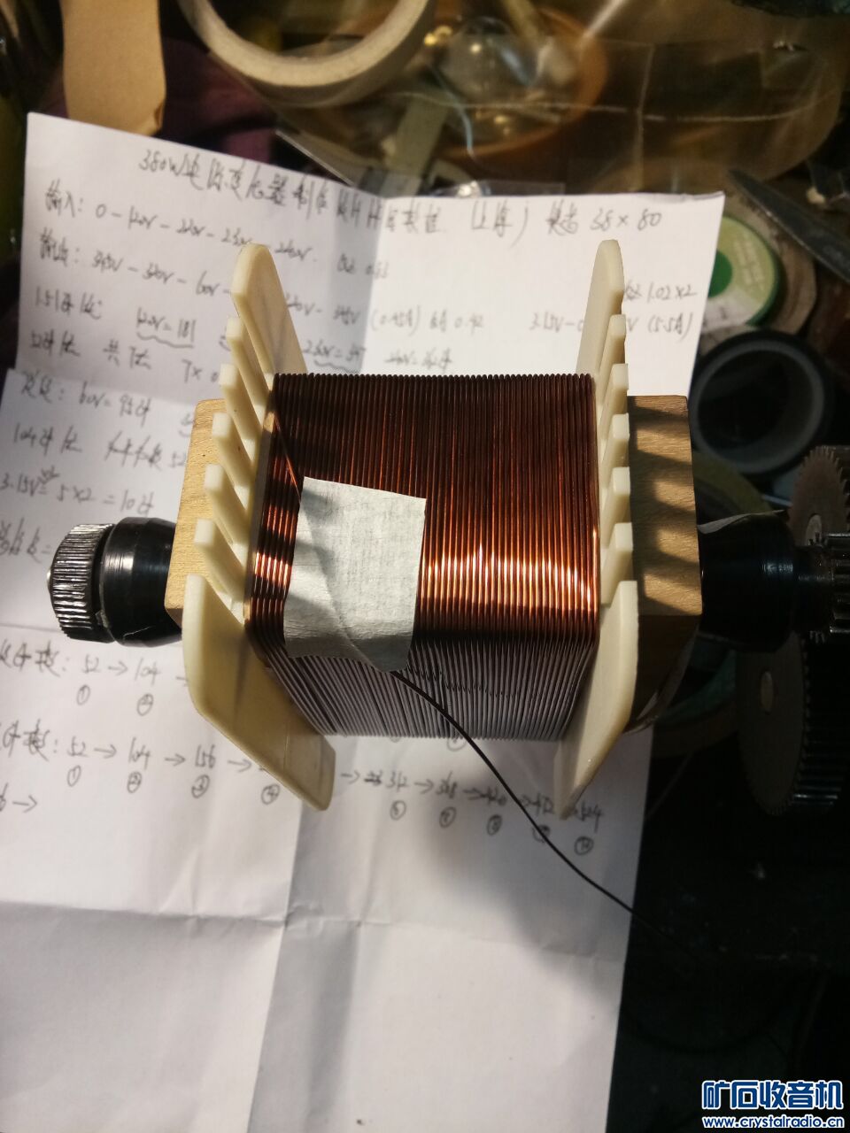

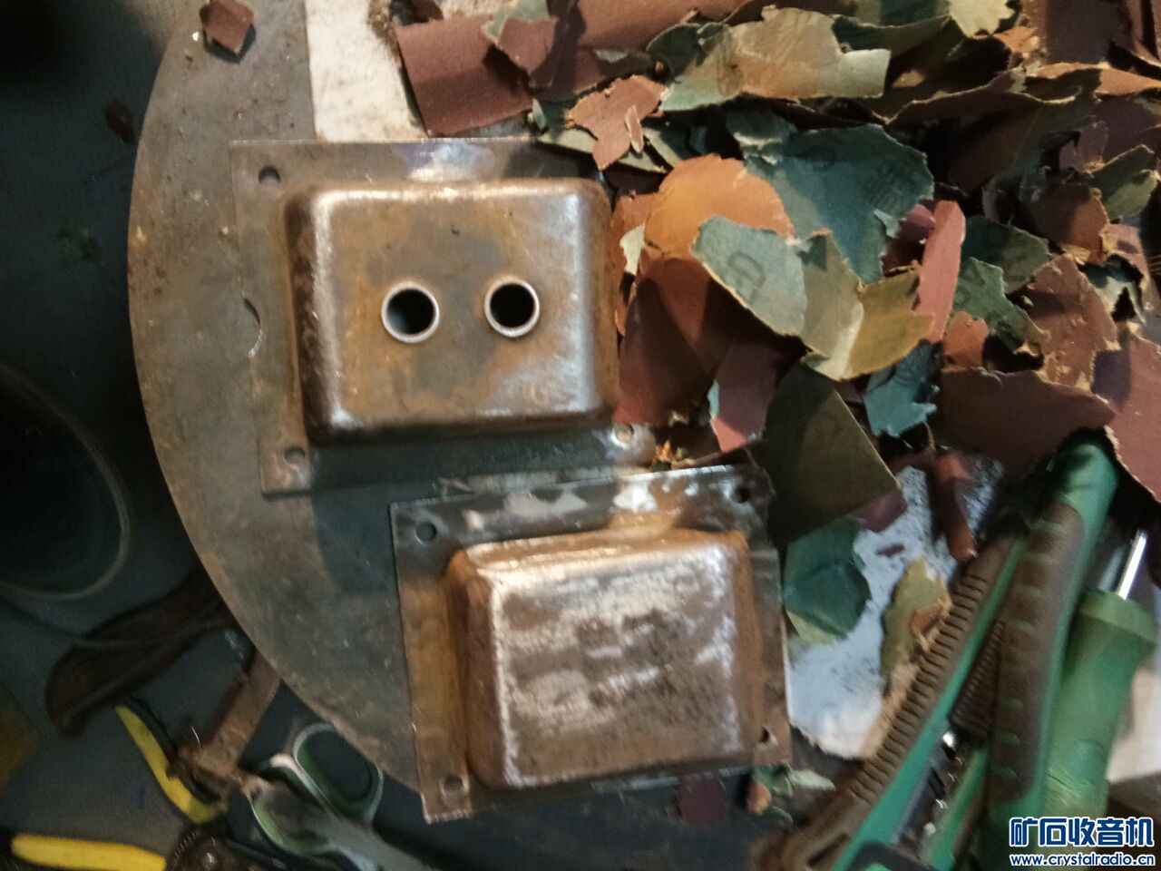

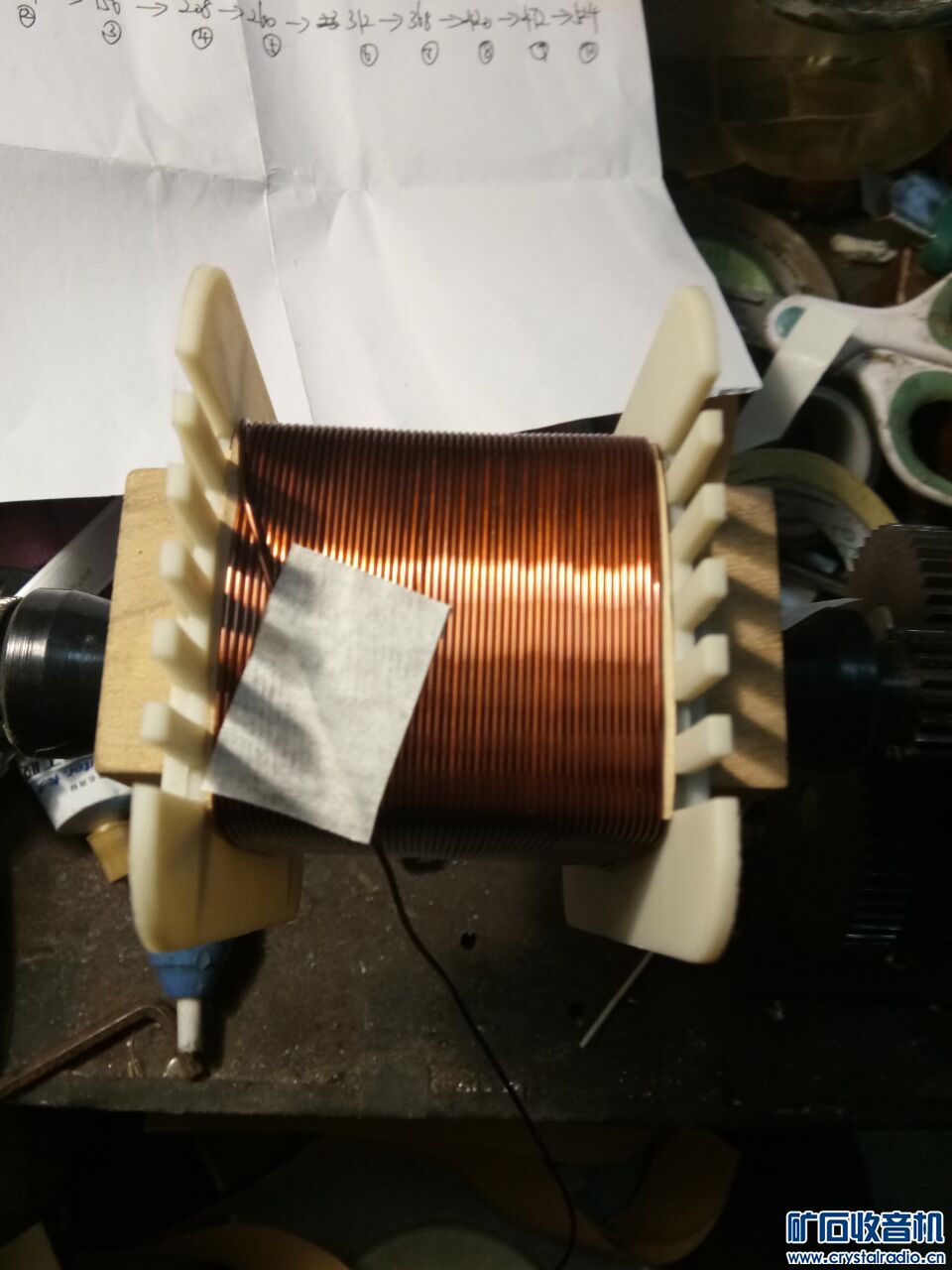

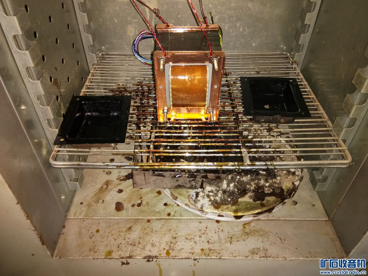

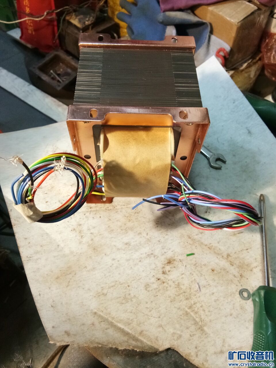

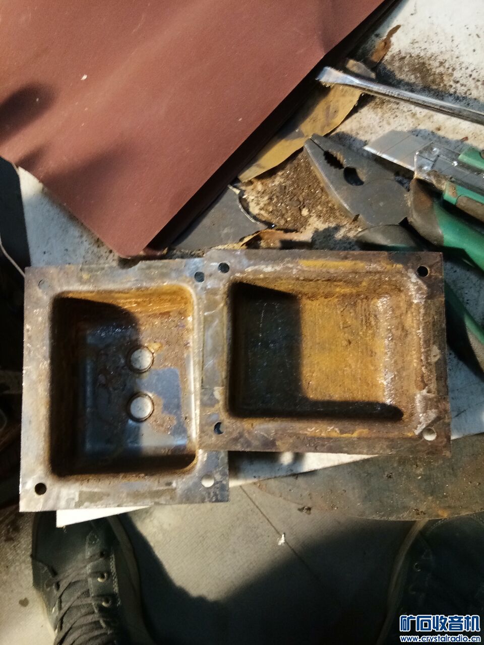

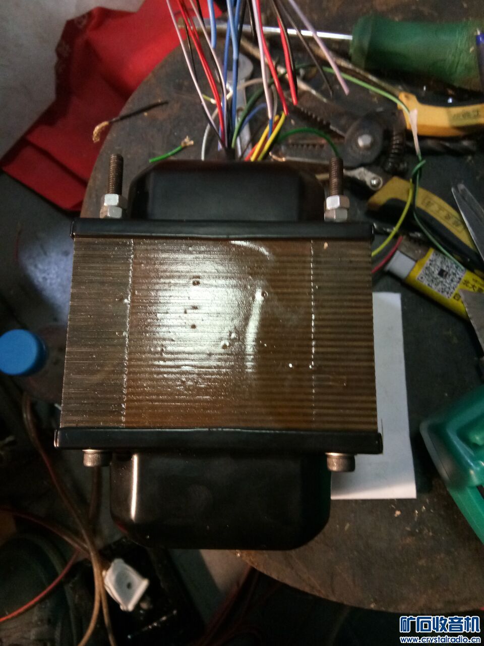

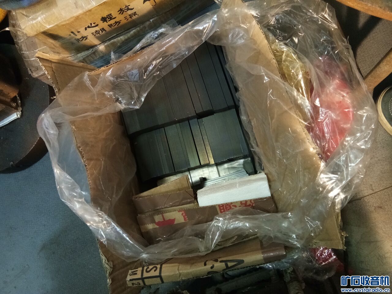

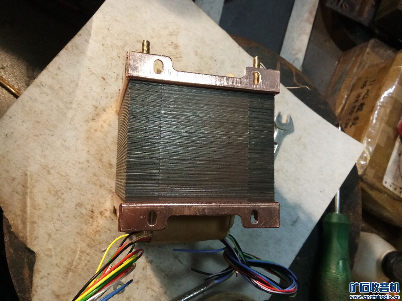

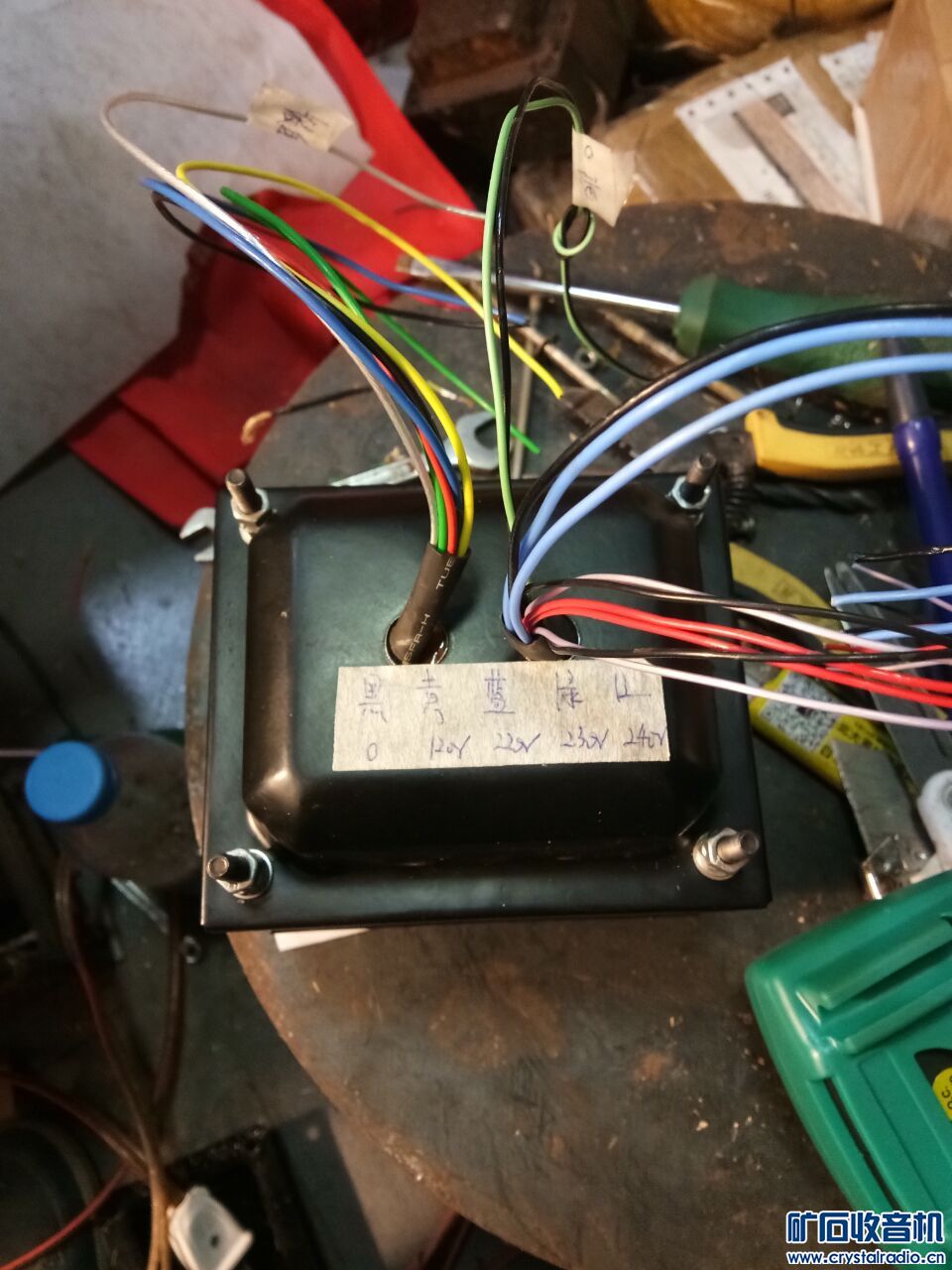

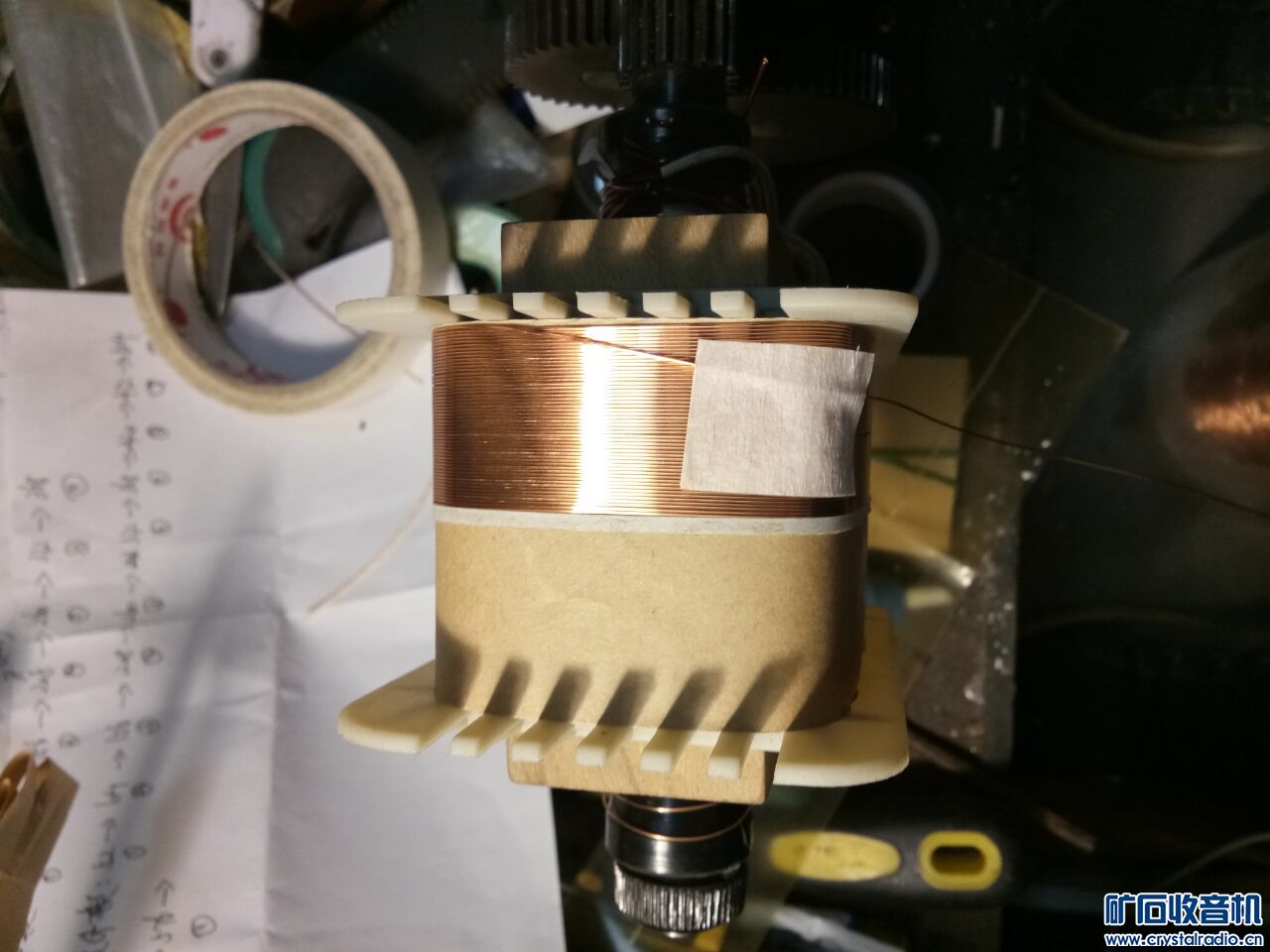

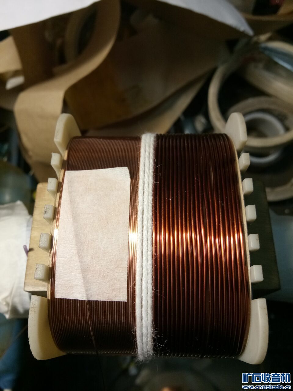

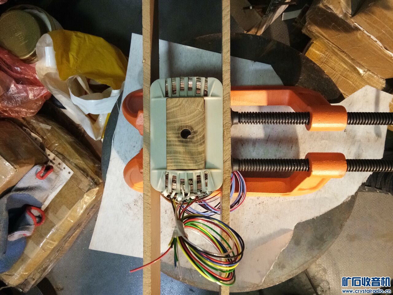

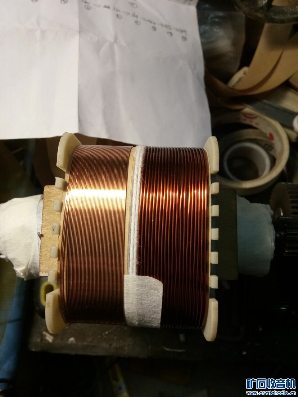

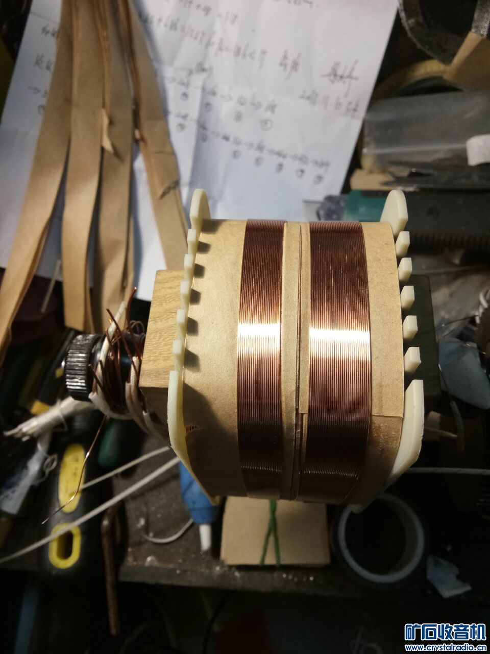

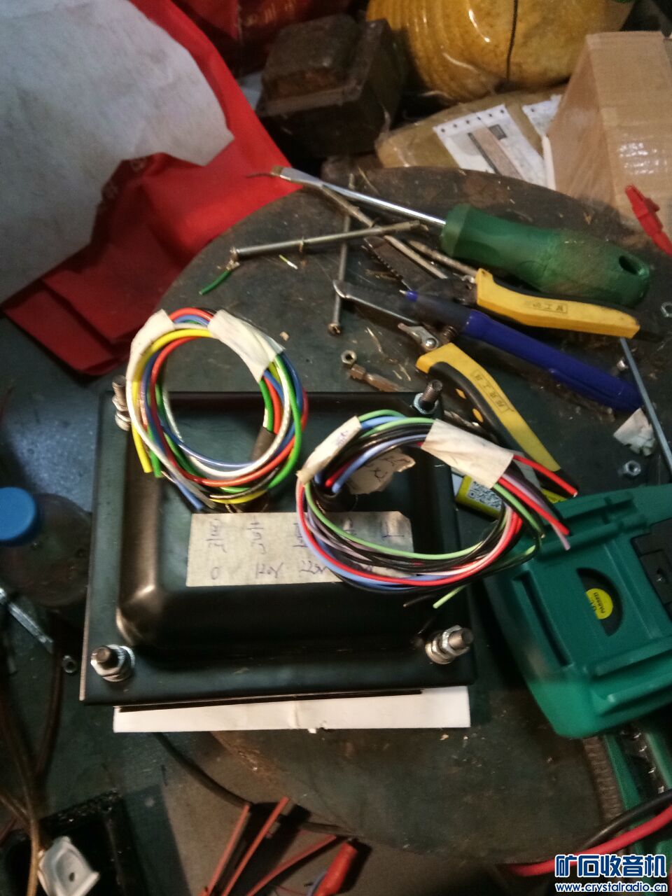

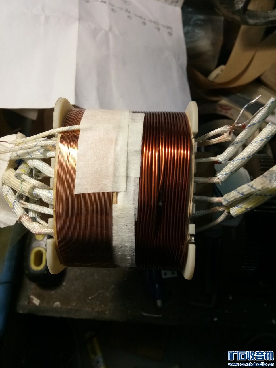

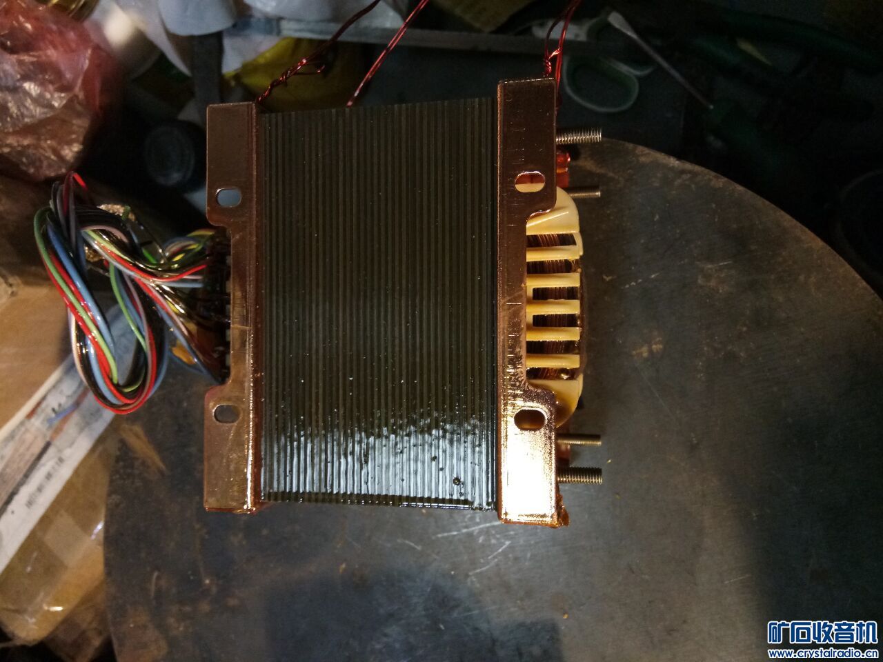

   3个月前,受好友委托,维修进口电牛一头。但是发烧友将此牛寄到我手中,我发现了一些问题。第一,此牛锈蚀严重,外表有大量腐蚀痕迹。第二,螺丝变形不能取出。第三,此牛线包部分用环氧树脂灌封。综合上面三点和发烧友结合准备重新制作,得到了发烧友的肯定、同意按原参数仿制。无奈最近家里事情太多,一拖再拖,终于在今天完工,在此也和烧友说声对不起。下面我会陆续上图分享维修仿制的过程。在此声明,本人做牛属于爱好为主,如果有说的不对不妥的地方请各位前辈批评指正,谢谢!

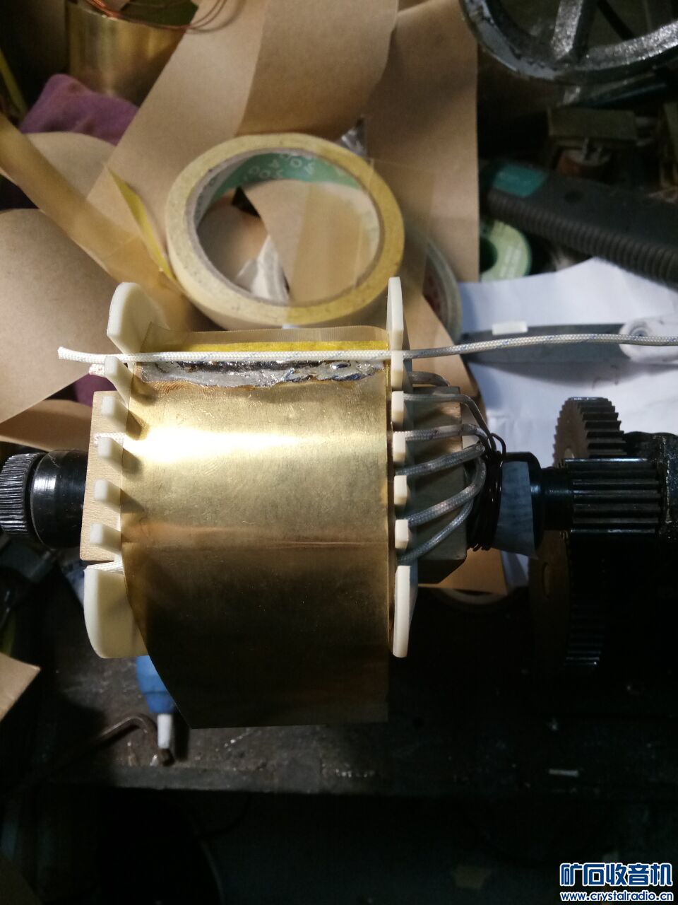

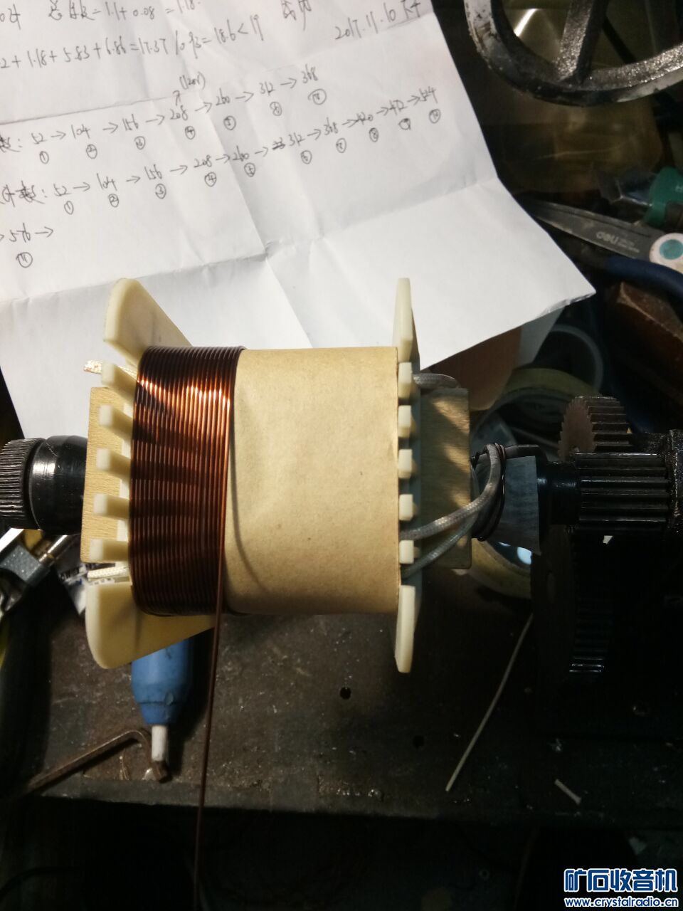

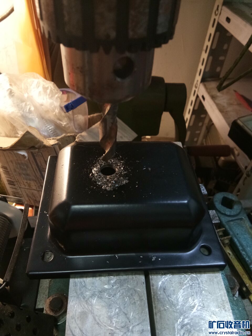

直接上图,三层静电屏蔽,层层垫纸,牛罩本想用原装的,做了烤漆处理,但是处理的不太到位,所以没用,最大的问题还是深度不够,所以自己着手用3mm的牛罩改造了一个,有什么问题发烧友可以随时交流,谢谢大家!!!

层层垫纸是为了减小分布电容,对于输出牛意义很大。电源牛层层垫纸没必要。

楼主插的铁芯为何3片一组,求科普。

请教楼主,电源牛里面那些绝缘纸在哪里买的,可以在输出牛用吗?
