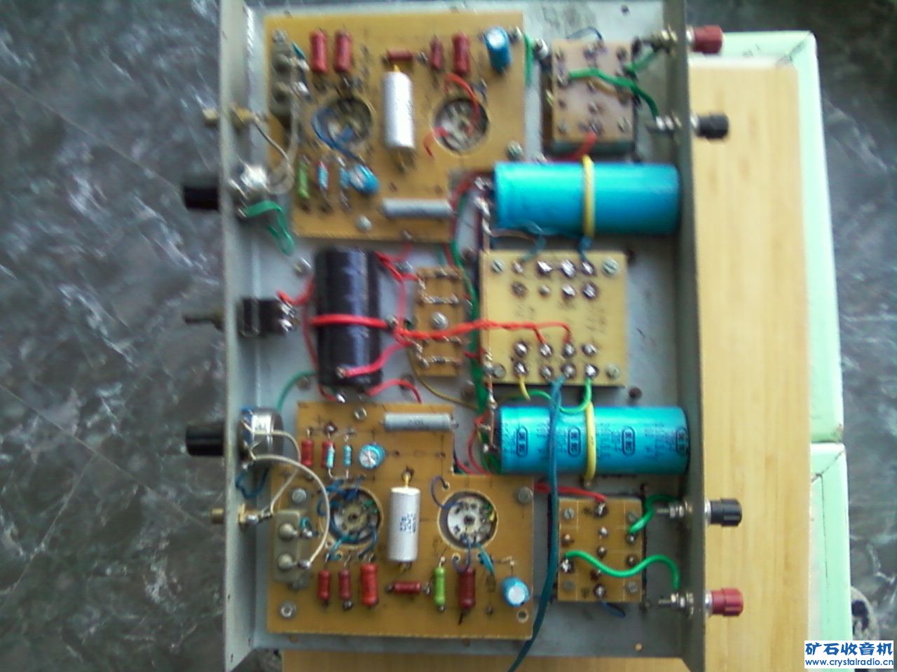

最近组装的6P1单端
花了一个多月的时间组装的6P1单端,晶体管整流,LC滤波,交流声几乎不可闻,声音不错。采用自做的铆钉板。变压器全部自绕,电子管也是从单位设备淘汰上“捡来”的。

全分离的双通道,前级用的是什么管?上张原理图。。。

图来了:最近组装的6P1单端
这台机子总共用了4个电子管,6N1的一半作电压放大,另一半做阴极输出器。输出电压器铁芯截面为1.9*3.8,初级用0.16的漆包线绕了3200匝,次级用0.5的漆包线绕128匝,分层分段绕制。6n1的第三脚串接了一只510欧的电阻,原来想从输出端引入负反馈改善音质的,但是试听之后,感觉不加负反馈音质都不错了,还原汁原味,所以就没有加反馈。音箱和CD是用日本先锋音响上的。 照片-0017.jpg
