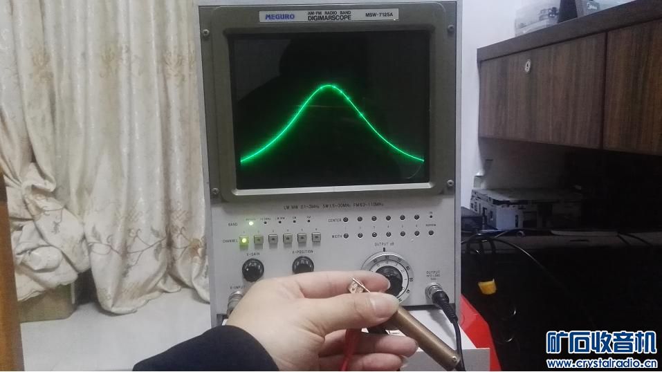

楼主: zq3332427
最近入了台目黑,所以自己DIY个探头,大伙们过来给的意见

乙猪 发表于 2017-12-12 00:08
土法上马的,直接搭棚焊加铝箔加胶布的检波头:(楼主的比我的漂亮了1W倍。)
线都不用屏蔽??
发表于 2017-12-12 11:53:25 | 显示全部楼层
zq3332427 发表于 2017-12-12 10:09
线都不用屏蔽??
我只是对检波头进行了屏蔽,线能屏蔽最好。
我这个是土法上马。
发表于 2017-12-12 12:06:07 | 显示全部楼层
我的图上不了,我就用Q9插头,把插头的锁紧圈和外套用水口钳干掉,漏出中间电极做探针,最好是贴片或小型原件装在插头尾部的插头手柄的屏蔽套内,屏蔽层与地引出一条线焊个鳄鱼夹,一个检波探头就OK啦。
搭车问问大神:上传图片点击"图片"添加图片的标志,没有任何反应,也没有下层输入菜单,怎么解决?
 楼主| 发表于 2017-12-13 07:52:08 | 显示全部楼层
发表于 2017-12-13 09:08:21 | 显示全部楼层
2ap30e 用 1N60 可以吗?

发表于 2018-7-25 14:12:22 | 显示全部楼层
我也是用Q9插头,把插头的锁紧圈和外套用水口钳干掉,漏出中间电极做探针,最好是贴片或小型原件装在插头尾部的插头手柄的屏蔽套内,屏蔽层与地引出一条线焊个鳄鱼夹,一个检波探头就OK啦。
检波二极管用的是以前黑白电视机手调高频头里面的,另外穿芯电容拆下来刚好可以装在固定环里面。

发表于 2019-1-24 21:21:26 | 显示全部楼层
zq3332427 发表于 2017-12-13 07:52
用探头测了一下中周
你好,能把直接测试中周怎么连接示意图给看一下,或者详细说明下!刚买个机器不太会用,谢谢朋友!
