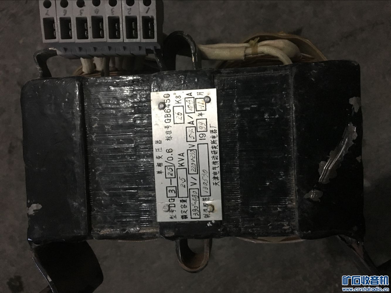

也想做一个点焊机,手上这3个变压器那个做点焊机好一点,为什么微波炉变压器那么小功率却那么大?那个CD25X50X120的用手头废料试着绕了一个初级用的150瓦金卤素整流器上拆出来的线1MM左右490匝  次级4MM铜3线并绕6匝 。。。次级只有1.9V   电流还算可以。没有钳形表。但是空载时候声音就很大。。后面再朋友那找来一个功放上环牛 体积不小,功率好像是有700W那样子。 请高手给看看那个更适合点焊机

微波炉变压器合适,次级掏出,用32平方4圈就行,控制买成品电子版和时间继电器都行,下面有做电焊机教程
