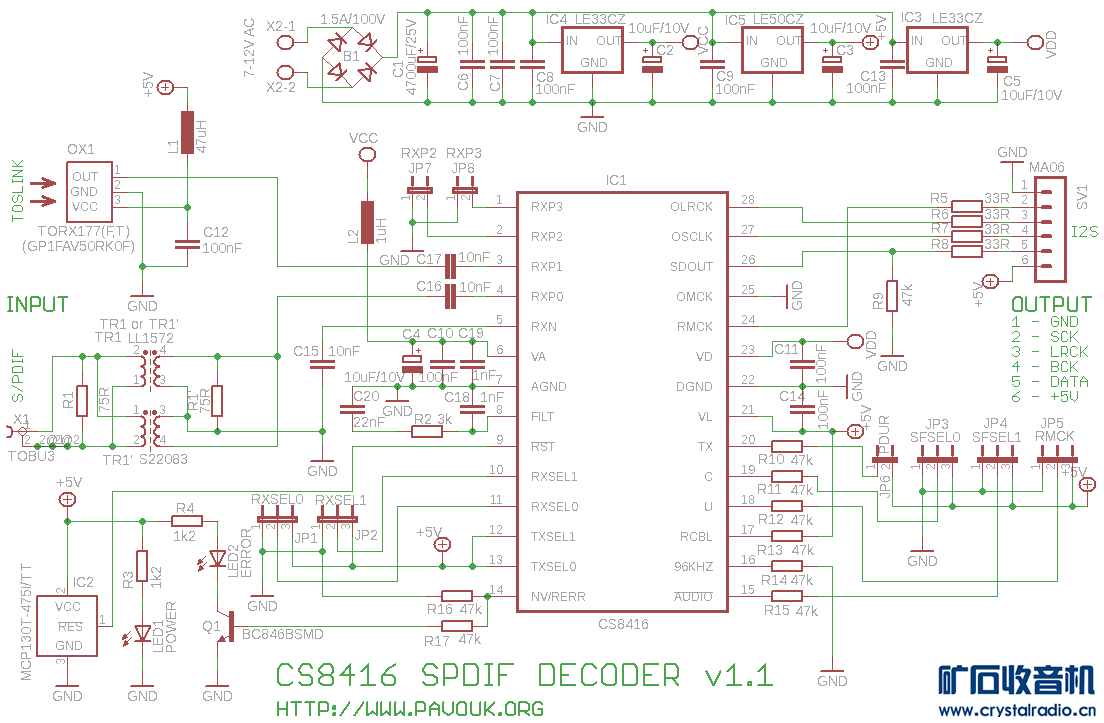

如题,准备做款DAC,架构如下:
同轴放大AD8058+DIR9001+PCM1794+OP275+配对管推挽放大
1.用贴片方式,尽量小体积
2.喜欢用OP275,有胆味
3.整合到功放中。。。。。。。
有高手指点一下,注意事项和有电路图的分享一下

要改成CS8416了,采样192K,喜欢这个参数,嘿嘿
 楼主| 发表于 2017-12-17 10:33:25 | 显示全部楼层
先上一张图,需要设置硬控,默认192K采样。很纠结,网上说法不一。正确的如何设置呢?
CS8416接收芯片
CS8416接收芯片
