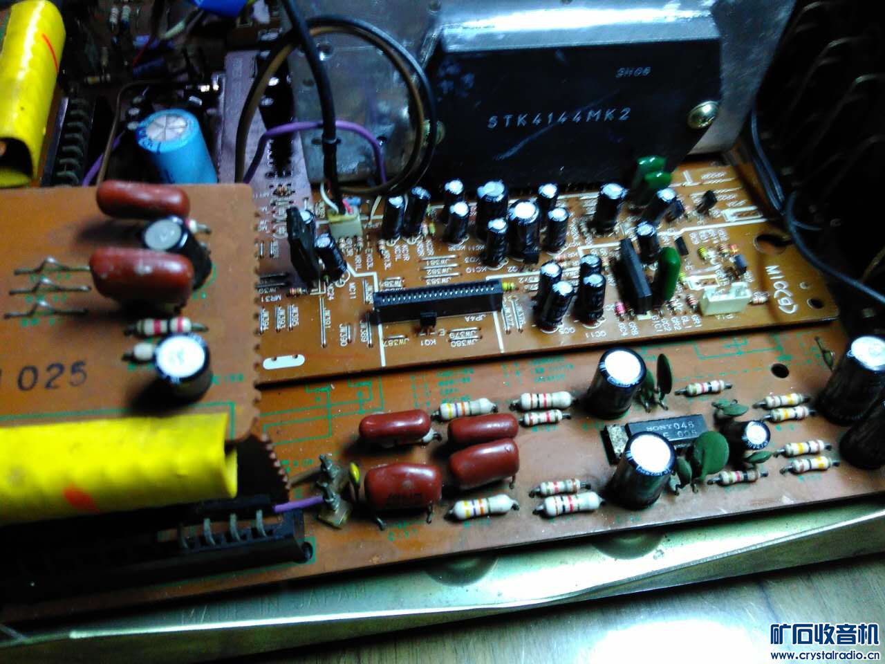

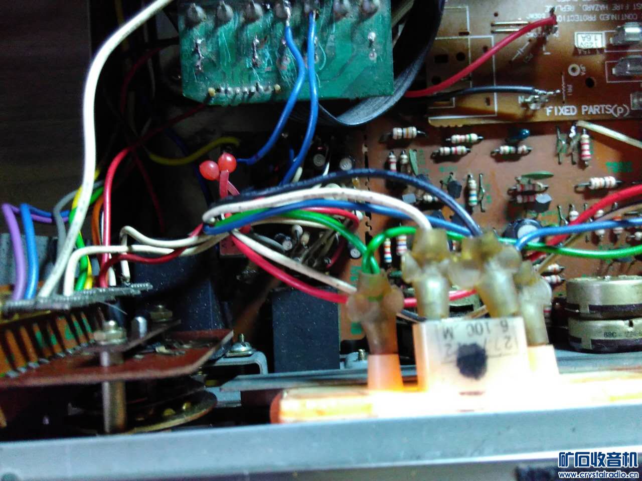

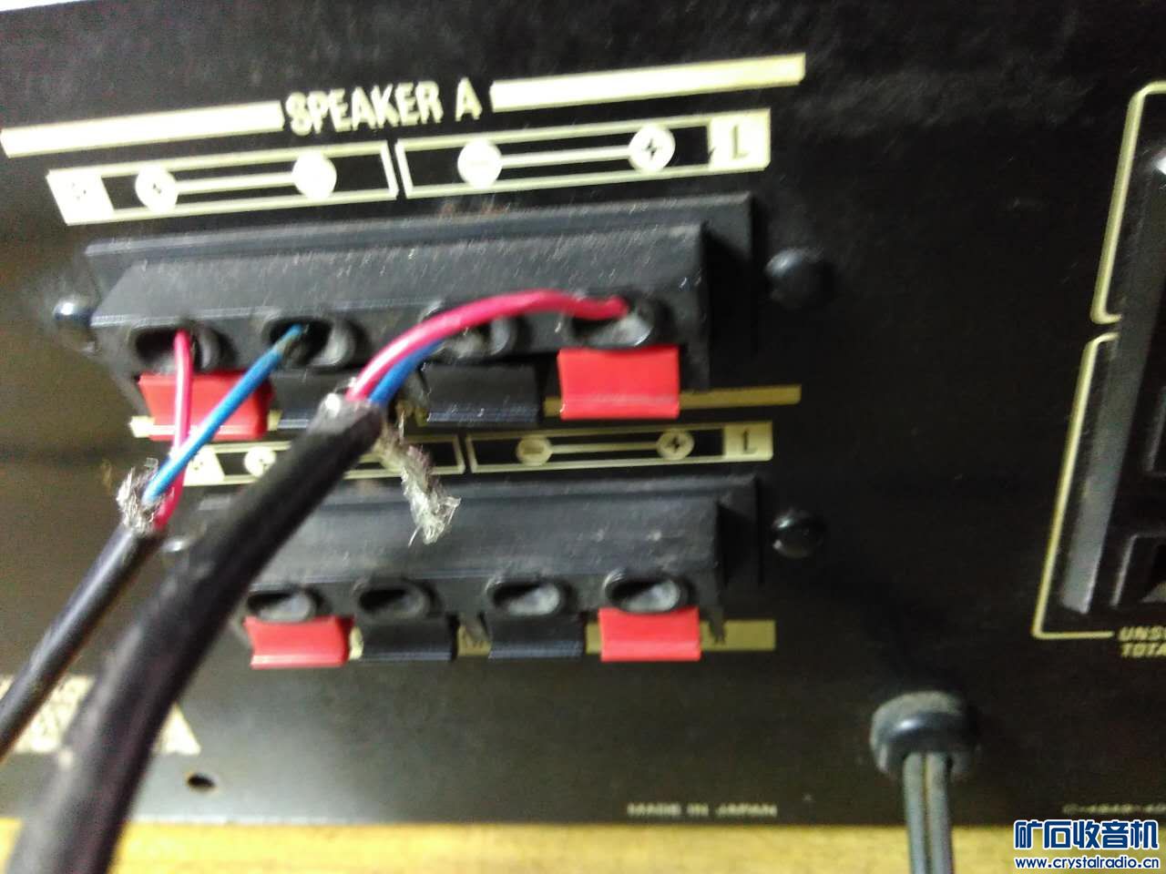

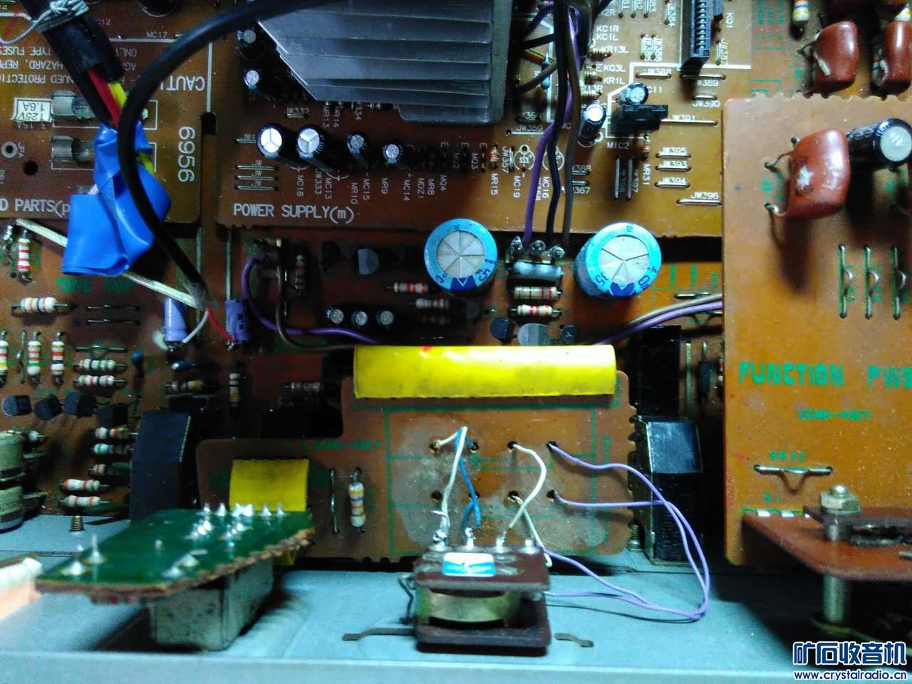

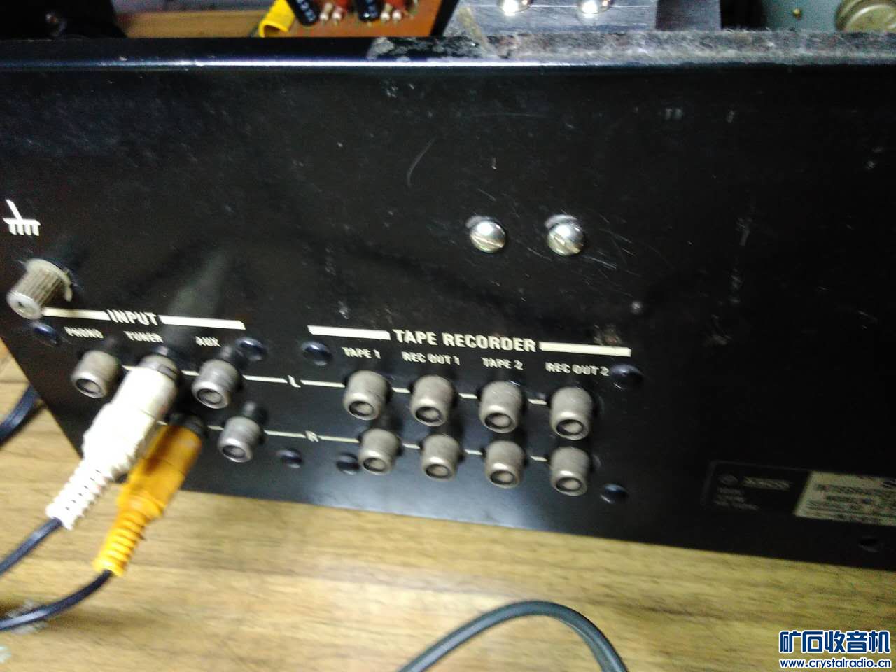

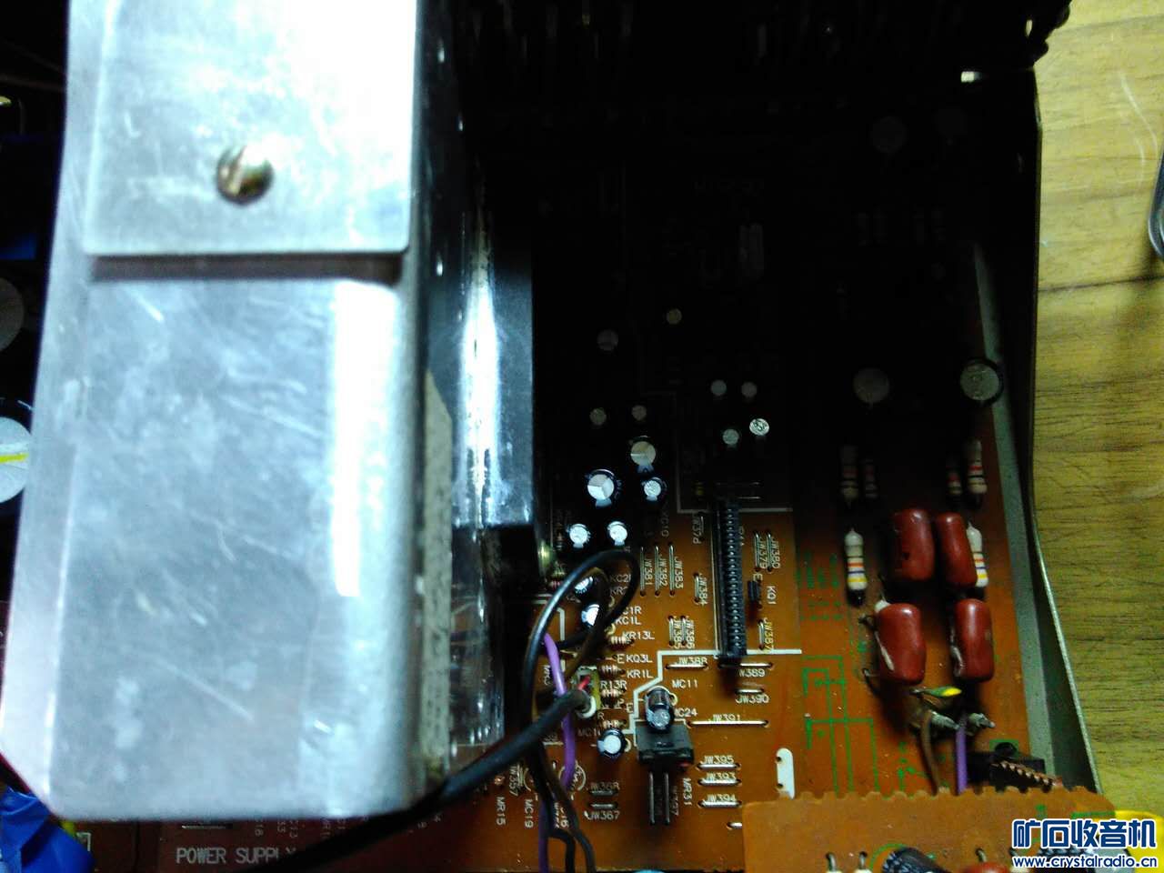

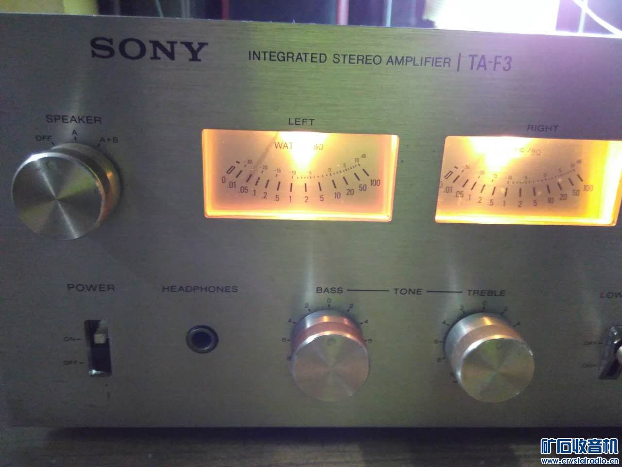

楼主: liubingwen
改装功放机。

关不死,说明音量电位器下端未接地,如果为电子电位器,电位器电路有故障。
断开功放输入端,用表db档测输出,如有电压,说明有自激。
修复电位器,且后级无问题,前级输入端对地接一电容,用表db档测输出,若有较高电压,则前级有自激。
在工作时,功放块散热器有温升,是正常的,在排除无自激;如不放心,加大散热器,或风冷强制散热。
 楼主| 发表于 2017-12-24 21:47:17 | 显示全部楼层
逍遥客 发表于 2017-12-24 16:26
音源找的位置正确吗?有没有加隔直电容?
音源的位置是原来功放输入的位置,功放输入前面有个隔直电容。
发表于 2017-12-24 21:53:03 | 显示全部楼层
 楼主| 发表于 2017-12-24 22:04:55 | 显示全部楼层
断开功放输入端,用表db档测输 ...
电位器是前面人换的,刚开始时旋到最小,开机声音就很大,用酒精清洗后,声音比原来的情况小多了。断开前极输入端,厚膜块输入端就保护了,继电器不吸和,就没有输出。所以没有测量。但是是有声音的。就是散热板很烫。你说的是不是功放的输入端接电容,用表量,电容用多大,是电容负极接地吗。

 楼主| 发表于 2017-12-25 13:38:53 | 显示全部楼层
谢谢,这有很大帮助。我查查看。
 楼主| 发表于 2017-12-26 22:26:38 | 显示全部楼层
这二天按照网友所说把功放板输入和输出都测量过了,空载和带负载,都是负100多毫伏或几十毫伏。电压正级负级相差也是以零点零几伏的。散热器还是升温快,发烫,但厚膜快摸起来是温的。
 楼主| 发表于 2017-12-31 20:47:16 | 显示全部楼层
先把照片发上来  。。。。
 楼主| 发表于 2017-12-31 20:59:22 | 显示全部楼层
功放已改好,用的是索尼的前级加上山水的后级。此前我说的发烫在开了一小时后,就慢慢的冷下来了,再开也就不发烫了,目前也不知道怎么就不发烫了。我就换了个前级电位器,其它没动过。感谢各位师傅,网友的帮助。此帖到此就算完工,还有一个双表头的也是要加后级的,现在有了点经验了。
