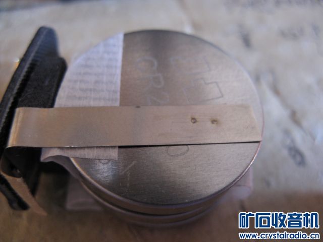

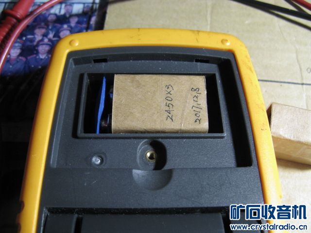

两年前做的点焊机拿出来用用,0.1的镍片效果还行,纽扣2450锂电池据查有550毫安时,用三粒串连制作成9V电池给万用表用,希望比普通碳性电池能耐用些时间。图片顺序有点乱。
点焊头用的是独股铜线

牛皮纸外包装。
牛皮纸外包装。

 楼主| 发表于 2017-12-9 18:45:23 | 显示全部楼层
杨家大少爷 发表于 2017-12-9 16:46
楼主去哪整了6F22的壳子,手艺相当好!
原来的壳子装不进去了,就用牛皮纸+透明胶带。

升压电池听说有干扰就一直没做,这个2450电池是一次性的,12粒电池+邮费=10元,看看能用多长时间。网上看2032,2450都有充电的3.6V 。
