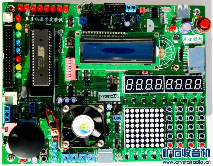

买了一套单片机实验仪
 楼主| 发表于 2018-1-6 23:29:19 | 显示全部楼层
发表于 2018-1-7 17:08:02 | 显示全部楼层
个人观点,不推荐这种单片机开发板。
这纯粹是布线的人功夫不到家,所以才把引脚就近引出,电路板看起来很工整,但是这些排线插来插去的非常麻烦,只针对某一模块编程还好点,如果两个以上模块联合实验,想想看吧,一条一条的排线互相穿插,乱,真乱,很容易让人望而生厌,卖家却很狡猾的声称这是卖点。
其实真正高水平的开发板非常忌讳这种排线插拔,而是把引脚全部引出到一个统一的端子,或者合理的设置跳线,操作者只要动用几个有限的跳线帽就能切换管脚,甚至根本不用切换,这样的板子用起来很省力。

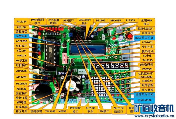

51单片机最经典的开发板是深圳伟纳的ME850,香港的一些学校甚至指定它作为教学设备,可惜现在该公司已经停产了。
下图就是ME850,模块丰富,例程精彩。
除了伟纳,其他各种品牌五花八门,性能大同小异。
我自己也设计了一款51单片机开发板,里面集成了一些很特别的模块,例如单总线测温网络、语音录音放音、FM收音机、旋转飞梭、直流风扇、数码相框、无线通信等,这些模块趣味性比较强,市面上的开发板有这些功能的不多。
另外还设计了一款基于英飞凌的开发板,控制器是XC2765,汽车级16位单片机,用于汽车变速器、底盘等领域。
ARM开发板首推友善之臂,淘宝有很多。
FPGA黑金版的非常不错。

自从有了自己的板子,其他的板子都没关注过,所以无法提供具体的型号品牌。只是有一条:千万不能买楼主那样的板子,几条插线规格不一样,不能互换,做实验得先找好线,这块板子有次我看到低年级同学在用,忍不住嘲笑了一番,所以印象深刻。
除了这种板子,其他的都可以。

你说得对,之前我要开发个测试仪,用的STC单片机,一个单片机的中断不够,用了两个单机来实现。当时我随便买了个开发仪,主要是试软件,要测波形和时间,要求10US级的,就淘了一个PUZHONG科技,就是你这个板,服务差,说话难听。板子真难用,很多设计不太合理,板上一堆一堆的跳线,如果是个新手,绝对会被搞晕。
