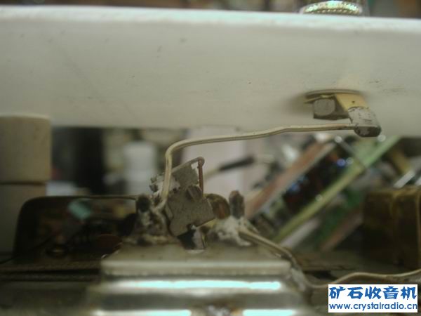

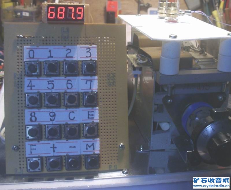

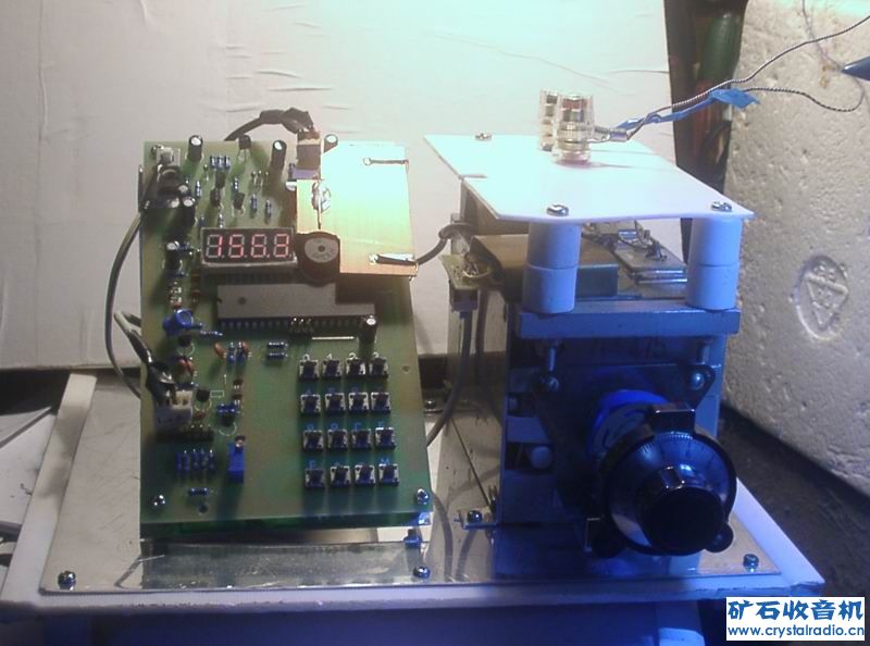

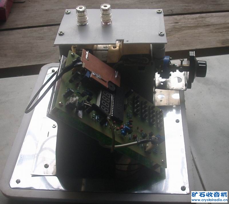

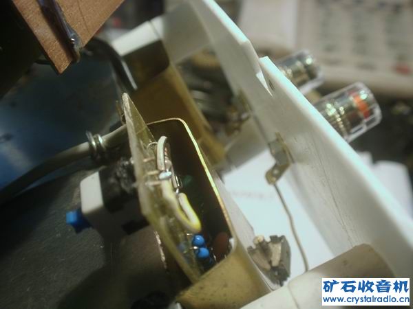

虽简单但已包含地线处理等,稳定、准确。

 楼主| 发表于 2010-12-28 18:36:55 | 显示全部楼层
回复 3# ckey999 的帖子
不是四氟是聚丙烯砧板。
发表于 2010-12-28 18:42:49 | 显示全部楼层
 楼主| 发表于 2010-12-28 18:49:43 | 显示全部楼层
回复 5# ckey999 的帖子
底板是砧板,可变上是四氟板。
发表于 2010-12-28 21:12:27 | 显示全部楼层
回复 1# L.D.XIONG 的帖子
L.D.XIONG老师;
         请您较为详细地介绍一下你这台斜面Q表的目前稳定性与选用结构的关系,并从低到高举例几个参数的精度水平,照片希更多一点.更清晰一点,由于学习心切,语言上有失礼藐,敬请谅觪.谢谢指教!
 楼主| 发表于 2010-12-28 21:35:01 | 显示全部楼层
回复 7# 线圈加矿石 的帖子
这里没什么奥秘,只为了有表芯后尽快投入试验,钭装是数码管暗些避开灯光而已,塑种板好找好加工,加一层铝板增加接地屏蔽,粘一层铝胶纸也行。打开电源时为0就稳定了,如果闪闪1.9就不稳定了。

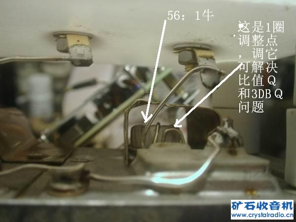

 楼主| 发表于 2010-12-28 22:02:07 | 显示全部楼层
这里有两个细节,5P可变要最短的连可变,56:1牛的1T留一点多余调节可解决两个Q值问题。

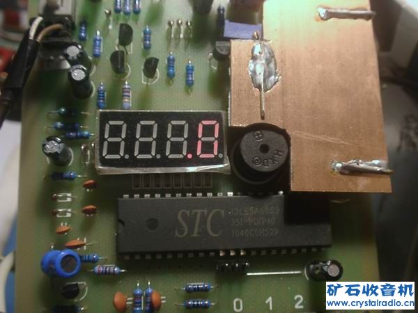

 楼主| 发表于 2011-1-1 11:41:26 | 显示全部楼层
这样操作容易,这数码管亮度也大。

发表于 2011-1-1 12:15:25 | 显示全部楼层
数码管换了?
 楼主| 发表于 2011-1-1 14:21:27 | 显示全部楼层
回复 14# qg2007 的帖子
数码管换了,亮多了。
