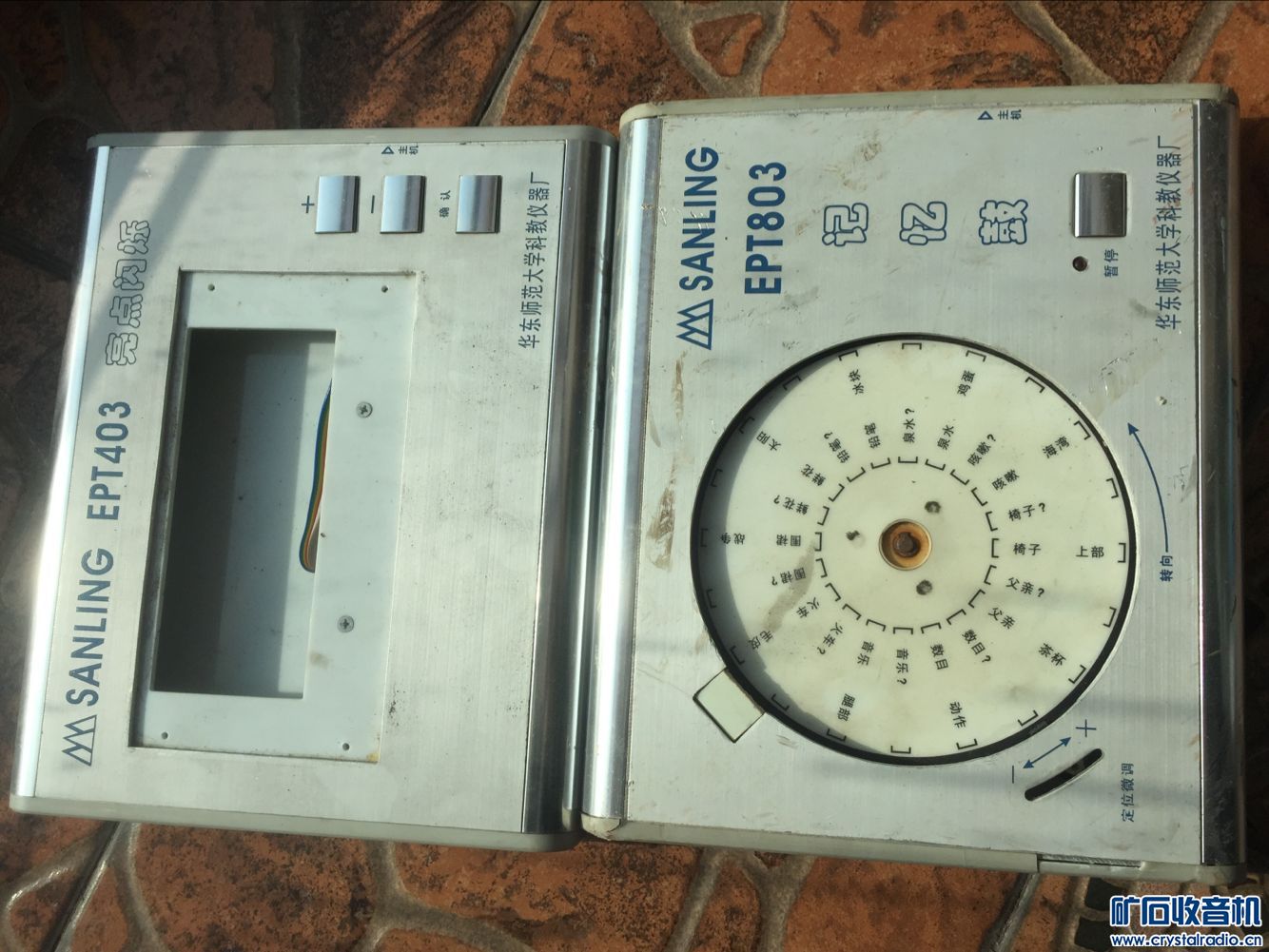

利用实验室的废物机箱和胆友淘汰的废物牛做了台pcl86单端。
6203胆整流,pcl86三极管部分屏阻120k,阴阻1.2k。五级管部分电流调整到28ma。当电脑功放杠杠滴

牛实在是牛,
发表于 2017-12-9 12:51:27 | 显示全部楼层
牛挺壮丽的,值得弄个漂亮底台用心做一下。
发表于 2017-12-9 22:38:57 | 显示全部楼层
同意楼上观点。
 楼主| 发表于 2017-12-10 12:30:00 | 显示全部楼层
已有台pcl86推挽,感觉推挽更全面。这台单端全是废物利用,不打算多花钱
发表于 2018-1-2 17:02:17 来自手机 | 显示全部楼层
这么漂亮就淘汰了?楼主实在是牛
发表于 2018-1-2 17:12:56 | 显示全部楼层
问问输出变压器是某宝的成品吗,效果如何!
 楼主| 发表于 2018-1-2 20:24:37 | 显示全部楼层
牛是蹭的,做为桌面功放绰绰有余
