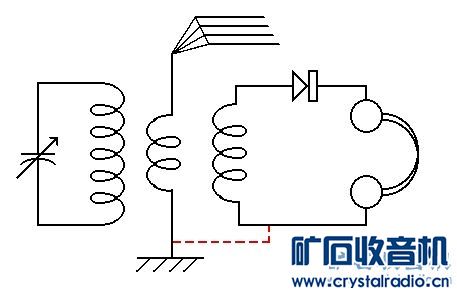

在置顶的麦先生“神秘的矿石收音机”帖子里,了解到“德律风根线路”。引起我的兴趣,曾经使用磁环绕制线圈,做了试验,效果不错。但始终没有明白该线路为什么这样组成。在阅读置顶的聂先生关于“都是直流惹的祸”贴子里,深受启发。
 楼主| 发表于 2017-12-9 10:33:00 | 显示全部楼层
下图是德律风根线路,3个独立线圈,一个天线线圈,一个调谐线圈,一个检波线圈。该线路将检波线圈独立出来,实际上起到隔离直流的作用。真是妙招,如果仅站在交流信号的角度,该线路实际等效于传统从调谐线圈下端取抽头的线路。将检波线圈独立,检波后的直流分量无法加载到调谐回路。音频线路如果采用陈宪文音频提升电感及隔离电容,同样会隔离掉耳机中的直流,这是中西混合的线路,我称之为“德律风根&陈氏矿机”。

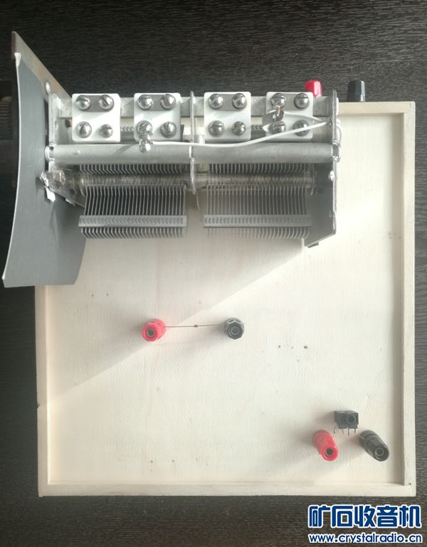

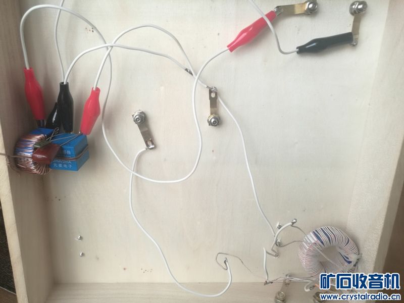

元件选择
可变电容,30-1100p瓷座双联,串联使用,17-535p
磁环线圈,15mm R40C1,0.04*175利兹线绕制
检波管,BAT85
提升电感,超微晶互感器初级、次级串联,大于100H
音频变压器(自制),在2000匝超微晶电流互感器上用0.35漆包线绕制80匝作为次级

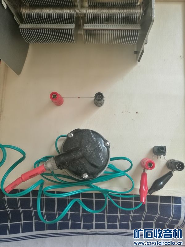

耳机,平衡电枢入耳式,左右声道串联46欧,或者USI单只耳机
天线,多股塑料线,12楼南向垂下
地线,接钢制暖气
使用木盒固定零件,上面布置可变电容,检波二极管(便于更换),耳机接线柱,侧面天地线插座。里面固定磁环线圈,连线,音频组件,50ua表未到货,暂时省去

发表于 2017-12-9 12:12:51 | 显示全部楼层
发表于 2017-12-10 23:20:15 | 显示全部楼层
2549608436 发表于 2017-12-9 12:12
都有两个可变电容和三个线圈了,何不玩玩不是嘚氯风跟也不是陈的电路?
多一级调谐增加选择性,少一级传输 ...
这个电路可以试试,应该不错的。
