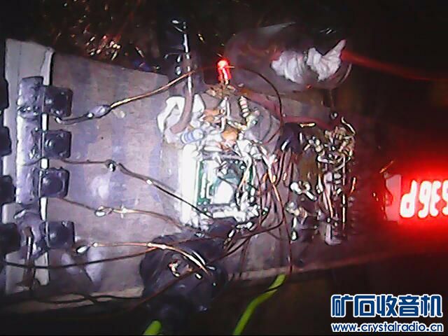

有朋友要51的我不会写,写个CORTEX-M0的。
其实应该可以在M0上编写好程序通过串口烧写到51,但是我不懂协议所以不会写。
这个程序实现键盘输入16进制并且通过数码管显示出来,每输入8个16进制数内存地址加4,支持2K编程空间,编写完同时按8和C写入FLASH,没有松手检测哦,看到数码管灭要赶快松手。写到FLASH后按0和4键进入编写好的程序。
瞎玩哦别拍砖啦

 楼主| 发表于 2017-12-9 02:41:43 | 显示全部楼层
