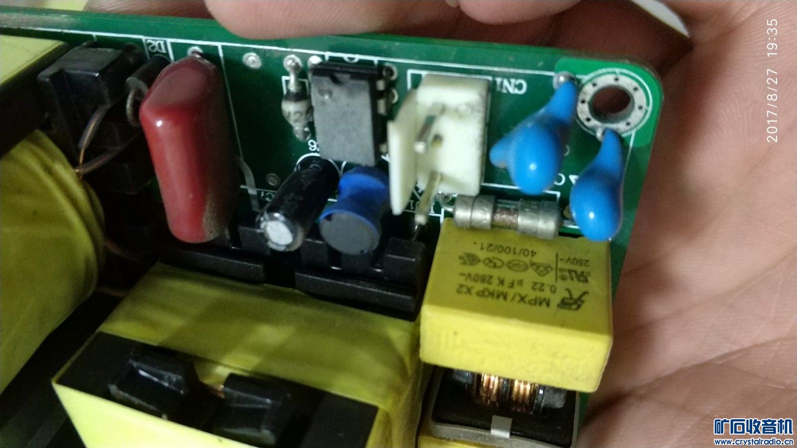

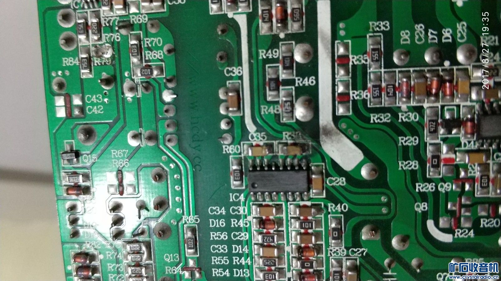

我的投影是在清完灰没固定电源板试机,碰到金属打火了,目测一个电解电容爆了,找了同型号换上,打火点一个贴片电容一脚有烧融现象,保险爆了。请问:还需要查那些地方才能上电试机?

上图了,请告知真相

问的就是电源板问题

单独检修电源板,进电处接一个串灯保护,上电看看,再具体检测,

检查大功率三极管。
