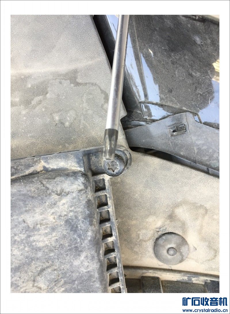

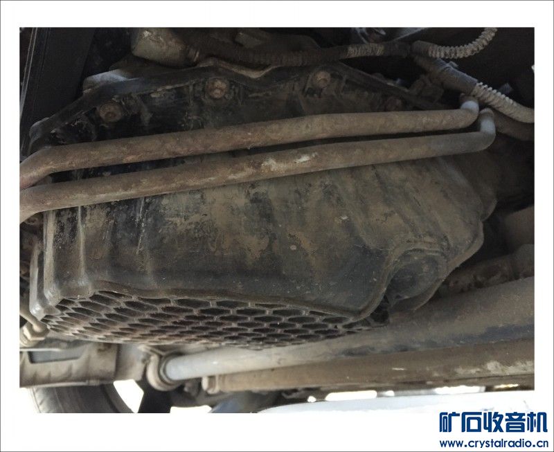

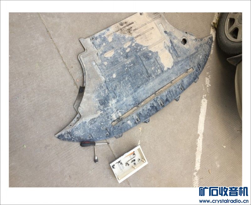

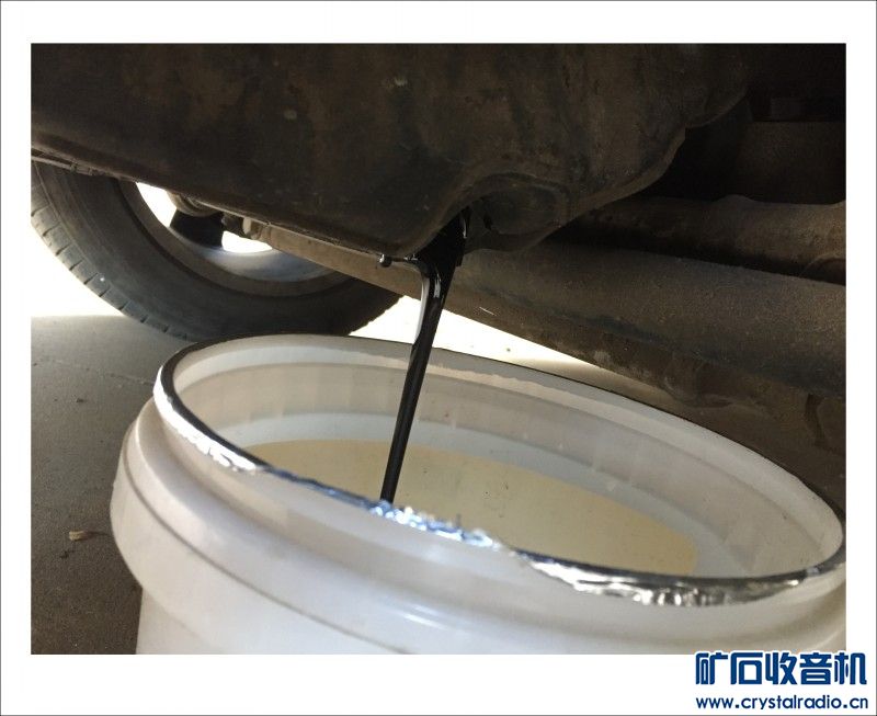

车要换机油了,天冷,不想去麻烦修车师傅了,自己干吧。

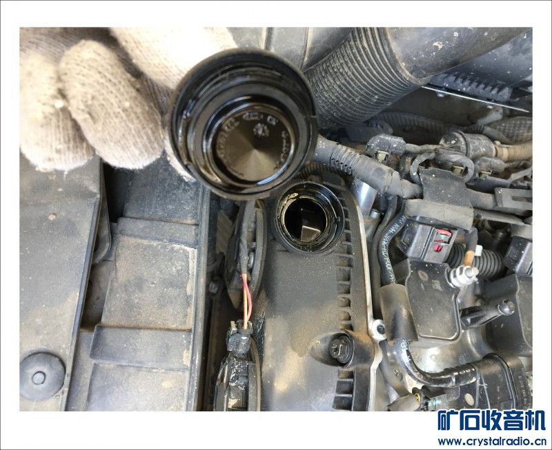

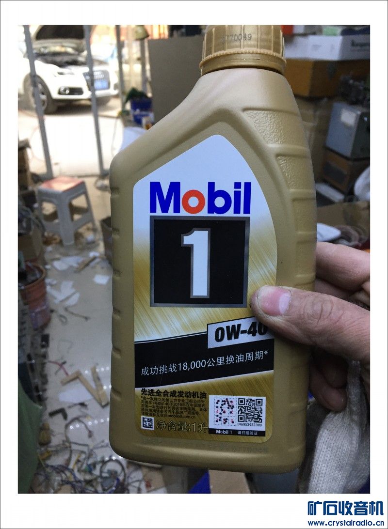

拧掉油塞放油,换滤芯,加油,调整仪表信息,发动一会,再观察液位,不足就添。说实话,这活一点技术含量都没有,除非有点脏,车下空间小,拆卸安装螺丝很麻烦,但还是干好了。
用的是刘家配件,几百块钱搞定。
心得:

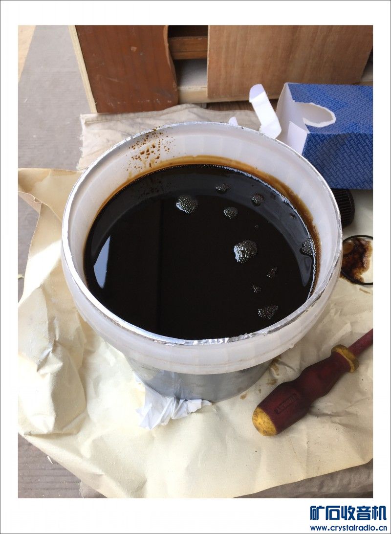

千万别相信修车店用负压抽油方法换机油了,这是个坑人的办法,我以往换过几次油都是这样的,加新机油是四瓶有剩。这次底壳泄油的方法,5瓶剩半瓶,这意味着,以往每次换油,都有近一升老油留在里面,这是个很坏的问题,严重的不好。

机滤在下面比较麻烦,还要卸放油螺丝;
我的在上面,不用爬到下面了,比较方便,我的是抽的,感觉不比放的差;

验证抽得彻底还是放得彻底很简单, 只要先抽, 抽不出来了再放一次就清楚了. 对于楼主这种车型已经毫无悬念是放得更彻底. 对于其他车型只要验证一次就可以了, 单凭嘴说永远都存在悬念.

我车底盘低,,没升降机怎么换?

饿恶魔们 发表于 2017-12-10 10:59
我车底盘低,,没升降机怎么换?
奥迪A4地盘也不高,千斤顶或找个坡道,都能解决

机滤在底下,没有地沟,下不到底下,没法拆机滤,等我想想办法

我只想知道换下来的油是怎么处理的?
