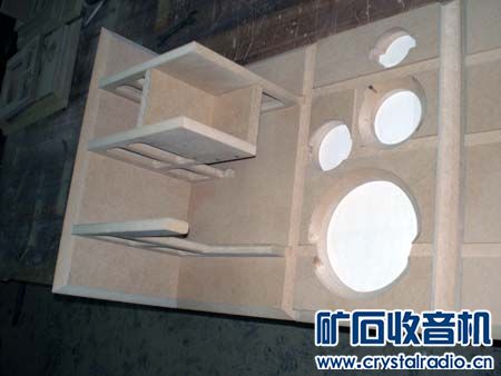

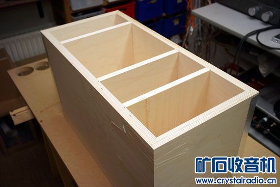

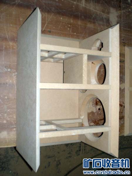

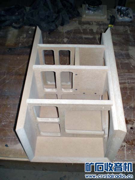

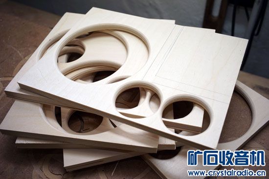

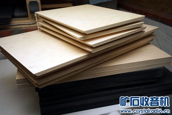

如果条件允许,用进口全桦木多层板18mm-22mm最佳,内部使用支撑架,面板双层。还有就是中密度板,同样厚度,定好尺寸,可以找X宝切割。不过自己做音箱要做好心理准备,有时候有种心焦力悴的感觉。
下面图片网上找的,不是我做的。 3WC_Denis-03.jpg 3WC_Denis-02.jpg 3WC_Denis-01.jpg SS-3wc-cabs-2-04.jpg SS-3wc-cabs-09.jpg SS-3wc-cabs-08.jpg SS-3wc-cabs-04.jpg SS-3wc-cabs-2-05.jpg
