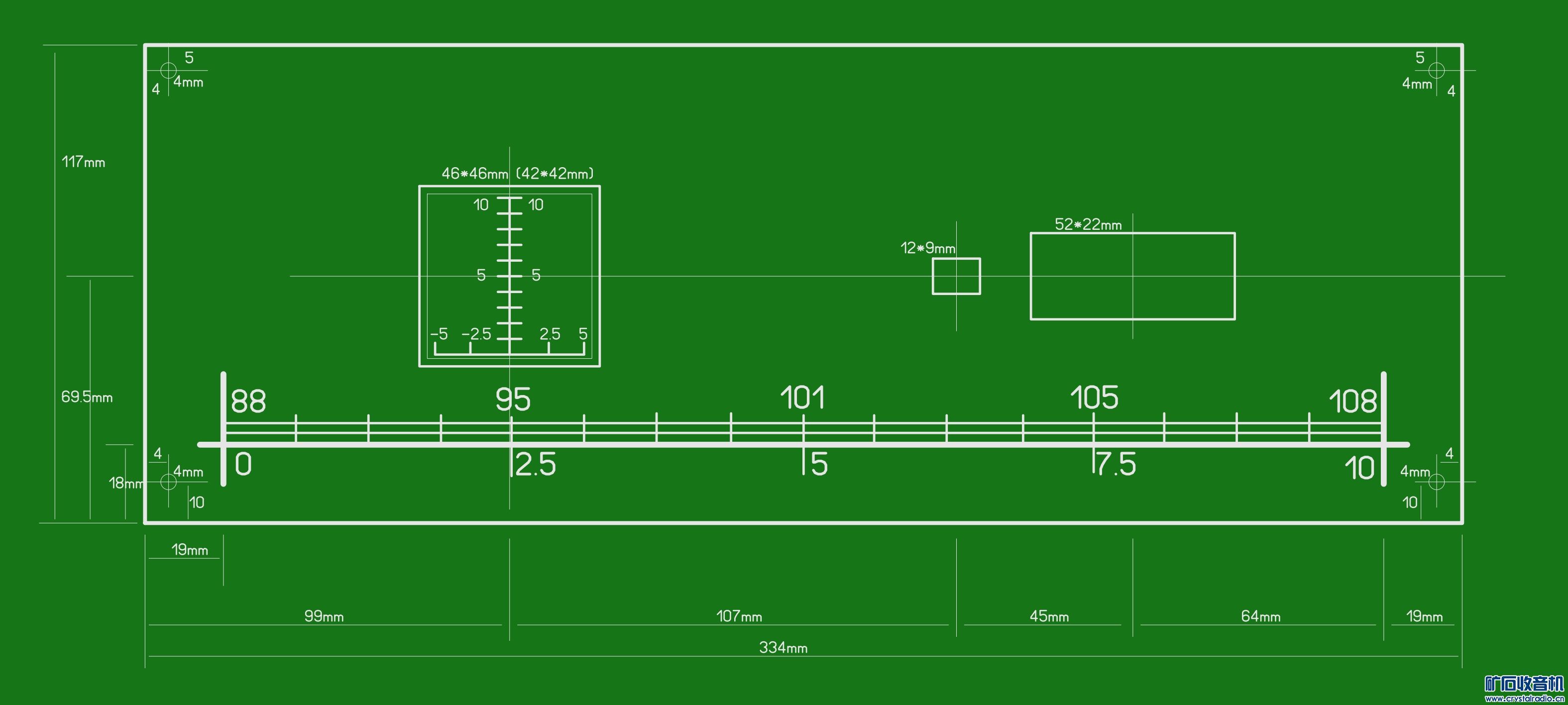

现在需要知道
我觉得右侧方案更妥,不过这个制作和安装精度要求更高,不然会漏光。左侧的简单易行,效果也不错。

下面遮挡还请告知,现在的线条是12.5毫米(长)、10毫米(短),需要根据实际情况调整到合适。
如下图所示 ...
麻兄你说的有理,度盘下面的遮挡比较高,我细细的看了一下你画的图,这样:刻度条的数字要尽量向示波窗下沿靠,而刻度条的光导条(刻痕)则要尽量往下延伸,因为在平视机器的度盘窗时,里面的指针LDE是看不太到的,被窗口的下沿遮挡,所以,要将LED光用刻痕导上来才能看到。

陈兄,现在遇到个问题,今天去搞玻璃,四角的固定孔距离边沿太近,打不成。
能否改用其它固定方式?
这个问题我倒真的没想到,那只能去掉四个角后,再在度盘的左右两侧用夹子固定了,你看行吗?

切角是可以的,今天那边的师傅也是这么建议,因为没弄清楚您那边情况就没让他们继续割
是啊,不这样做也没其他好办法,除非是用亚克力,那开孔倒是没问题。

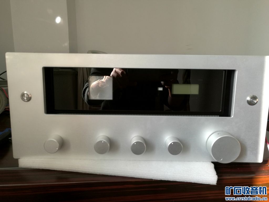

如下图所示 ...
麻兄,我把在正常角度观看度盘窗的图片帖上,从图片上只能看到一点电子指针LED,实际完全平视时,是看不到LED的。所以,要将LED的 光线通过刻痕传导上来,故要求刻痕稍长。另外,为了能将频率数字设置在显示窗下挡板的上方,需要将数字尽量的靠近示波管的下沿,这样才能保证频率数字在显示窗下挡板的上方。

这个是用印刷稿画出的样图,左右、上遮挡为10毫米,下部为12毫米,可否?
麻兄,这度盘设计得太好了,画得太漂亮了,一定会给仿马10增光添色,谢谢了!应该说,度盘的尺寸布局问题应该是不大了,我想可以做了。

麻兄,我把度盘稿子中的玻璃板长度缩短2mm,我担心用玻璃度盘的话,玻璃两侧不能靠窗体侧边的铝合金罩太近,以免损坏度盘,故每边各缩短1mm,以留出间隙,请详见下图:
