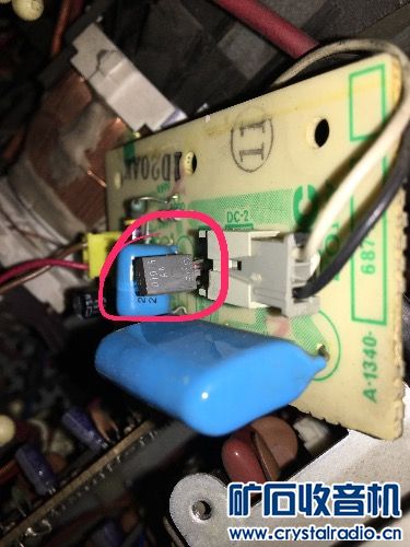

这种筷子头一样大的HITACHI D1015三极管在淘宝网,百度已经搜不到一模一样的了!难道是日本日立公司搞了绝版?绝版了就代表我的机要报废?

型号 D1015,此三极管像筷子头那么大的
发表于 2017-12-7 13:19:47 来自手机 | 显示全部楼层
楼主换国产1015三极管就行了,不一定要一模一样的。
发表于 2017-12-7 14:59:56 | 显示全部楼层
2SD1015硅 NPN 140V 2A 0.9W,日本的三极管型号前面要加2S才容易查到资料或购买的!
发表于 2017-12-7 15:08:47 | 显示全部楼层
50V2A 就是BATA 大一些

各位,淘宝网有D1015三极管卖,但是三极管的管头很小的

发表于 2017-12-7 20:59:32 | 显示全部楼层
小的几个并联吧,绝对够用

用在什么机型上也不说,去找你“Y”救命去。
发表于 2017-12-7 21:35:03 | 显示全部楼层
淘宝上搜  D1015  TO-92L ,三极管的管头不小的。且至少有1个结果。
 楼主| 发表于 2017-12-8 03:19:26 来自手机 | 显示全部楼层
用在SONY PVM 9020ME监视器,DC12V电源板上
 楼主| 发表于 2017-12-8 05:40:23 来自手机 | 显示全部楼层
D1015 TO-92L也是小的三极管
发表于 2017-12-8 16:49:12 来自手机 | 显示全部楼层
用13003或13005
发表于 2017-12-8 19:16:41 | 显示全部楼层
自己画一画电源板的电路,发上来让大家研究一下。电源板上的应该没问题的,肯定能找到代换管子,上哪找那么多一模一样的呢。我也认为13005绝对够用。
