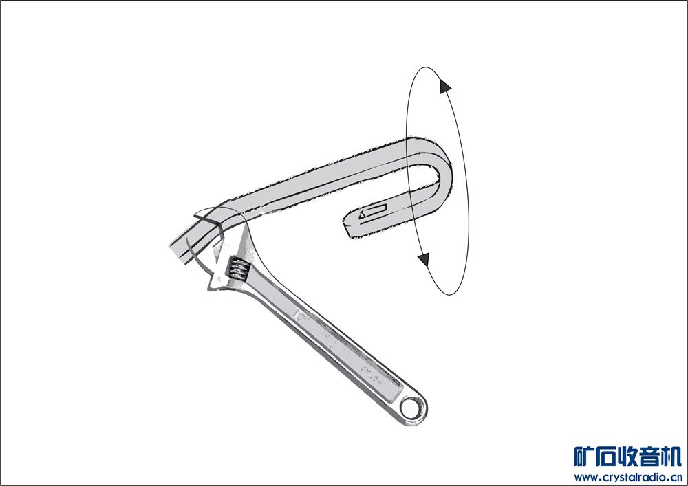

世嘉买回来6年了,它的雨刮器一直困扰着我好几年。新车还好,一年后开始出现雨刮刮不干净,异响的问题,每次下雨,那嘎嘎嘎嘎的声音非常影响心情,也因为刮不干净影响视线。
以下是这个问题的尝试解决办法,证明都没有从根源上解决。
1,当时考虑是胶条老化了,于是网购胶条换上,试了一下,还不错,但一个多月后遇到下雨天,就不行了,又出现异响。。
2,于是换无骨雨刷,原装的留着备用。网购的无骨雨刷,有的能坚持一两个月正常,有的买回来直接就嘎嘎响,尺寸都是28+24的,好在便宜,十几块钱一对包邮。
3,感觉无骨的跳动更加厉害了,于是又买了有骨的,卖家发给我了26+24的,发现装上去好几个月了,还可以,比无骨好。但是如果小雨状态,还是响声比较大,不得不经常喷雨刮水来滋润玻璃,才能减小声音,大雨的时候还可以。
4,试过用老虎钳夹住雨刷臂,调整角度,伤了雨刮上的黑色漆,问题也没有解决。。。
5,后来还自己总结了规律,世嘉因为前挡比较大,无骨无法紧贴玻璃,所以会异响刮不干净,有骨的也要短一点。。。。短雨刮有个弊病,就是雨刮刷到的面积,比原来的小一些,导致前挡右上方主驾副驾刷不到的那个尖尖的部分,往下移了几公分,导致玻璃上的雨刮水在颠簸中容易汇流成一道水流下来,又得启动雨刮刷一下才能擦掉。
今年十一,要去自驾外地旅游,不想因为雨刮的问题影响高速行车安全。于是又不死心,网购了原厂适配的雨刮胶条,装在原车雨刮上装好,10月2日暴雨,原厂有骨雨刷刮的非常干净。表示很满意原厂的。。。
但是,过了一个多月后,前几天武汉下雨,下小雨,又开始嘎嘎响了,实在是让人沮丧。。。那声音,简直让人抓狂~~想着可能还是橡胶条不行,新的时候上面有石墨粉,起了润滑作用,用几次后石墨粉没了,就不润滑了。。。
心里一直在感叹,难道国内就做不出一根合格的雨刮条吗?因为原厂的毕竟用了一年多才出问题,于是又不死心,继续百度,看到有别的论坛的车友用我上面用过的方法解决了问题,还有人回复说立即解决了的,于是又下去试了一下,还真的解决了!下面开始分享:
仔细观察异响时雨刷的位置,是往上刮的时候主驾雨刷发出的,往下正常。
理想状态下,雨刷静止状态应该是贴合玻璃的,实际运行中,往上刮,与玻璃接触面应该是往下的,往下刮则是往上,类似于笤帚扫地。
仔细观察我车子的主驾雨刷,往上刮时,胶条还是往上,相当于不是在“扫”水,而是在“铲”水,这就印证了小雨的时候声音响,大雨的时候反而没声音,因为小雨的润滑不够,大雨有足够的润滑,所以。。。
于是烦了,死马当活马医,反正都是响的,拿上活络扳手,并用硬纸(扑克牌)垫着,往逆时针方向把雨刷臂狠狠的拧了几下。然后喷水测试,声音丝滑柔顺,解决问题。。。后来试了几天,一直很顺滑~~再也没有恼人的声音了!!雨刷不刷的时候,常年都是在下方,胶条其实不是垂直于玻璃的,而是朝上被压着,可能时间长了,雨刷臂就产生了变形,我这么做,是人为调整雨刷臂与玻璃的角度,让胶条能顺畅的翻身。。。
总结:
1,之前我也试过这个方法,不过用的是老虎钳,发现老虎钳其实看似很用力拧了,但力度根本不够,还是需要用活络扳手,真正把雨刷臂拧过来。。。
2,世嘉玻璃确实大,但既然原厂的出厂时候是好的,雨刮异响就不一定是雨刷长的原因,很可能就是时间长了,雨刷臂变形所致。
3,淘宝上10块钱一副的胶条够用。可能无骨的也没什么不好。

我之前也一直以为是有骨无骨的关系,也以为是胶条质量差,还以为是雨刷臂太长,阻力太大,还以为是前挡玻璃上粘了胶水,油漆的清漆等斑点,导致刮不均匀,每隔两三个月,或者半年就要换一副雨刮。。。。基本就是下几场雨就换。。。。。
但我这个车子遇到的问题都不是以上原因,真正的原因,就是往上刮水时,胶条没有正常翻身,不是“扫”水,而是在“铲”水,所以人为把雨刷臂逆时针旋转拧几下,调整角度,让胶条在往上刮的时候顺利翻身,变“铲”水为“扫”水,这样就完全正常了。

京东自营买的博世,法雷奥用过,都不行,用不久就有异响。换电装的有骨或无骨雨刮都没有异响,无骨的更好用也更耐用一点。这个解决方法也是意外发现的,前两年新买的车原厂雨刮是电装的,日久失效之后更换成博世雨刮,用了不久噪音就来了。因为以前有过几台车用过国产和进口的几个大品牌雨刮都会发生异响的经验,我已经对雨刮异响是没有任何办法了。但是新车原厂的电装用了这么久都没有噪音,正好当时京东在搞活动,价钱也不算太贵,抱着尝试的心态买了两对电装雨刮,一对装新车,一对装小面包上使用,效果比较不错,主要是困扰了好几年的雨刮异响彻底没有了。
要是雨刷臂有问题,当然要修复好再装新雨刮才行。楼主发现问题很细心,赞一个。
