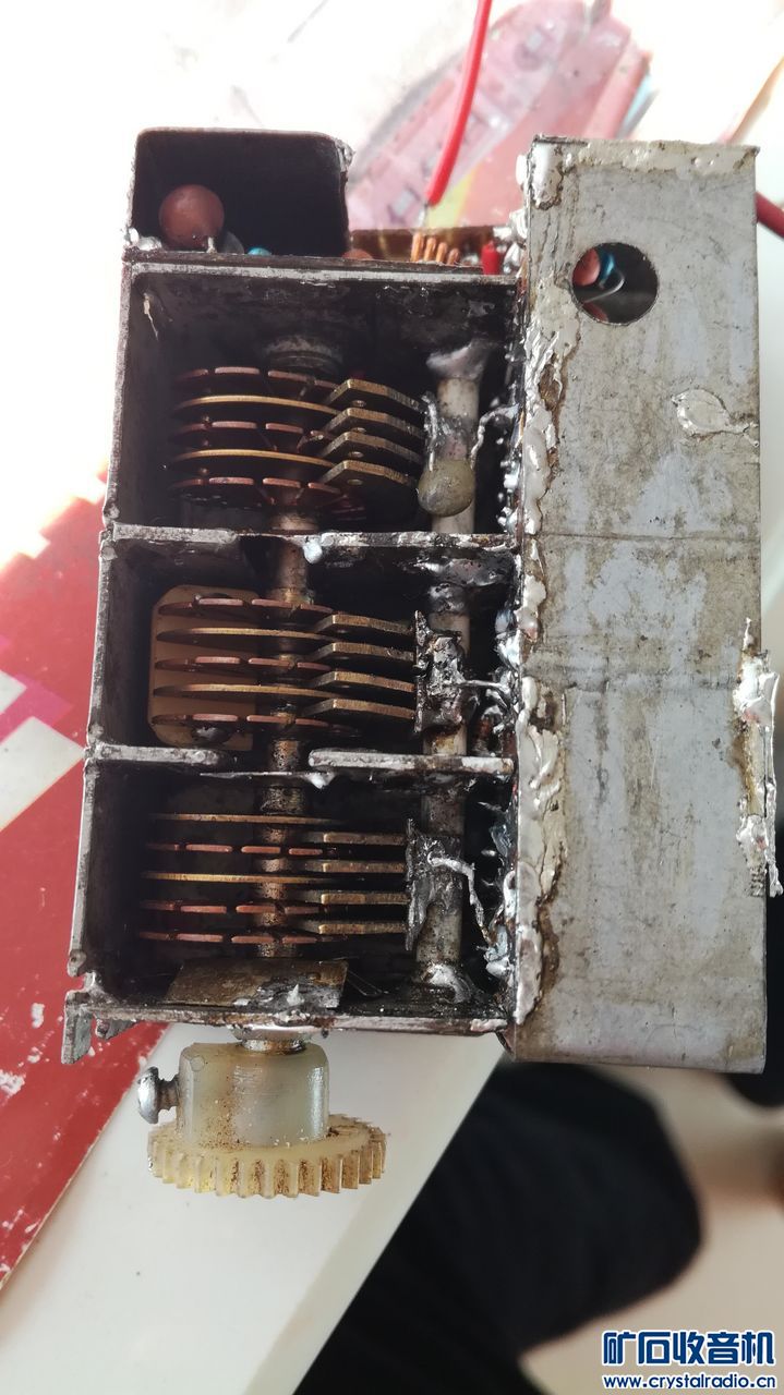

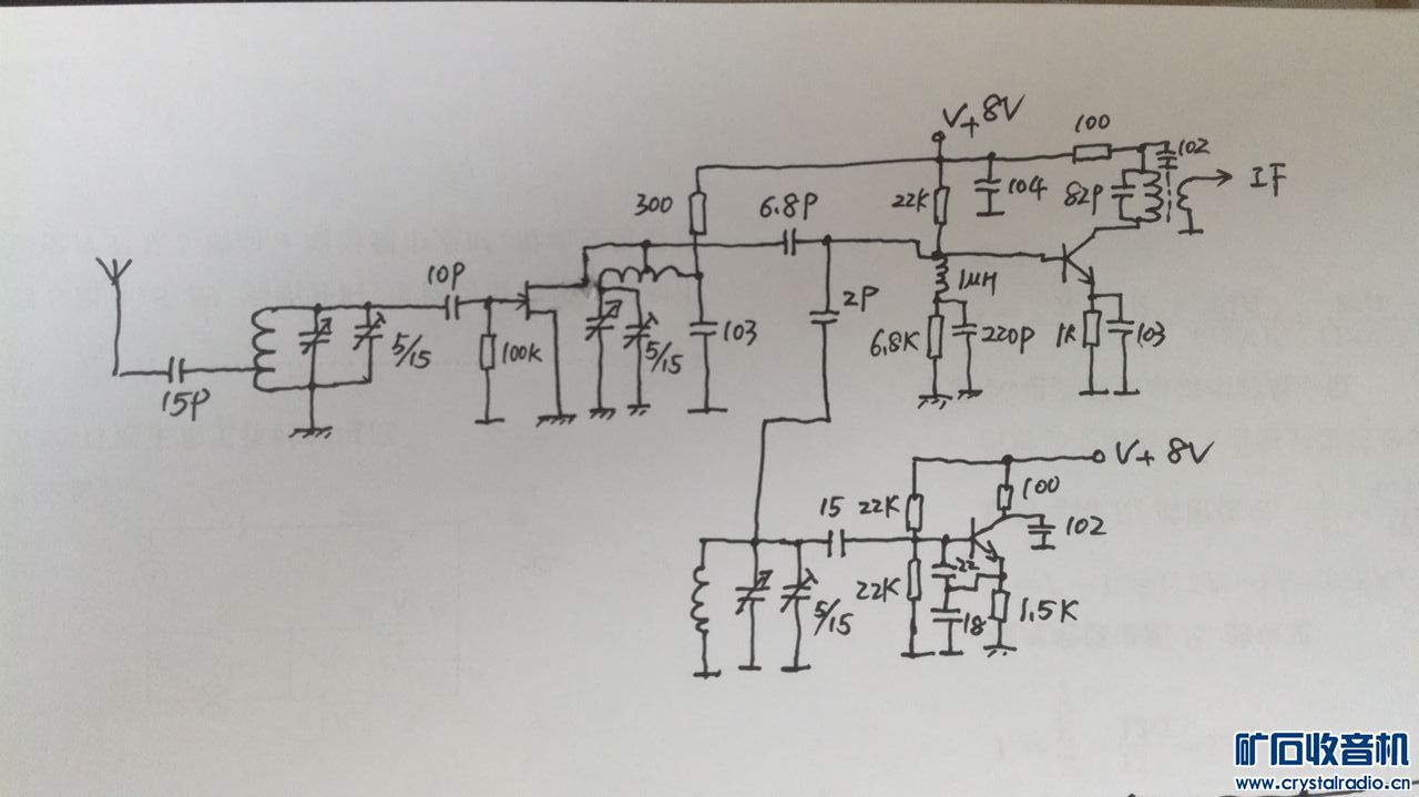

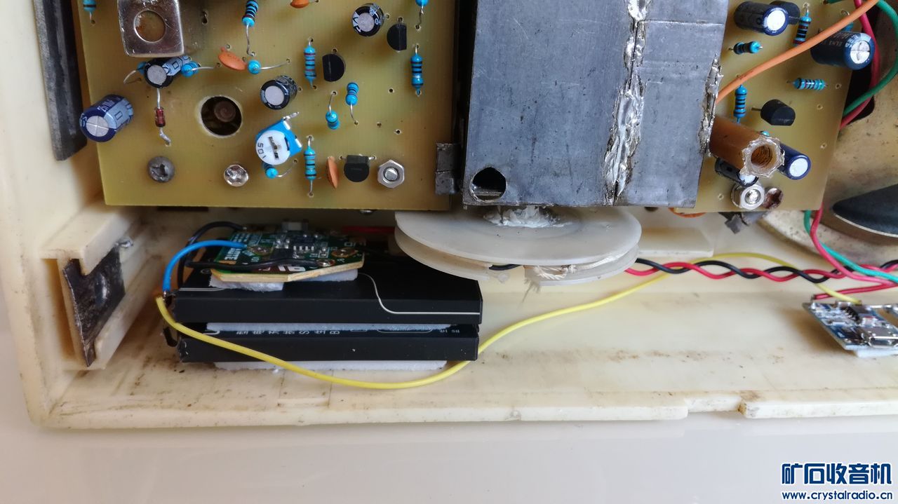

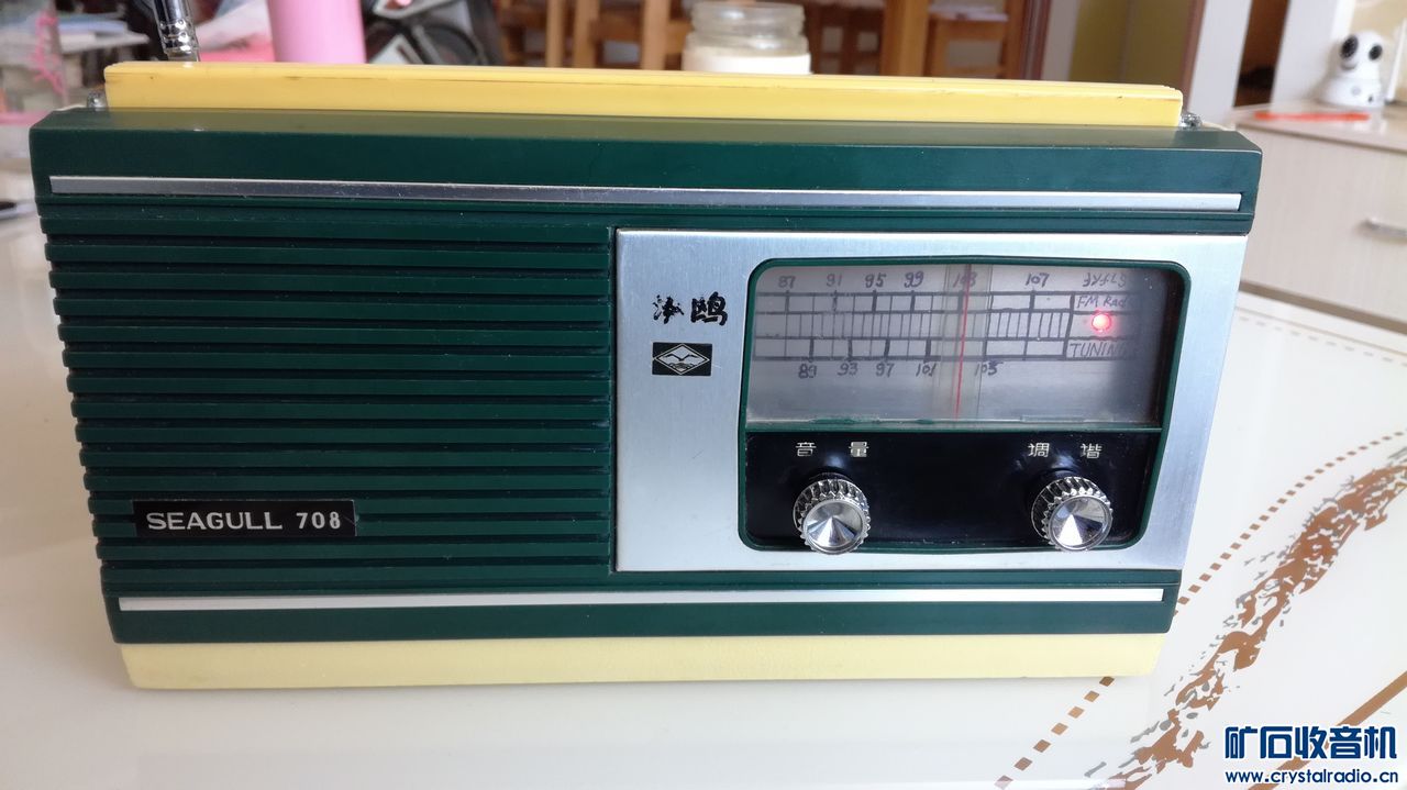

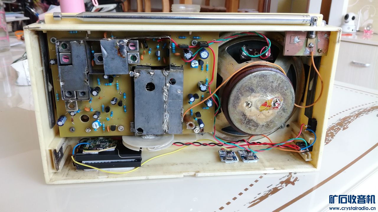

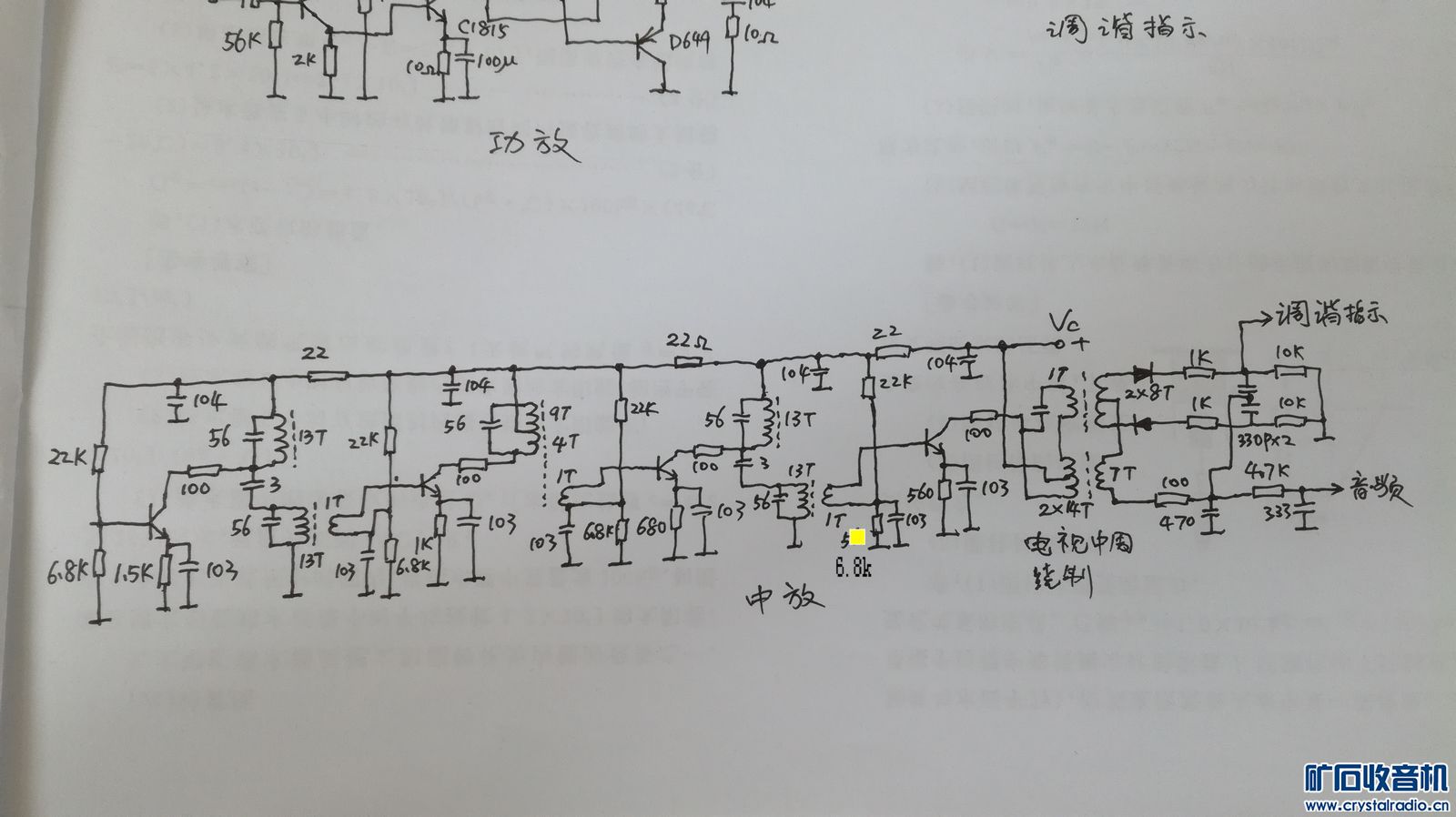

这个收音机制作完成有一段时间了,制作过程比较长,过程图片较少,现在将成品和电路图发上和大家共享,共同探讨交流制作心得和乐趣。电路设计的特点在于调频头部分用场管做高放,三联空气电容提高选择性,三联是用两个黑白机U头合并制作而成,效果很好。中放为四级,两级双调谐、一级单调谐放大,效果不错,在调试中放时没有扫频仪等调试设备,主要是通过接受弱台时调磁芯使输出鉴频电压最大音质最好,经反复调试效果还是不错的,选择性和抗干扰能力都很强,和我的1103相比在接受弱信号时可懂性更好。调谐指示参考飞利浦1875,功放采用分立件,喇叭是5寸的红声喇叭,输出效果杠杠的!比那种小喇叭便携机好听多了。嘿嘿,说多了,有点王婆卖瓜了
整机图,海鸥外壳。
整机图,海鸥外壳。
内部
内部
近距离内部图
近距离内部图
两节锂电串联供电,有保护板。
两节锂电串联供电,有保护板。
仅存的一张三联图片
仅存的一张三联图片
调频头电路图
调频头电路图
功放和调谐指示电路
功放和调谐指示电路
中方部分,输入加一个三端滤波,鉴频输入谐振电容39P,输出谐振75P

 楼主| 发表于 2017-12-7 10:18:00 | 显示全部楼层
高放输入线圈用0.8漆包线在直径5mm棒上绕5.5圈,近地端1匝处抽头,输出和输入相同,在中心抽头,振荡线圈在圆珠笔芯上绕四圈。线圈数据只供参考,不同电容容量有区别,以实际调试为准。高放采用K192A,其他管都是C1906.制作时采用频率计调整振荡范围是很有必要的,我用的是用收音机显示3610改的,很实用。

羡慕,做的真好,壳子利用的也好,怀旧和实用兼顾。

楼主这个权分立原件机子做的不错!挺要功夫的,在没有更多仪器完成此制作确实不易,机壳利用的也很好,加分赞一个!

空气联改造的非常好,比做电路板还难的多。

漂亮,这个费老劲了,元器件都在哪儿找的,空气联确实好东西,
发表于 2017-12-7 12:43:08 | 显示全部楼层
空气连还是铜的 好牛的收音机

太棒了,海鸥708的机壳空间比较大,我708机壳+调频=烂尾。

加个AFC更好。
空气三连自制的吗?
发表于 2017-12-7 14:01:45 | 显示全部楼层
发表于 2017-12-7 14:10:36 来自手机 | 显示全部楼层
的确很牛。希望把U头改制的三联可变电容的过程介绍的详细点。
