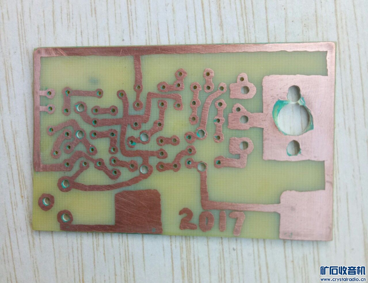

好的,图来了。印版图原来有些地方看不清了,我用铅笔描了一遍。
请问老师们,这个中周两个外皮接正极,振荡线圈外皮接负极,是不是也可以呀?有影响吗?谢谢大家给解释一下,小弟好学习学习,

末级电流大,可在末级三极管BG4的基极与电源正极间接一电阻,1.5伏电源可在1K左右调节

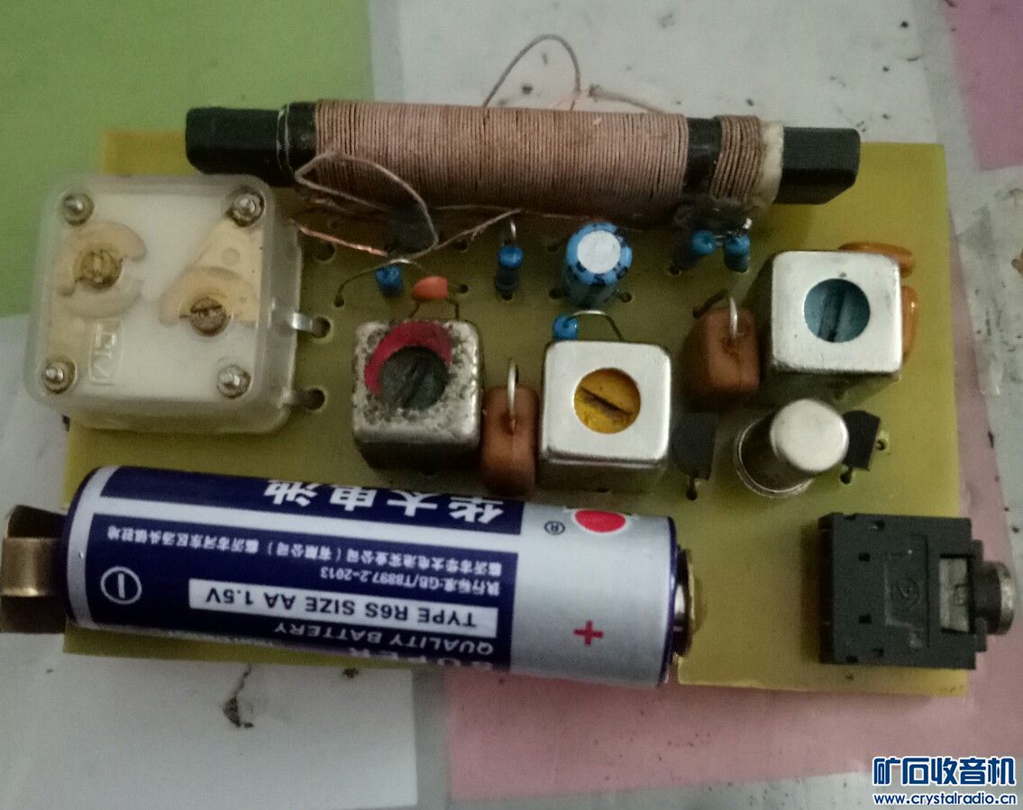

我学做了一个,可是振荡线圈的磁冒越往下调声音越小,台也少了很多,调回来声音大,就是频率跑了,有几个台出不来了,请问老师们这是什么问题啊?频率覆盖不全的时候声音洪亮台多,覆盖全了吧声音小台少,头都大了 IMG_20170823_203858.jpg 大家不要见笑,谢谢老师们指点指点

我学做了一个,可是振荡线圈的磁冒越往下调声音越小,台也少了很多,调回来声音大,就是频率跑了,有几个台 ...
朋友,想请教一下你这个电池盒(姑且叫做电池盒吧)是怎么做的?看过去简洁牢固。我用黄铜片,薄了挡不住电池,厚了弯不了而且看过去很丑

wangqibiao 发表于 2010-12-28 11:32
楼主做热转印PCB用了啥装备.
用激光打印机打在热转印纸上,业余用用电熨斗熨烫即可将线路转印到敷铜版上。

朋友,想请教一下你这个电池盒(姑且叫做电池盒吧)是怎么做的?看过去简洁牢固。我用黄铜片,薄了挡不住 ...
把线路板按照电池的长度用锯锯出个口,然后用铆钉固定黄铜片,就可以了
