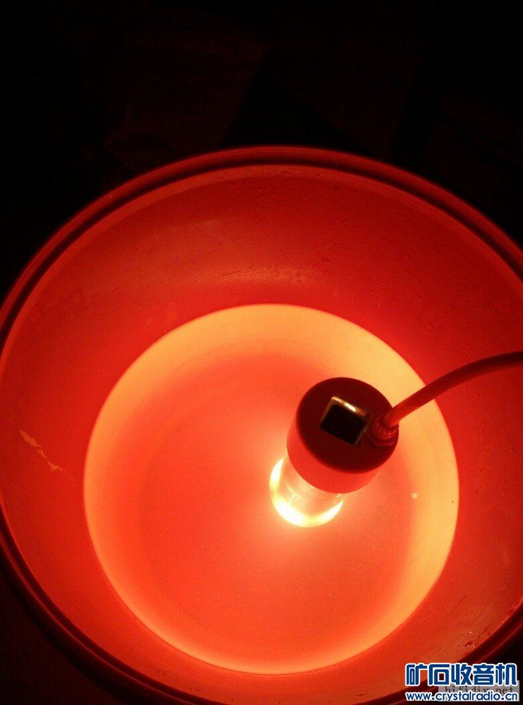

diy了个12v200w的led灯,实测电流13a左右,一开始用的是2.5平方的铜线,一通电线热得厉害,后来改4平方的还是有一点热。才10多a的电流4平方铜线为什么会发热?哪位大神来解答一下。电源线5米,led灯是用20个10w的led并联,led灯珠是3串3并的,12v蓄电池供电。忘了说线是国标线 224251t9x4rgfoovmzfrk5.jpg

发表于 2017-12-9 15:18:54 | 显示全部楼层
旺财放狗 发表于 2017-12-7 19:23
用2.5平方的线,电源端电压12.15V,负载端9.7V
你用的的是国标线吗?
你算算看是多少电流?
5米长2.5平方铜线,在60°时电阻是:
0.0206/2.5*5=0.0412欧
你测量的电流:
(12.15-9.7)/0.0412=59.5A
这样就可以看出你用的是非标线。如果是国标线也无恒流你那LED灯就挂了。

 楼主| 发表于 2017-12-7 19:03:38 | 显示全部楼层
灯是丢水里,中心是空的,水冷,散热是没问题,线也是国标纯铜的。

 楼主| 发表于 2017-12-7 19:49:10 | 显示全部楼层
发表于 2017-12-7 20:55:41 | 显示全部楼层
正常2.5平方极限电流大约是20A左右,不过是指线芯70摄式度,外皮怎么也有50以上吧。所以发热是正常的,一般不超过50度都在正常范围内(看环境,电流大小不定)
