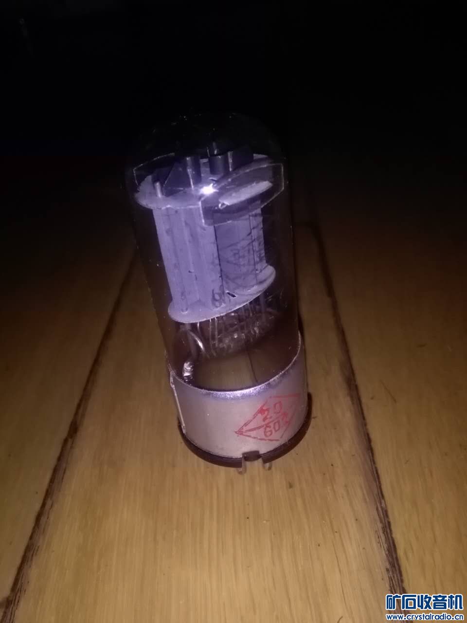

发表于 2017-12-8 17:44:50 | 显示全部楼层
mmexport1512725940121.jpg 这是我收藏的60年2月生产的南京6N8P
补充内容 (2017-12-9 05:46):
原南京管型号为6H8C
