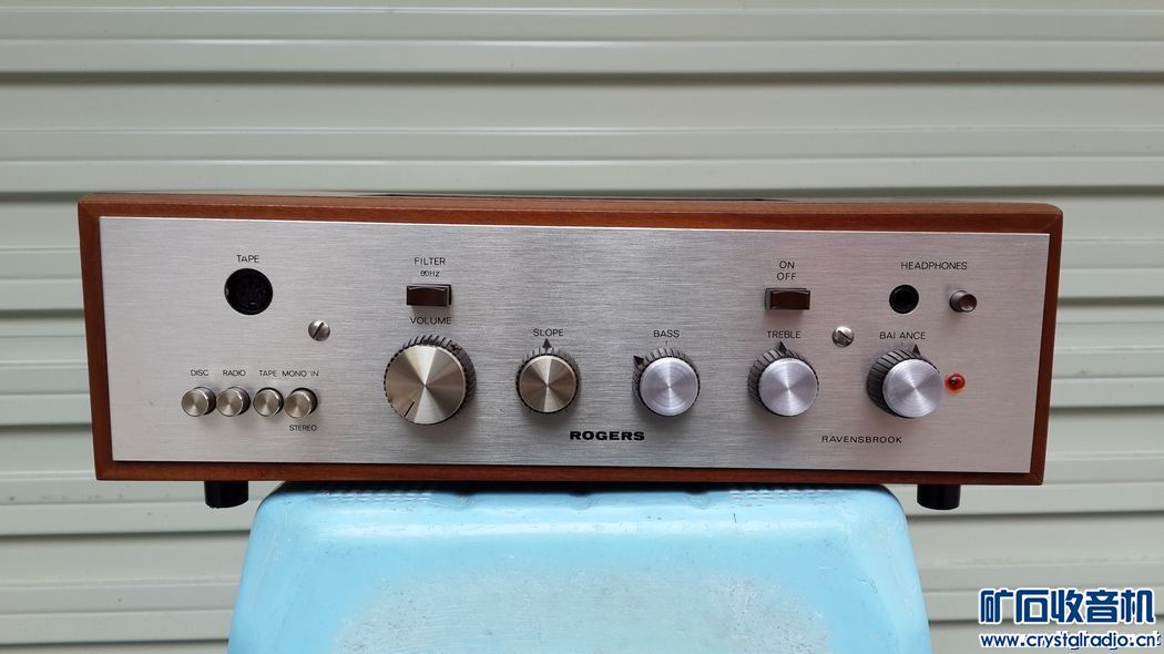

请问谁有乐爵士ravensbrook古董木壳功放的电路图?
发表于 2017-12-6 11:21:47 | 显示全部楼层 |阅读模式

谢谢你!前级应该是这个电路,末级用的应是效应管“KSD1051”,电源是全波整流。本机原来有软故障,间中会出现严重失真和伴有交流声,早两天有空我拆开进行全面的检查,发现有一只整流管漏电、滤波电容负极引脚铆钉松动,后换两只2N5401,换1只63V4700U的电容后连续工作24小时没发现异常。原电容50V1000U,觉得耐压和容量都要不够,经测量,本机的工作电压52V。此机解析力很高,人声甜美,听邓丽君等的慢歌非常好听。
