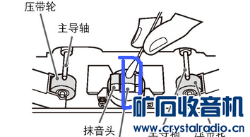

爱华组合机,换过皮带后磁头不到位。
通电后磁头应该水平,但目前这机开机自检后,磁头如蓝框,纵横的。原因出在哪里,求高手指点。
 楼主| 发表于 2017-12-6 11:22:10 | 显示全部楼层
刚换完皮带后,通电卡座有自检。放入磁带按键没有任何反应

 楼主| 发表于 2017-12-6 14:00:35 | 显示全部楼层
图示箭头这个位置么?
磁头底面图片
