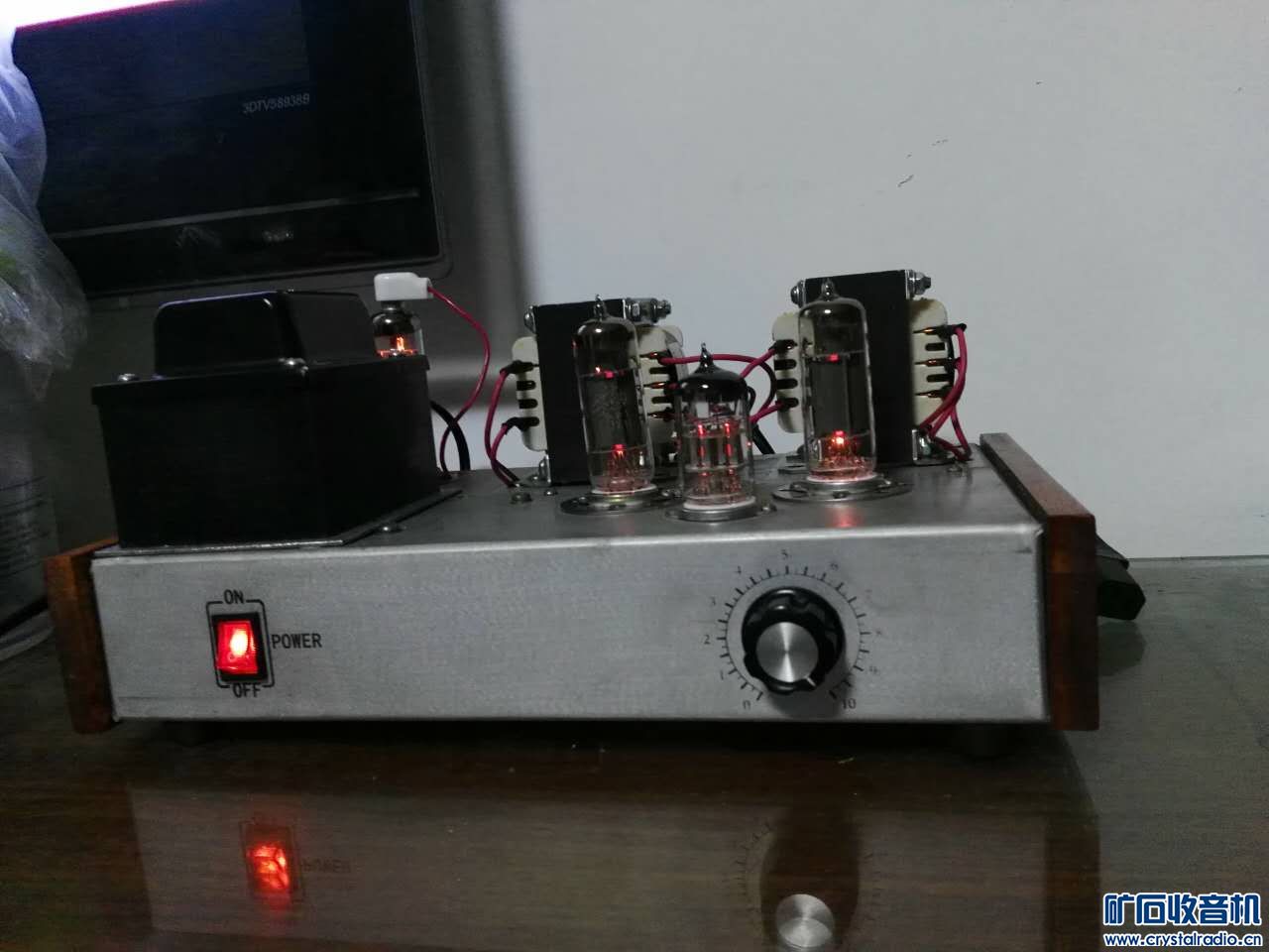

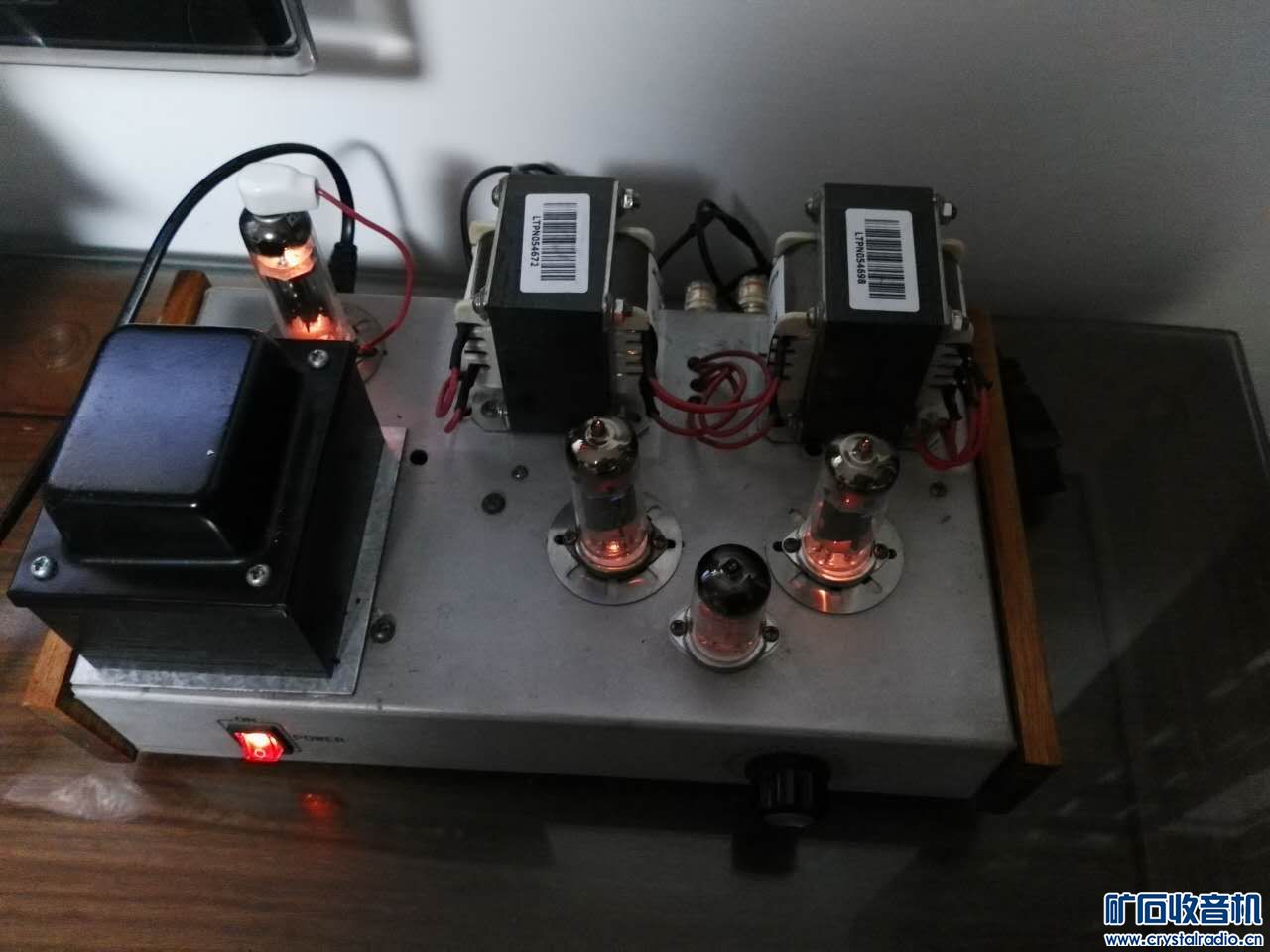

一直喜欢6P3P。家里装备着3套6P3P 单端,收藏了50多个管子。
坛里有人说6P1更好,更有胆韵。有机会总想试试。
刚好手头有只电源变、机箱闲置。机箱是原6P3P的,牛大,胆大,很不搭,不美观。干脆拆了,换了个机箱。
电源变是之前网上买的6P3P3电源变是86的,发热严重,烫手的。于是换了96的。
86的电源变用在6P1单端上应该没问题。于是就在网购电子管时顺便也配了几只6P1。
6P1真便宜,才3.5元,应该是库存量太大的缘故吧!
输出变配的乐潘的,不想因为输出牛 影响6P1的声音品质。
原来的电源牛是300V的,选了6Z18 整流,可以降一部分的电压。6Z18是小九管,搭6P1 比5Z4P更美观、协调。
就是多了根鞭子。
上机后发现6Z18的延时时间偏长,相比5Z4P。6Z18价格倒是便宜,才2元。5Z4P现在居然要20元了。
有人说延时无用,没有必要。个人觉得喜欢就好!
电路就是詹版的标准电路,按6P3P的标准 加了扼流圈,降压电阻改成两只330欧姆电阻串联。
通电后,各电压基本合乎要求。电源变长时间工作也才温热。
用 南京YD150-8X的音箱试听。
音质 人声比6P3P好,低频比6P3P 差,也有可能输出牛有一部分因数吧!
音量是足够听了。
考虑到造价、成本,6P1性价比高很多。
6P1 蓝光,关掉灯后,很炫,这一点倒很喜欢。
初烧,很多不足!请坛里的前辈们指教!向坛里的前辈们问好!

6P1阴极电容加大220到330微法,6P1阳极电流调到45MA左右。6N2栅极加330至470K电阻到地,阳极电阻150K改为100K,阳极电流调到1MA至1.5MA,阴极2K电阻串180至220欧电阻到地。2K电阻并上33至47微法电容。滤波电容47微法可加大100微法,10微法可加大22至33微法。如嫌高音不足,各阴极并上0.1至0.2微法电容。滤波电容最好并个泄放电阻2W330至470K电阻

奇了怪哉:我的6n2+6p1+5z4单端,用的是乐潘86片的电源牛P-1151,开机约莫半小时就烫的不要不要的了
我的电源牛86*50的,乐潘的牛是76*45的。差一截呢!呵呵!
我的86牛 商家号称130W,用在6P3P上太烫,取消5Z4P后,手摸不到10秒,不喜欢,也就换了。
有些人说,牛的温度高点也没事的,烧变压器得100多度呢!
你可以取消5Z4P,看看,会好点!
补充内容 (2017-12-7 11:20):
看错了,1151的乐潘电源牛,是86*45的,按道理 不应该发热。请仔细检查下!

请问下楼主,6Z18是单二极旁热式整流管,看图上只用了一只,不知是用作缓冲(前面石整流)还是只用一只做半波整流?

是用2只1N4007做整流,用6Z18做缓冲。一会儿发完整的正确的电路图。
6Z4电流不够,6Z18是足够了。
我的6P3P单端,也是用4007做整流,5Z4P做缓冲。
