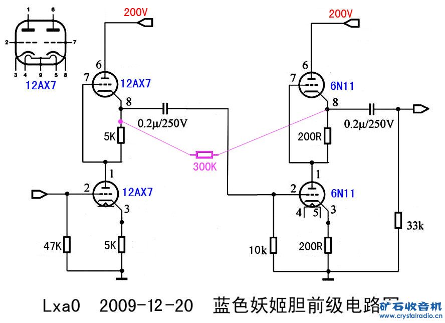

对这个电路有一个改进的建议:
那个13K的负反馈电阻再选大一些
短接和它串联的1uF电容
直接从6N2的上三极管阴极接到6N3的下三极管阴极
或6N3上三极管的阴极
是不是更好呢?
我自己的一个双SRPP电路就是这样用的
没感觉有什么不妥
