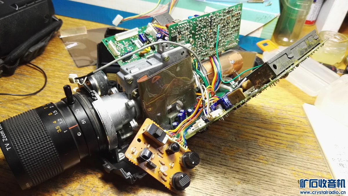

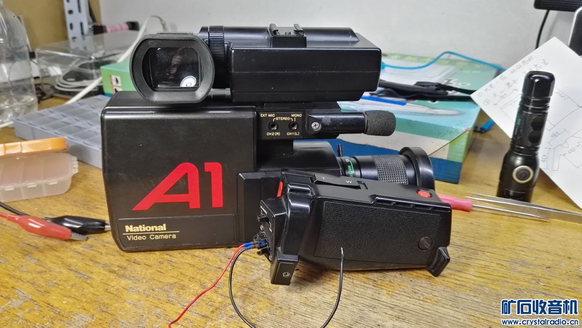

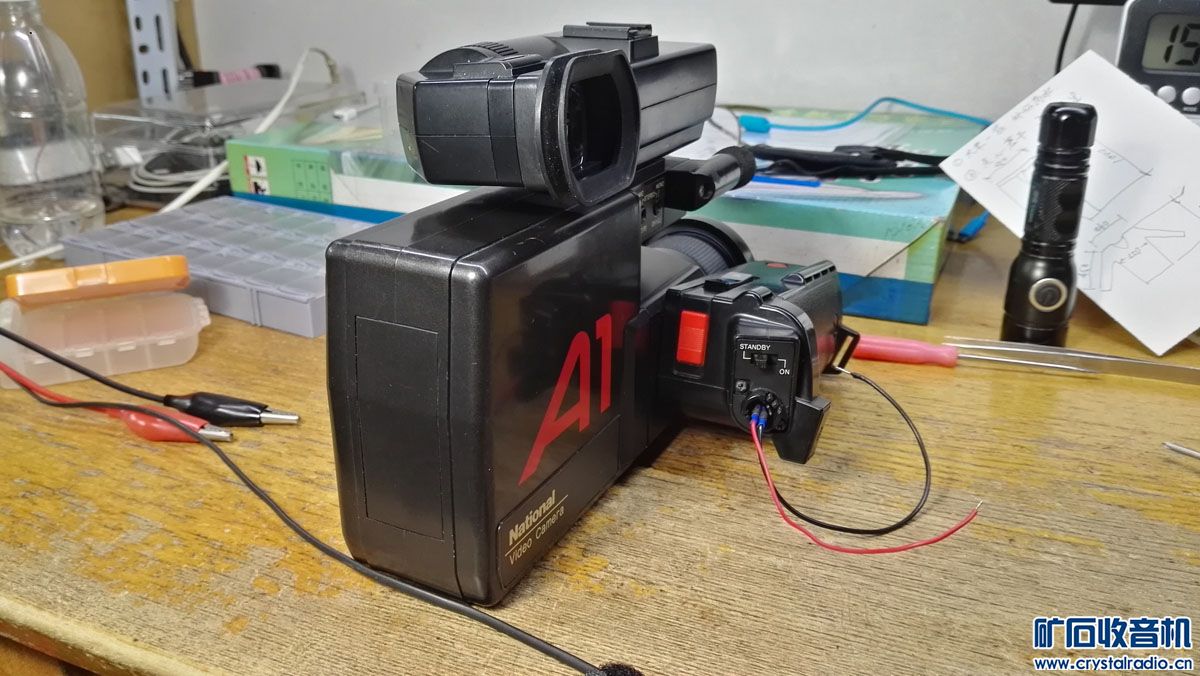

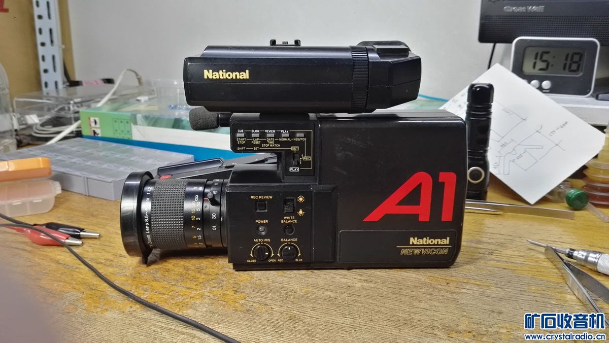

       在破烂市场看到一台老式的松下摄像头,应该是摄枪及外挂录像机的设计,我喜欢摄像机上的寻像器,精巧的CRT显像管,功能相当于半台电视机了。几十年前我自己做黑白电视机时,费了老鼻子劲做的小黑白电视机,图像永远是歪歪扭扭的没个正形,人物影像都像坏蛋!可是这些摄像机上的寻像器虽如此的精巧,图像效果却是非常好。所以一直收集各种屏幕尺寸的寻像器,乐此不疲。买这个摄枪也是想拆解上面的1吋屏的寻像器。先看看它的外形:

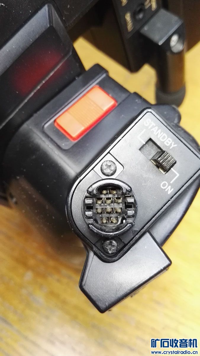

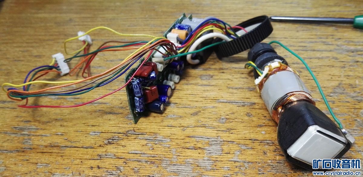

        上来先把寻像器拆解下来,但是这种机器上的寻像器需要主机提供多种电压和信号连接,查了它的视频处理芯片也搞不明白。

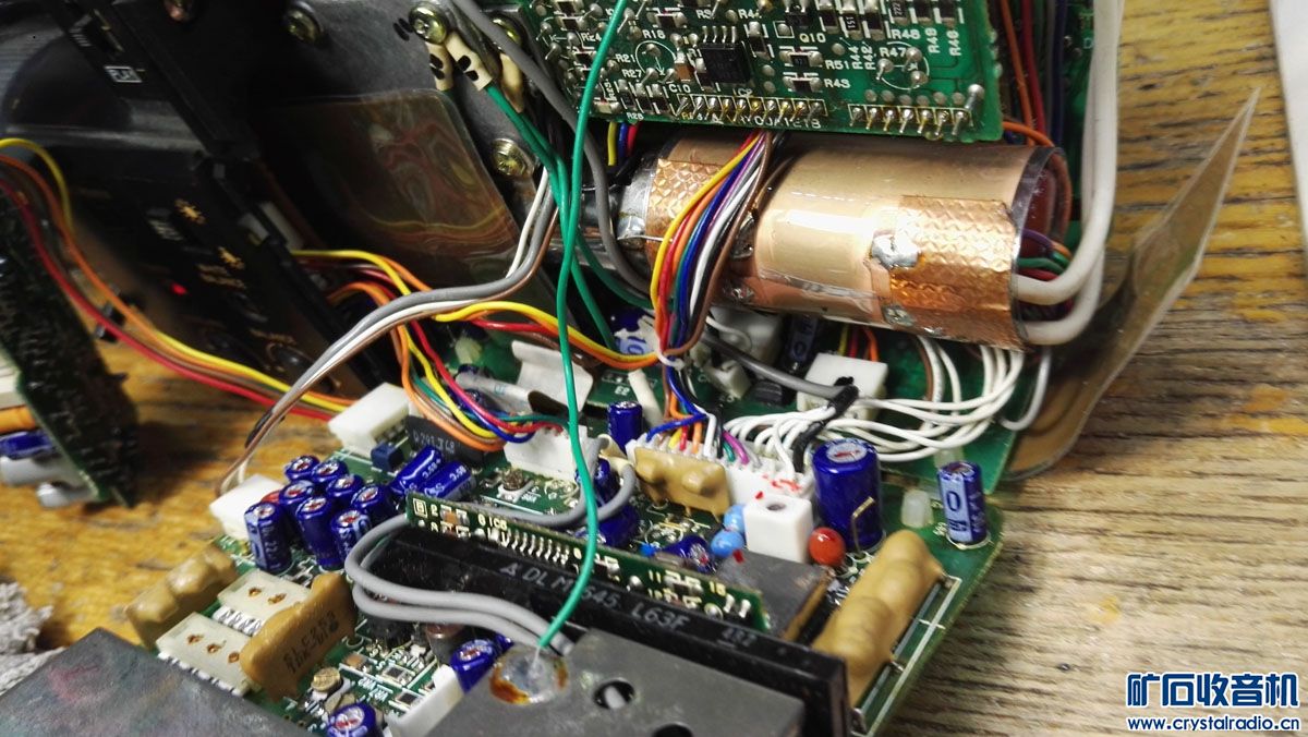

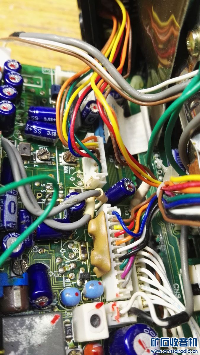

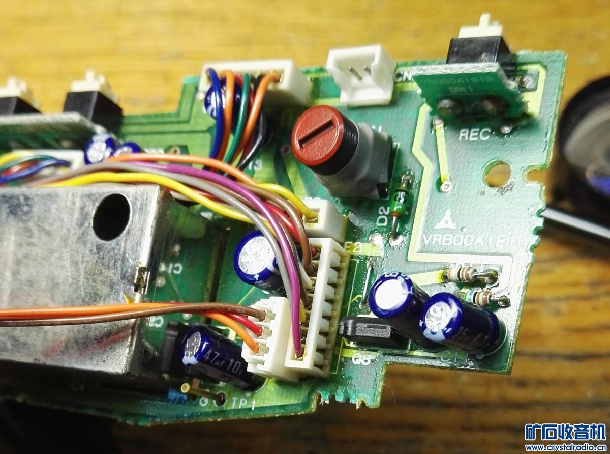

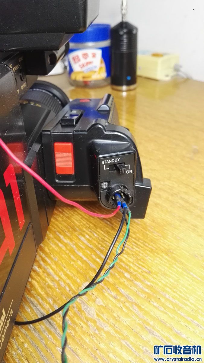

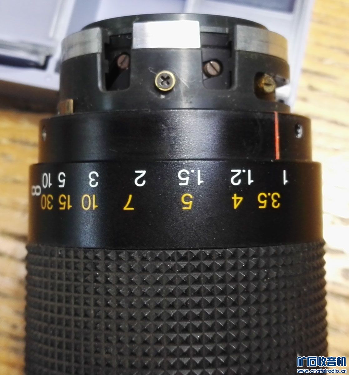

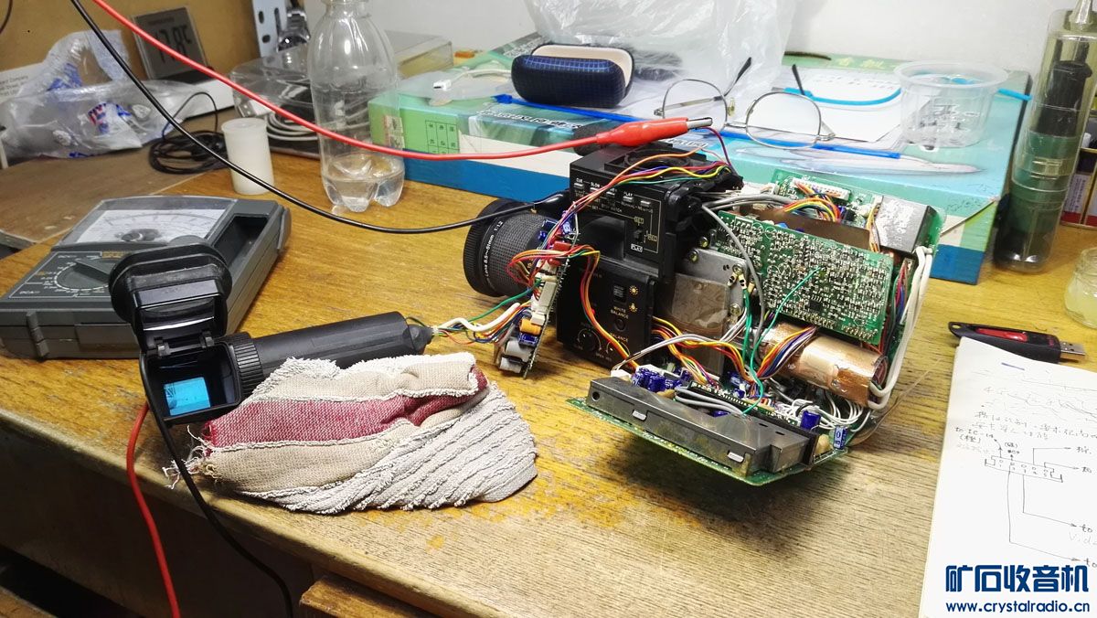

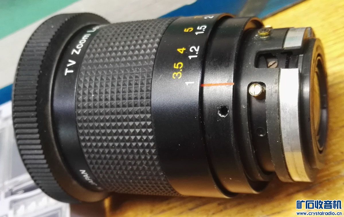

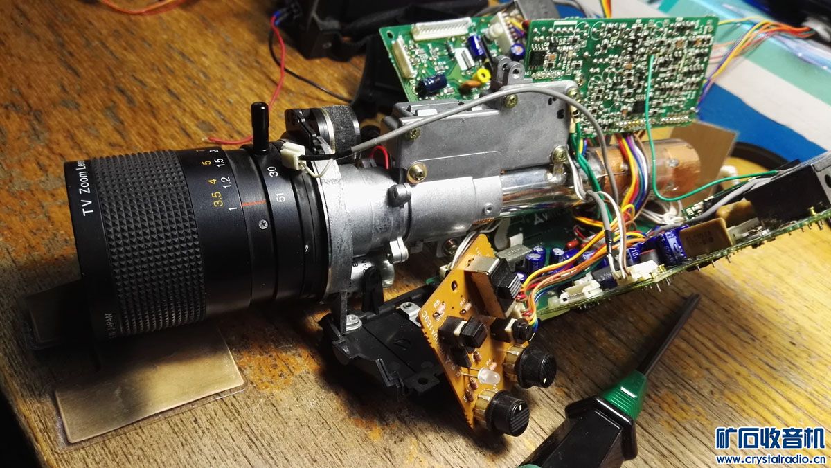

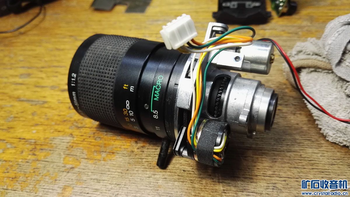

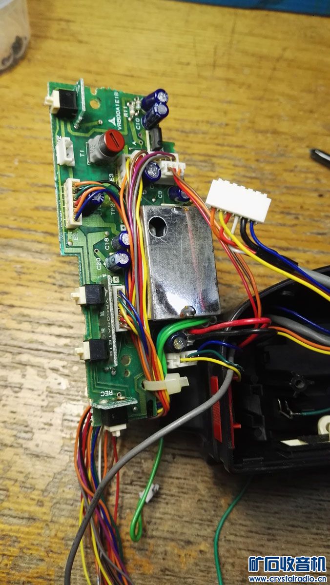

       接着就试着通过彻底的解体拆解,想弄清楚它的控制航插的插针定义,如果整机能工作就能清楚地测试出所有的提供给寻像器电源和输入、输出信号,下面是拆解图片:

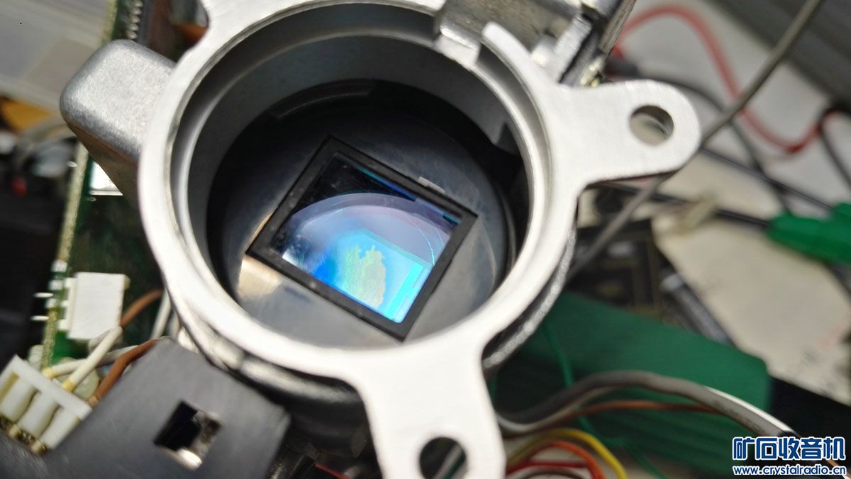

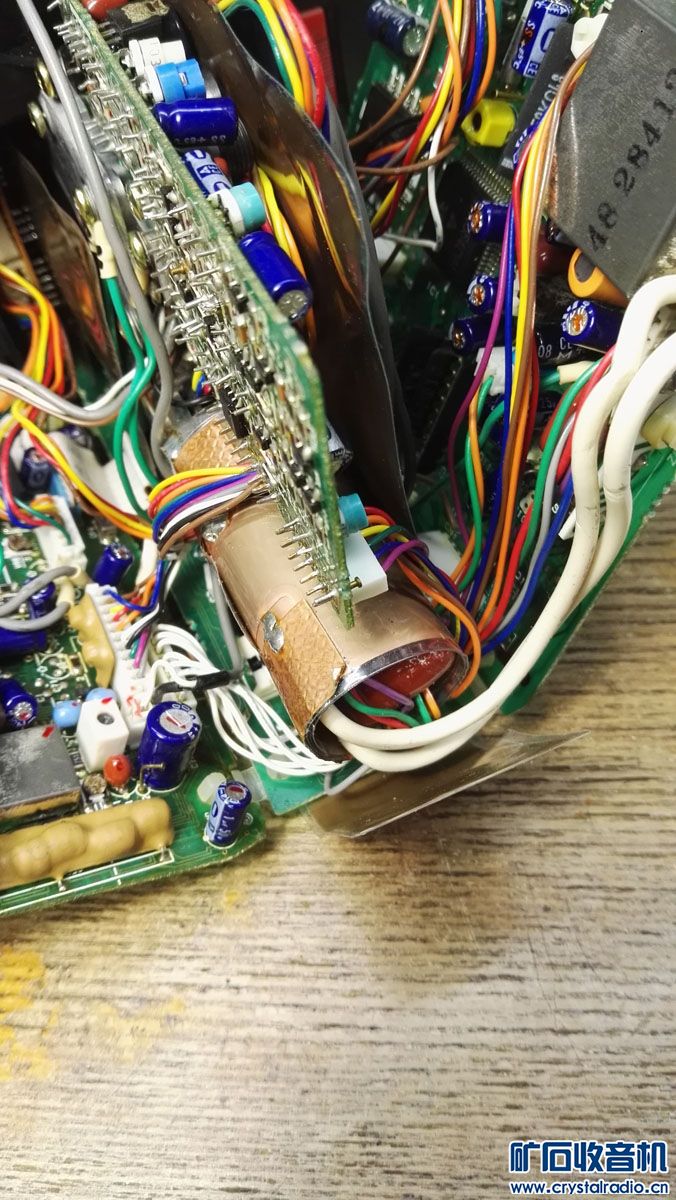

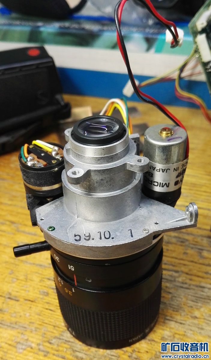

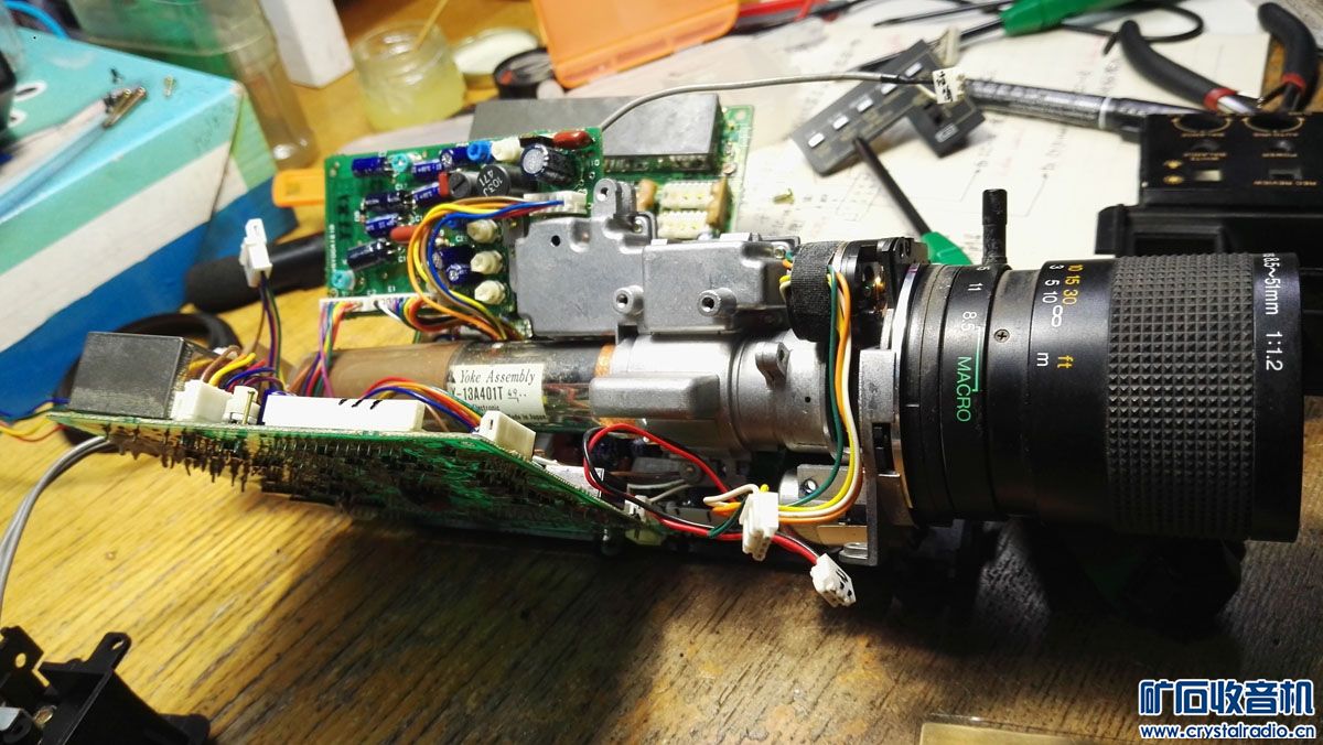

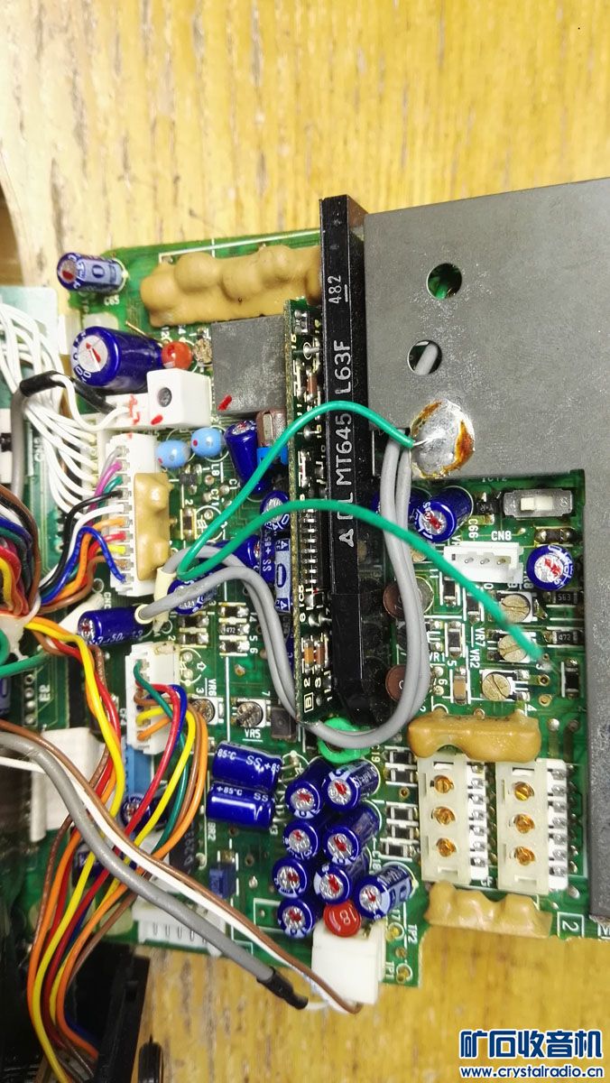

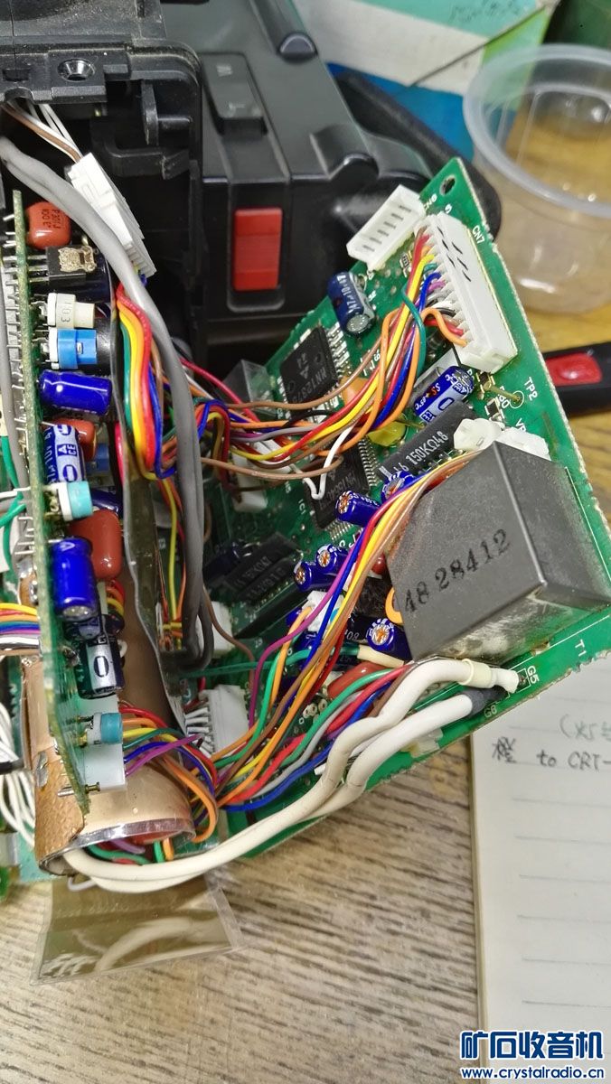

        通过拆解看到这是一台摄像管的老式摄枪!摄像管的扫描控制系统电路板非常复杂,也有高压包!看镜头上昭和59年字样,它应该是84年的产品了。摄像管的摄取图像控制只看过一点简单的介绍,实际上是一点也不懂。我原来还收集过几个摄像管和寻像器显像管:

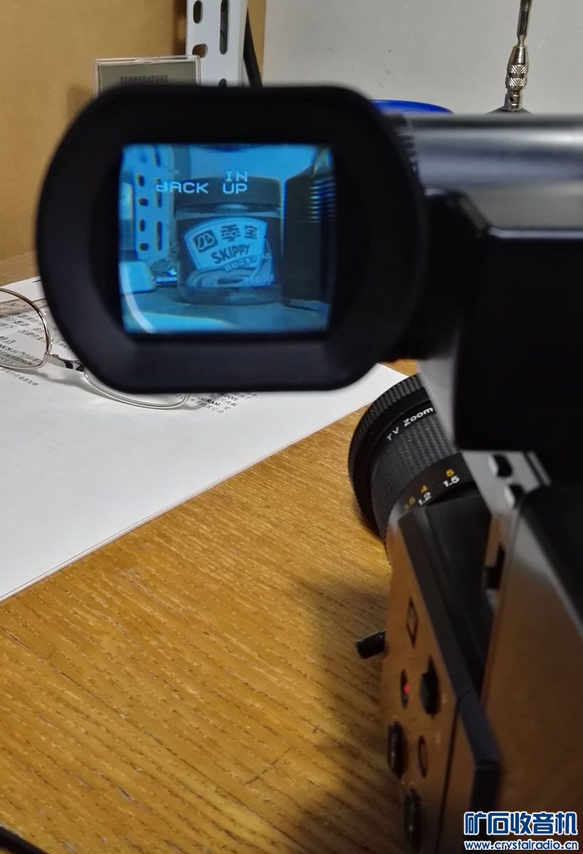

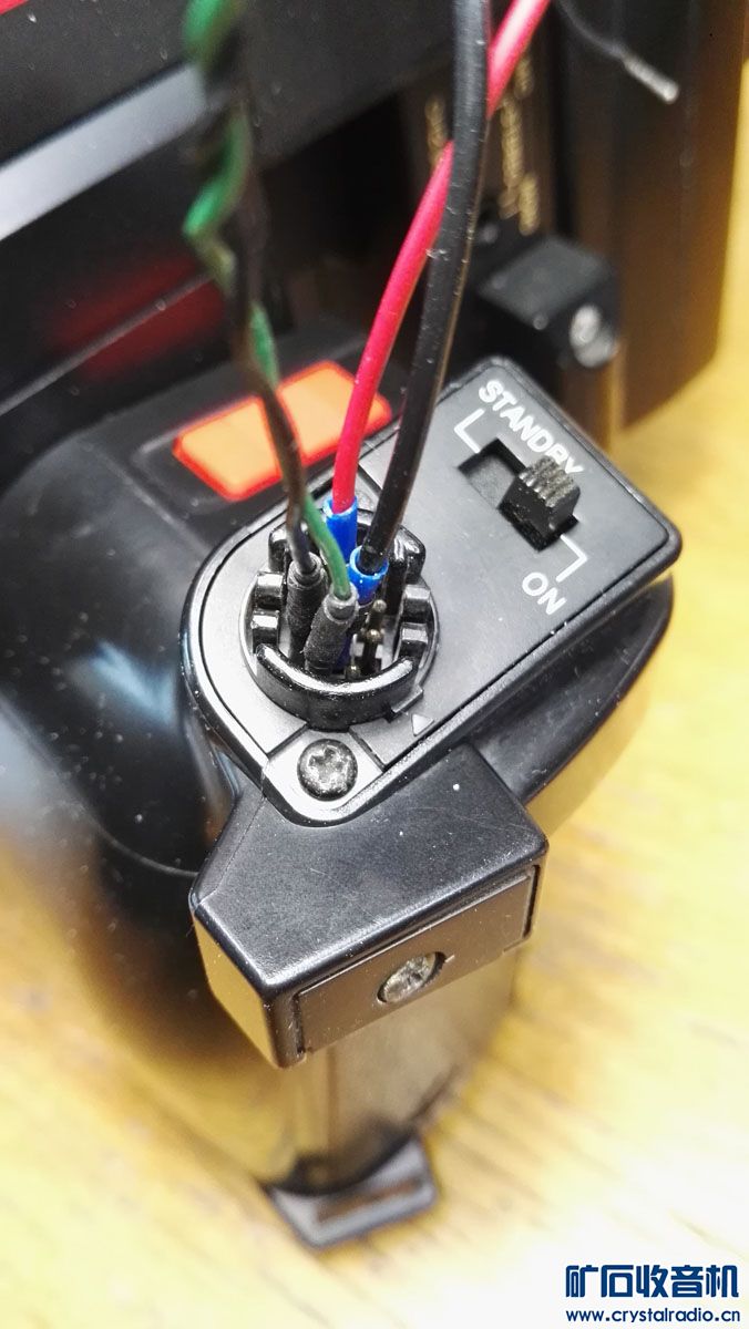

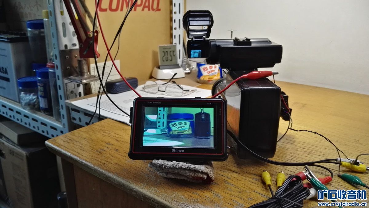

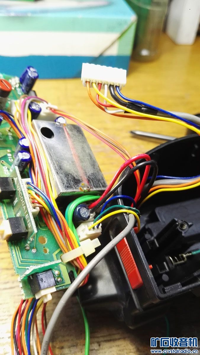

       拆解后仔细整理和判断弄清楚了摄枪航空插头的插针定义,在彻底清洗机器外壳和机械部分后又一点点的把摄枪零件安装回去,过程中手机派上大用场,连图片加视频、还有多格子的零件盒按先后次序摆放拆解下来的零件,重装时不断复看影像才算重新装好。看看测试的图片:

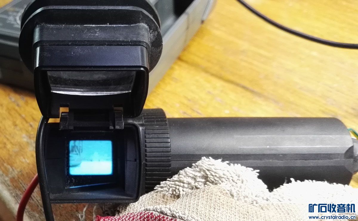

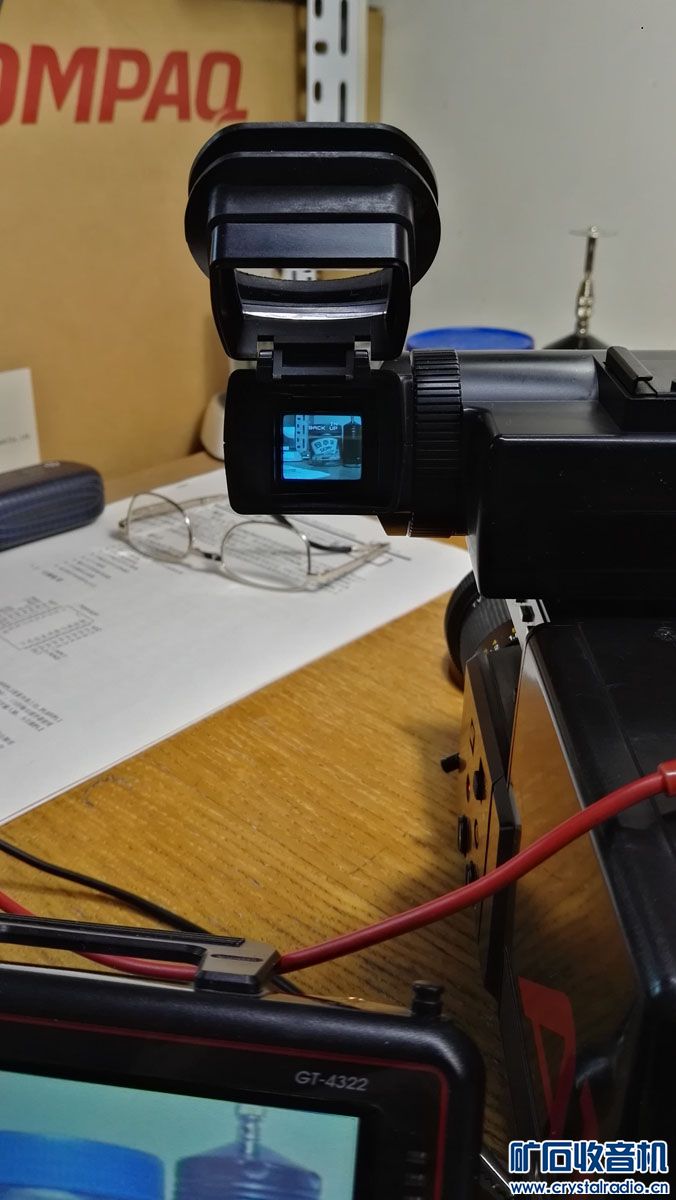

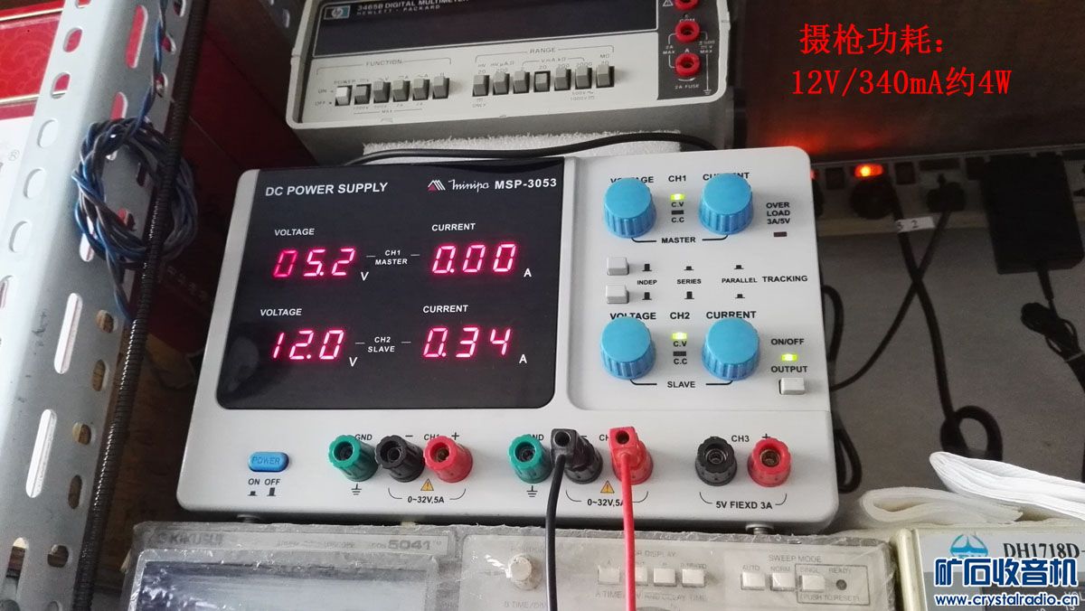

       最后通电测试,这古老的摄枪竟然仍能正常工作,还是彩色的图像!这是民用型的机器,在84年这种摄像管的机器就普及到了民用产品!当时的广播级的产品水平就更高了。但是到了彩色摄像管摄像机技术淘汰了,我们连黑白摄像管的也没有弄利索,想想心里不是滋味!我们当时都做了什么?基础太差了,现在条件好多了,盼望国家能从基础研究赶上来。
