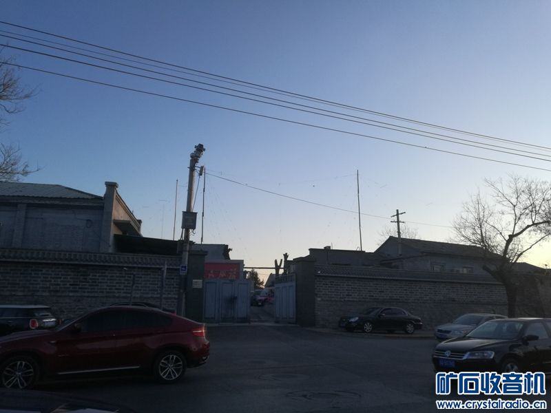

首先去双桥的491台,在杜仲公园内收到720,转动方向后又收到1053、1143、1251。说明491台有两个中波发射塔分别发射。
离开双桥,转赴长阳镇,看到高耸的中波塔,只收到一个台,639。验证了我的猜测。

接着根据分析,由于747是强台应该离家不远,转头奔赴天坛,来到西北角,看到天线阵列,接上矿机,收到5个台,果然747最大声,还有846,900,1008,1098.
天坛582台位于市中心,不由得想起当年陈宪文制作的矿机带动号筒扬声器,响声不弱于3灯机,距离是主要原因啊。
