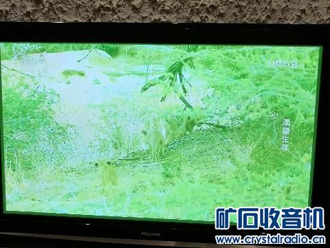

发表于 2017-12-4 13:30:00 | 显示全部楼层 |阅读模式
求指点是显示屏老化还是电路出问题
发表于 2017-12-4 16:35:02 | 显示全部楼层
象是有一路色信号不正常
 楼主| 发表于 2017-12-4 19:28:17 | 显示全部楼层
hfzhu 发表于 2017-12-4 16:35
象是有一路色信号不正常
偏绿色了,会是电路问题吗,电视快10年了

发表于 2017-12-4 23:43:10 | 显示全部楼层
应该是Y板的问题吧?

发表于 2017-12-5 07:32:16 | 显示全部楼层

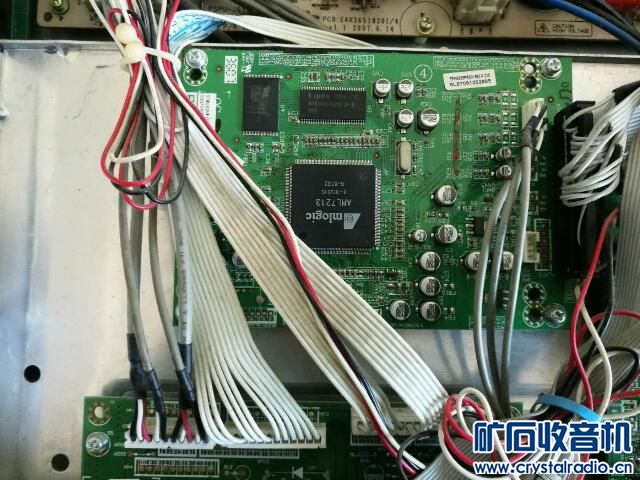

VGA和HDMI接口都试下看看
发表于 2017-12-5 13:18:15 | 显示全部楼层
不像是屏坏,更多是电路的问题,重新插拔接插件看看,不排除是接插头氧化了
 楼主| 发表于 2017-12-6 20:00:22 | 显示全部楼层
开机有几秒色彩正常,电源板换了6个鼓包的10v3300uf电容,情况没有改变
发表于 2017-12-8 13:41:51 | 显示全部楼层
清洗、重新插拔一下屏线看看。
发表于 2017-12-8 14:26:08 | 显示全部楼层
进总线查看数据是否有变。
