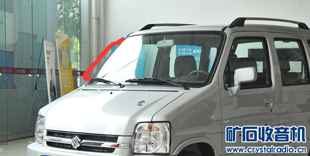

我的北斗星车收音机天线由于车顶高不能拉长出来,收音效果不好怎么解决一下天线问题呢?烦人的很。

发表于 2017-12-5 13:32:06 | 显示全部楼层
(落潮湾) 发表于 2017-12-5 13:24
我试过了顺延往后走在车顶上有干扰。
TIM图片2刚刚.png 搞一条装在A柱 外面那种应该可以的啊  很多车都是那种结构

 楼主| 发表于 2017-12-5 15:23:48 | 显示全部楼层
现在我的位置在左上角顶部的那种形式。说一说只能顺车顶压低后延伸。你说的那种形式好在A柱下部可以拉出来的。
