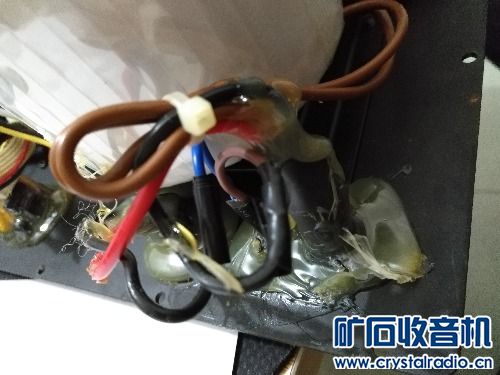

发表于 2017-12-3 08:25:12 来自手机 | 显示全部楼层 |阅读模式
电压输入110V,买来时电源线被剪断了,我把线焊上了,保险管也换了同样标号的,原先是T4AL250V,查输入电路,开关,电源输入,环牛输出线,万用电表都有反应。求高手指导,谢谢!

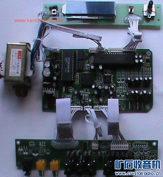

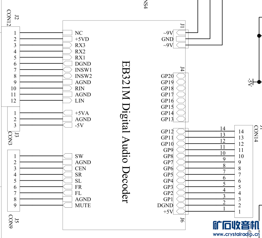

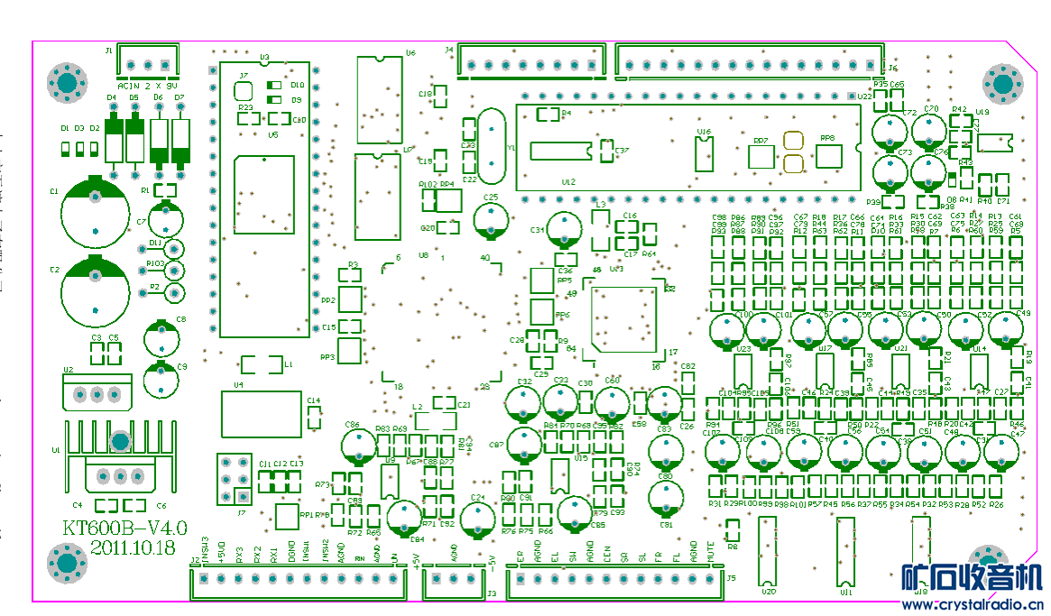

 楼主| 发表于 2017-12-4 14:04:56 | 显示全部楼层
查了一圈子,结果发现是解码板的问题,到手没有解码板,我换了类似的解码板,结果不通电,然后把现在解码板自带的屏显控制端和端口输入接上就通电了。我看图上接线定义都差不多啊,谁帮我看看。
 楼主| 发表于 2017-12-4 14:11:37 | 显示全部楼层
QQ图片20171204140611.png QQ图片20171204140653.png QQ图片20171204140709.png QQ图片20171204140841.png
 楼主| 发表于 2017-12-4 14:14:01 | 显示全部楼层
原来的解码板是这种。但是我找不到,最后用KT500E代替的。不同厂家的板子不能用么?我看接线定义基本上一样,有什么办法解决呢?http://www.crystalradio.cn/forum ... page%3D1&page=1

 楼主| 发表于 2017-12-4 14:49:07 | 显示全部楼层
不同解码板I/O端口定义的问题?

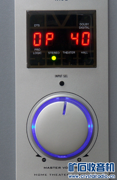

 楼主| 发表于 2017-12-4 14:53:22 | 显示全部楼层
