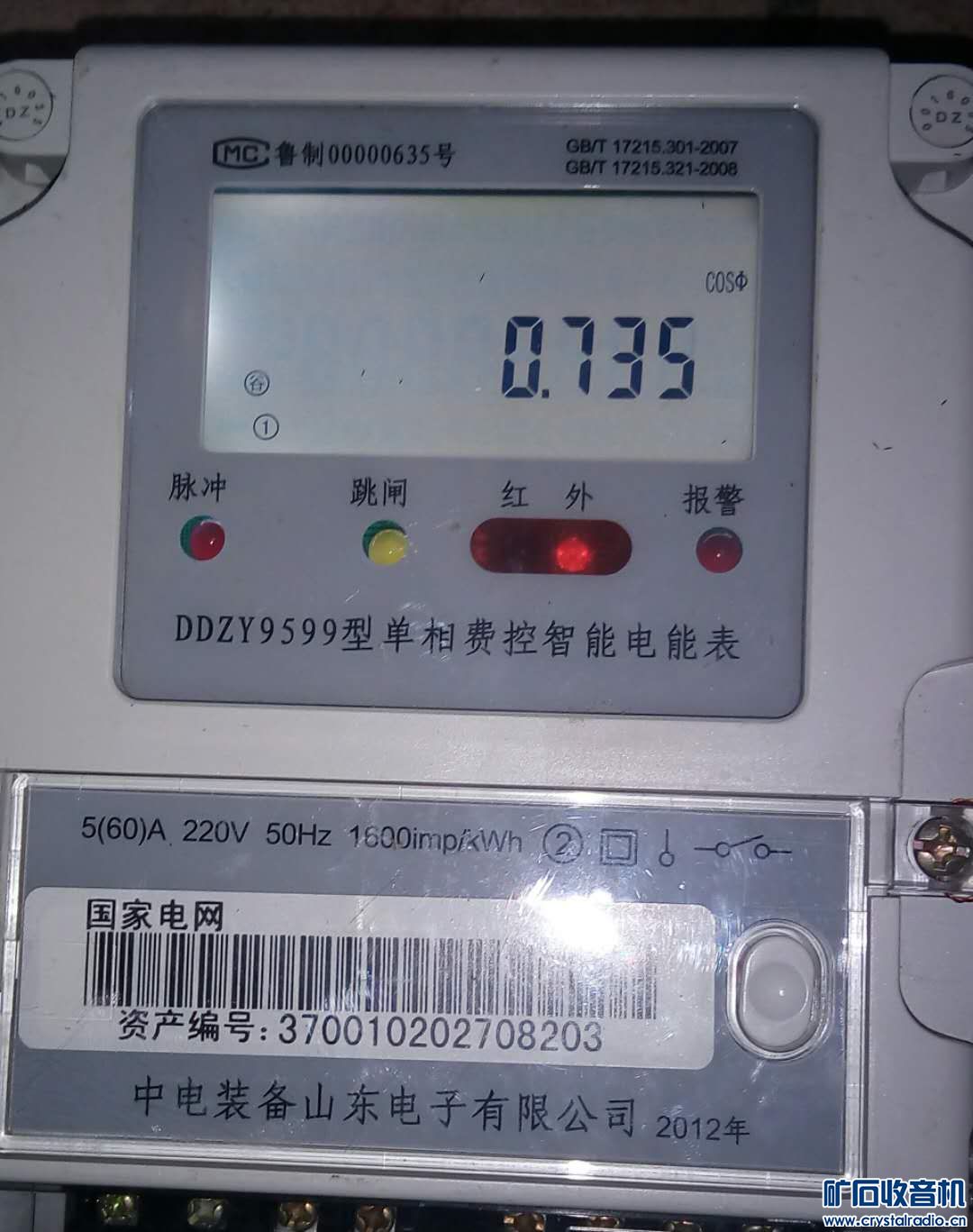

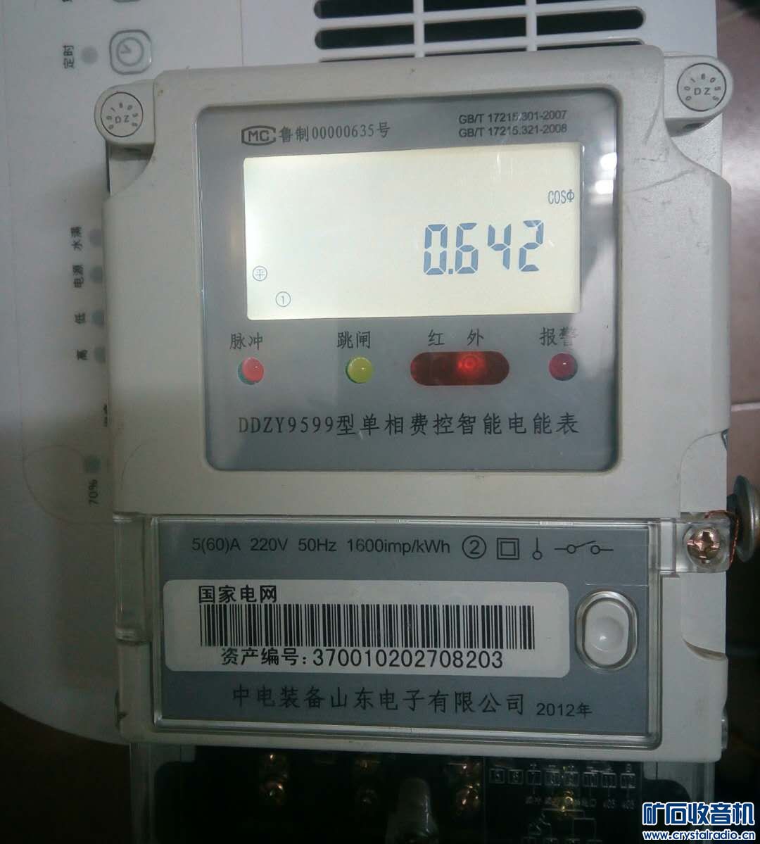

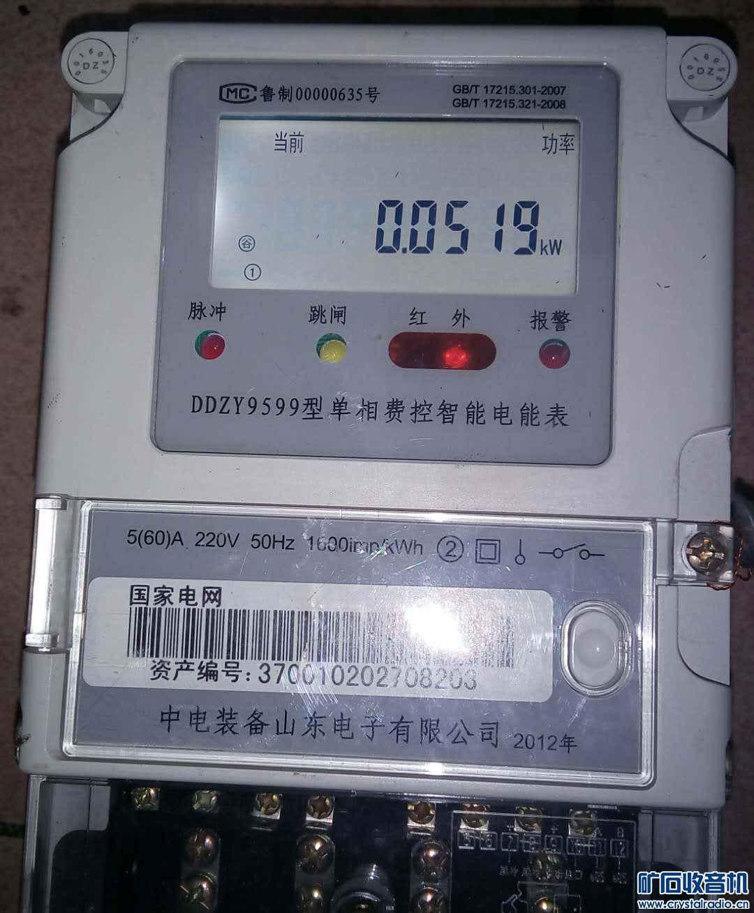

坛友wjhwpp友情价送的(20块钱也就是个运费)退役电表到了,我就迫不及待的开始了平时用电的测试,以前都没仪器测量功率因数,现在可以着手了。
很佩服这个电表时间,12年生产到现在又不能联网只与北京时间差了10多秒。

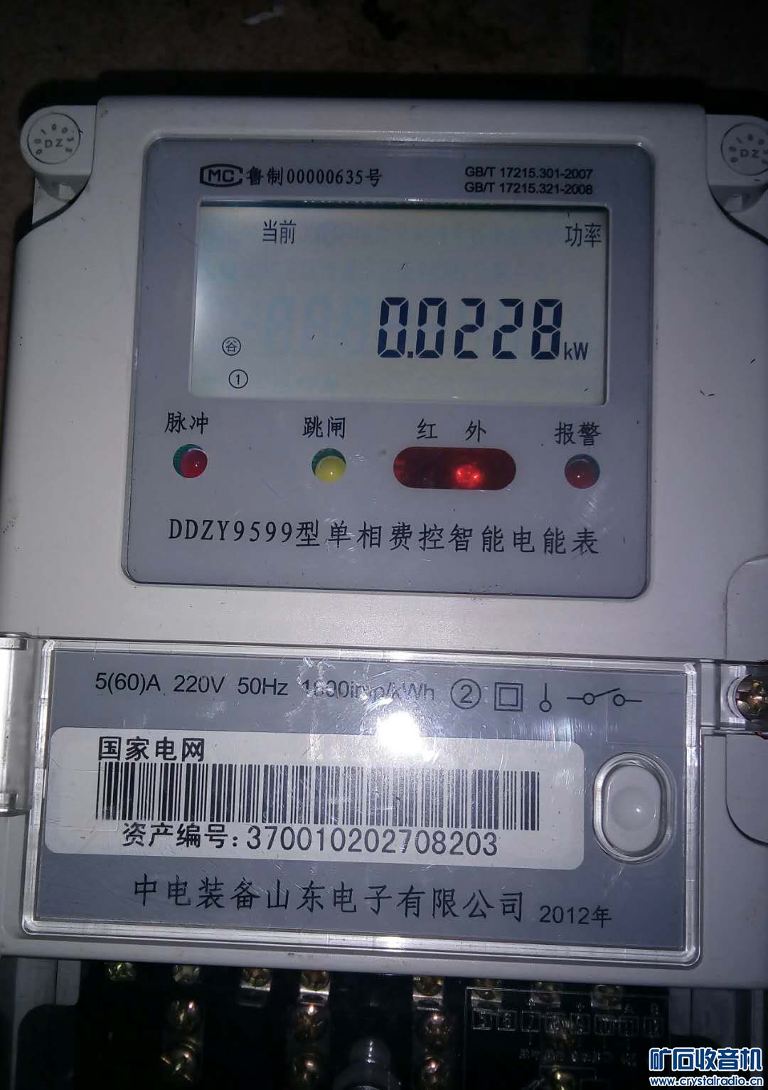

首先测量我的电脑
正在逛矿坛,日常使用好多软件开着,把显示器电源拔了。只留主机:
电压230V
电流0.111A
功率22.8W
功率因数89.9%,我这个长城电源看来不是假货
插上显示器插头,总功率51.9W
总功率因数73.5%,看来显示器电源太差,AOC的牌子啊
单独测量显示器功率因数60.1%

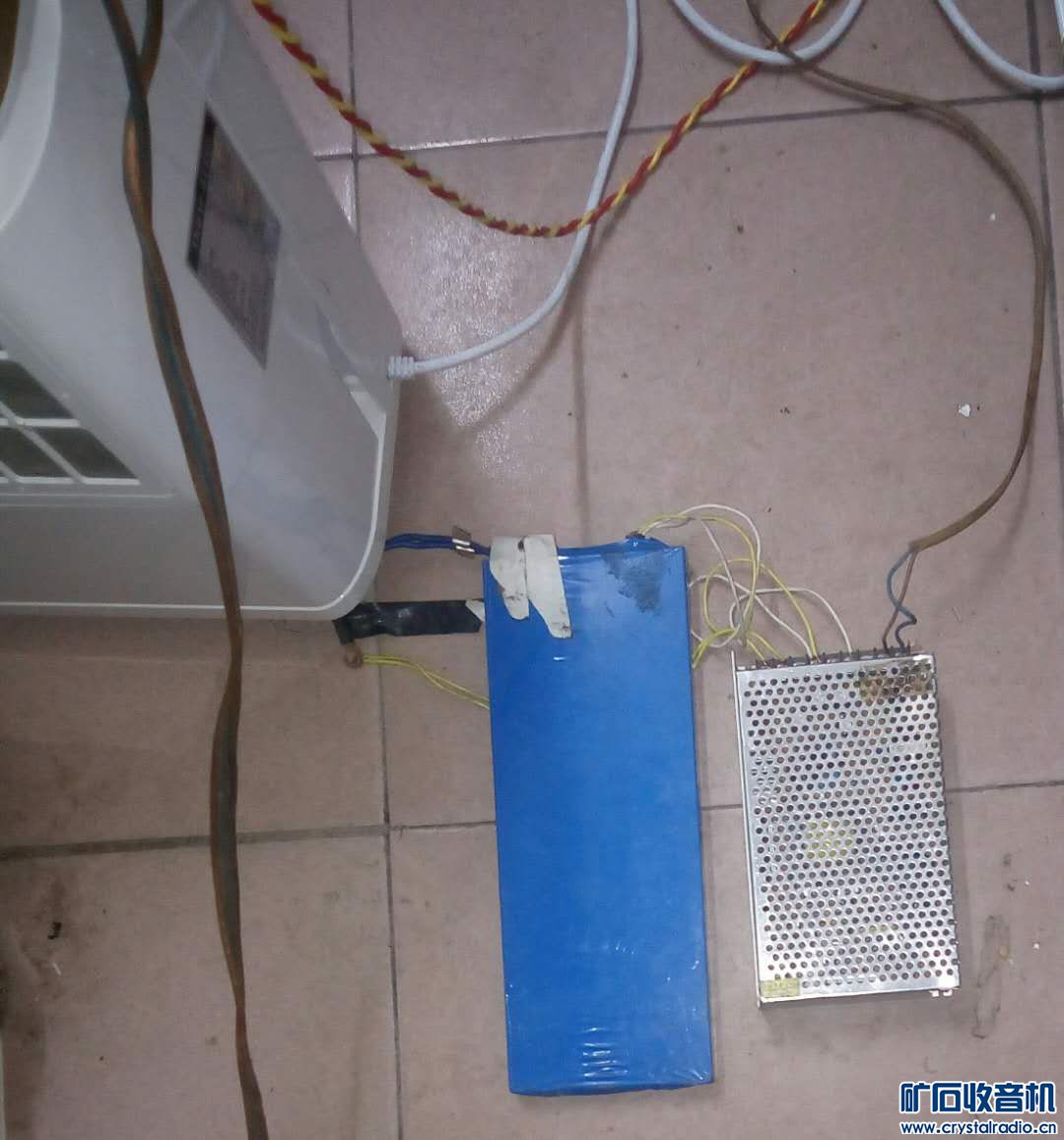

下面才到主题,容性+感性负载

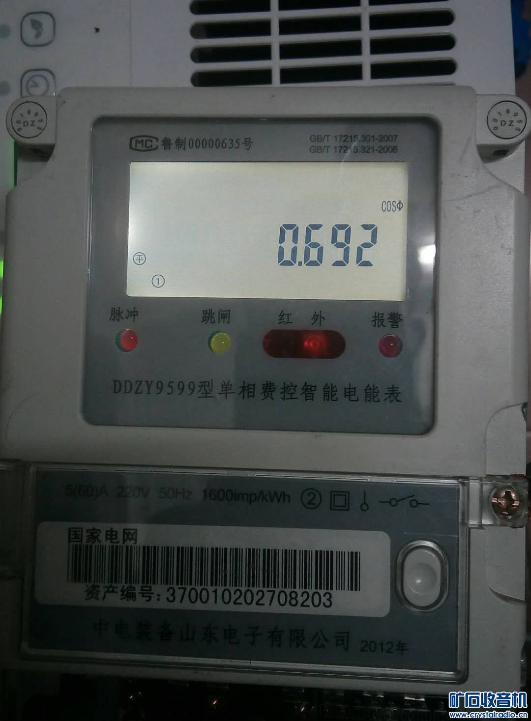

感性负载,使用压缩机的除湿机,功率152.1W
功率因数落后69.2%

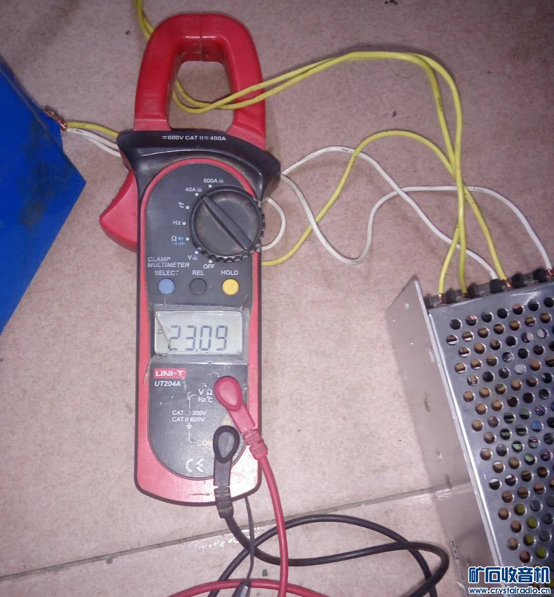

容性负载,开关电源给锂电池充电
功率124W
功率因数超前64.2%
一起总功率因数80.6%,可见容性与感性负载同时工作相辅相成效果很好
充电的开关电源
充电电流

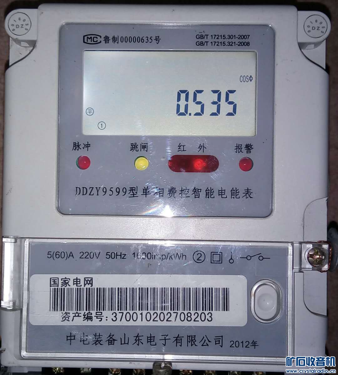

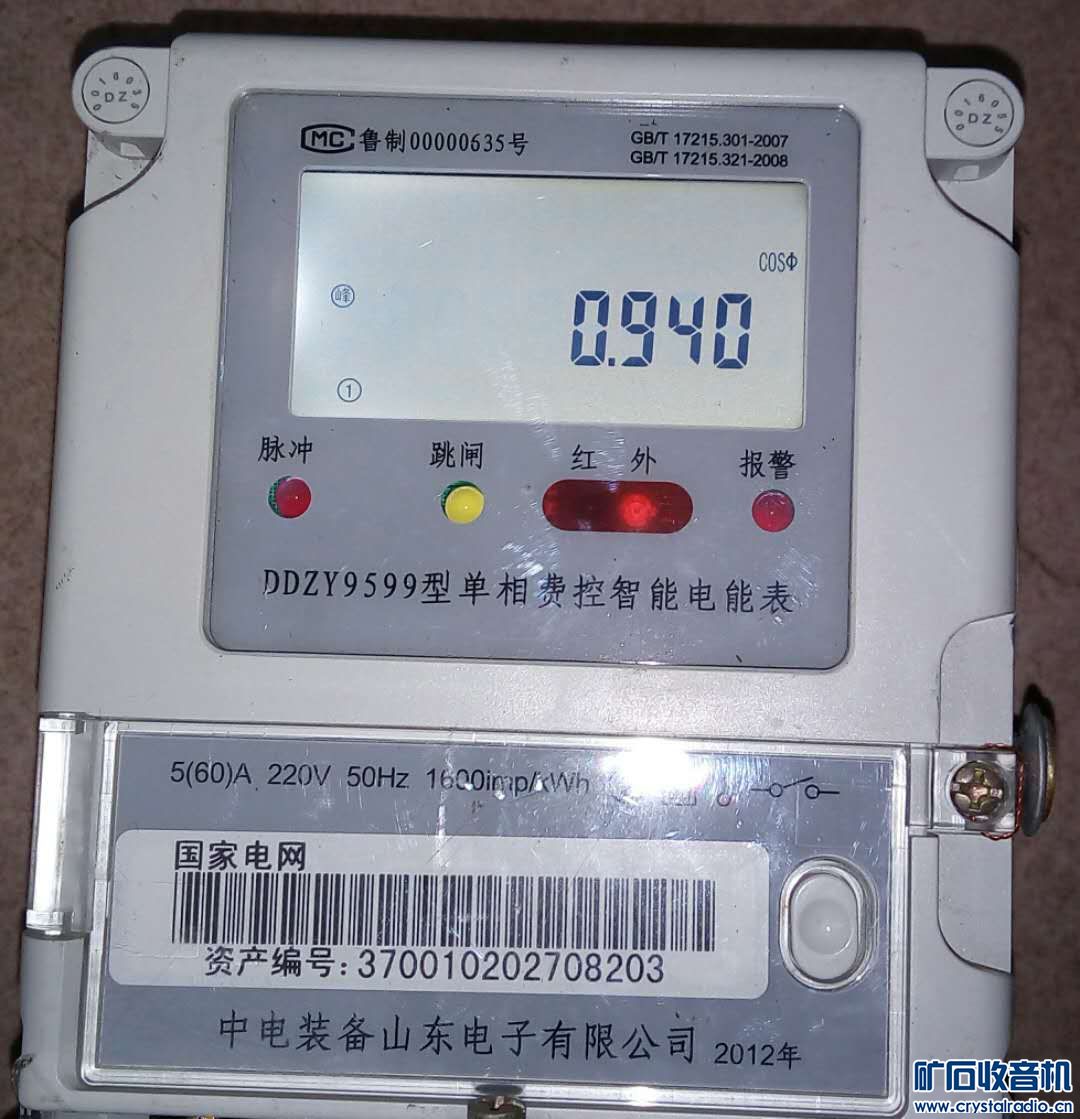

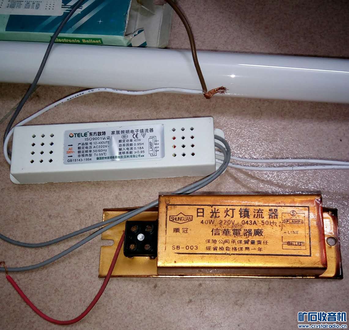

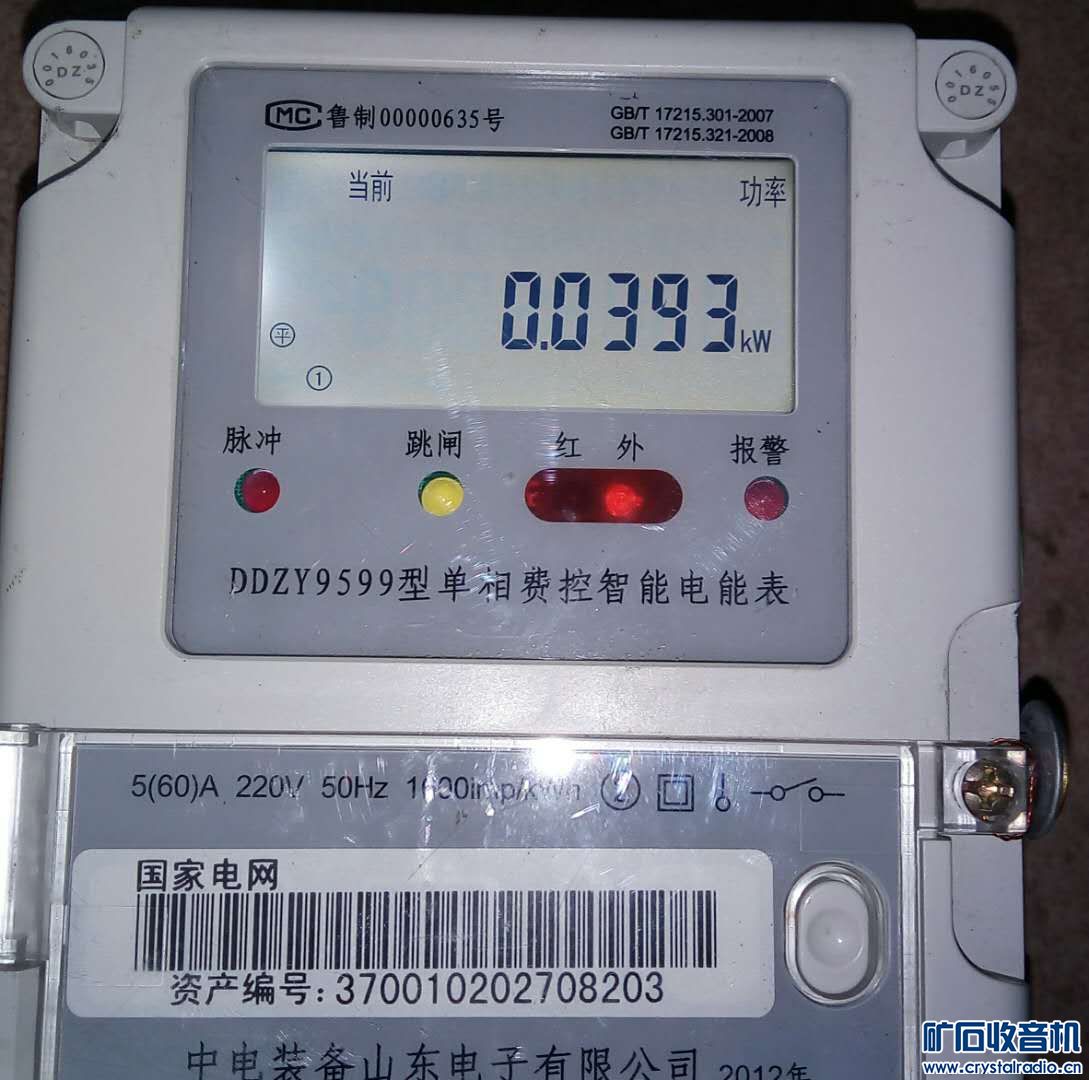

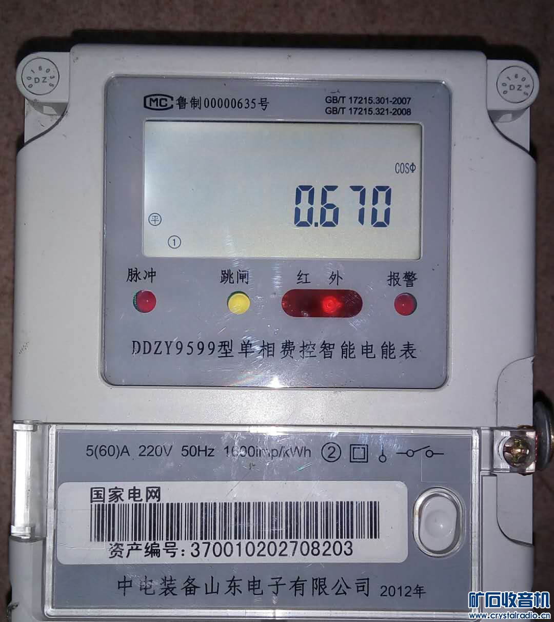

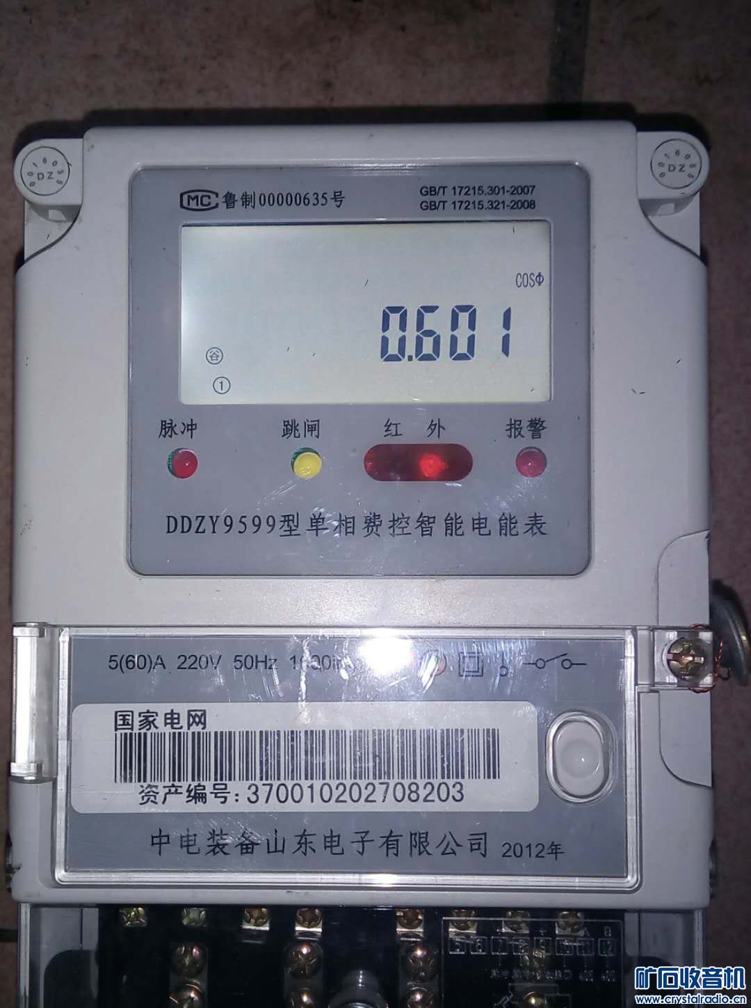

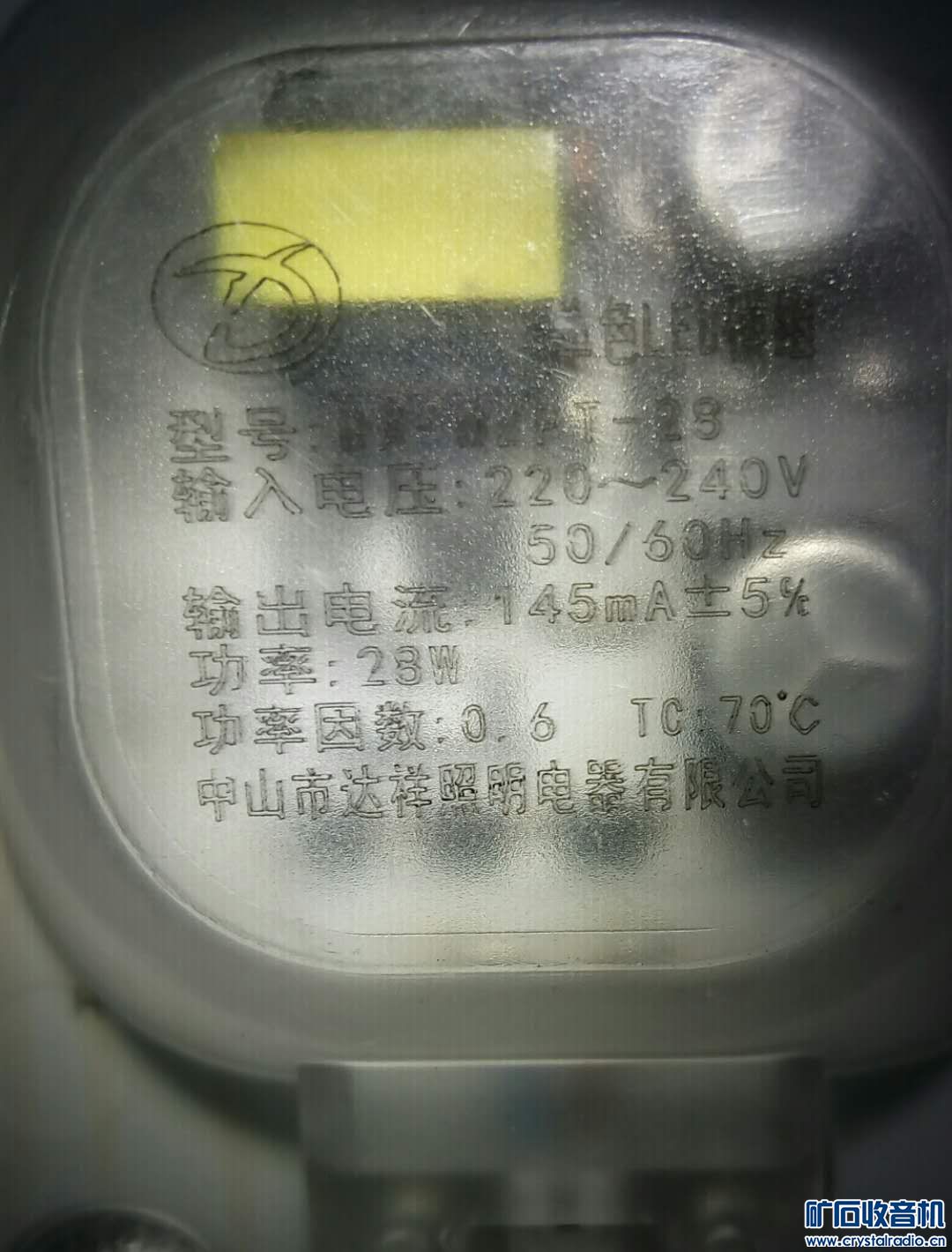

今天把几种常用的灯测量了一下绝大多数的电子镇流器功率因数95%都是吹牛的,而且实际功率与额定功率差别也很大,标40W的只有24W。只有单位大量使用的某种28WT5某牌子不虚标达94%,功率也到27W,别的都是功率因数70%以下。
所测量的LED(20W T8、28W 顶灯、28W T5 )功率都符合,功率功率因数都是60%但标的也是60%,电感镇流器功率因数53.5%。
达标的是这种T5,最上面的T8灯管是测量老电感、电子镇流器。
国家补贴工程,功率因数94%
同这个T8灯管,电子镇流器用23W,功率因数67%,电感镇流器39W,功率因数53.5%
这种标95% 的也只有67%

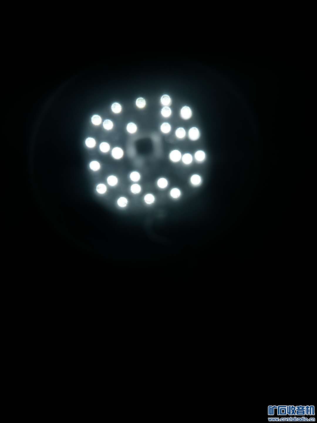

LED吸顶灯与三基色吸顶灯
只有一半的LED头有灯珠
标28W的实际有27W,刚刚好一个灯珠一W

任何时候都可以手动看显示电流。电流、电压、功率因数的积就等于功率瓦。
