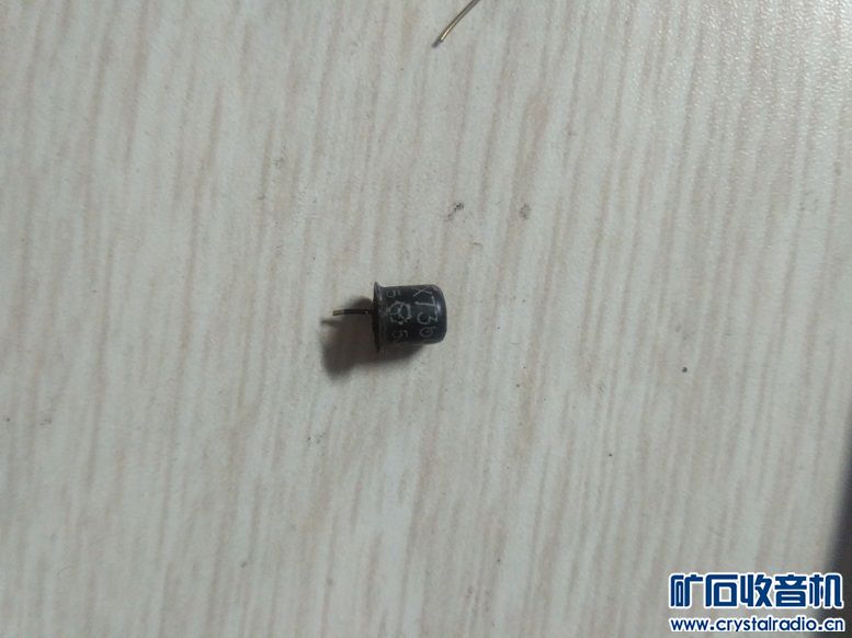

电影机扩音机里的 有三只脚 上面写着cx736c 下面写着75 5J 用什么可以代替啊 谢谢各位前辈

3cx系列是硅低频管,75/5J是出厂日期和级别。看三极管个头是小功率管。

是 很小 比黄豆粒儿 还小一圈 用什么可以代替啊 谢谢        没有它扩音机还可以用吗
发表于 2017-12-2 18:09:41 来自手机 | 显示全部楼层
一般PNP型小功率硅三级管都可以代用。

发表于 2017-12-2 18:13:23 | 显示全部楼层
下面一行应该是生产日期,上面的是型号。

发表于 2017-12-2 18:35:56 | 显示全部楼层
8550或者2N5551,估计能替代。

发表于 2017-12-3 10:06:51 | 显示全部楼层
8550可能频率不够。9015频率肯定可以 150MHZ的
发表于 2017-12-3 14:25:35 | 显示全部楼层
准确型号应该是3CX736,低频小功率三极管,属硅PNP型三极管。现在厂家已经不再以此类方式命名三级管,参数已经查不到,可根据根据电路具体位置选择进口型号代换即可。9楼推荐的可以一试,搞清楚相关管脚电压,类似的管子很多。

影影 发表于 2017-12-3 17:47
如12楼的旺哥所说的话,随便找耐压够的硅PNP小管就能代了,不用那么严格配的
