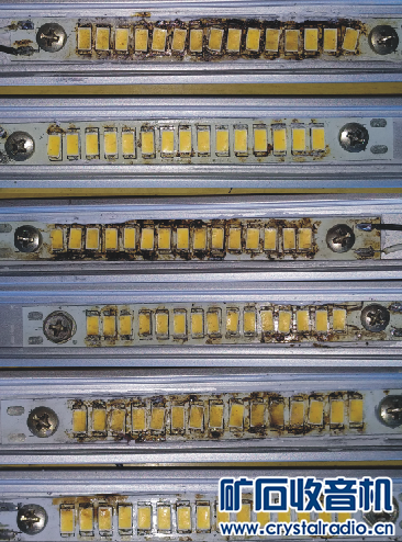

1512182149(1).png 淘宝上找到最好的4000K LED了好贵要0.8元一颗买了100颗,好贵心疼下我的¥
1512183090(1).png 5630 5730 LED灯珠 5并3串联铝基板
1512181925(1).png 手工不好,自己焊的,这手工让大家笑话了

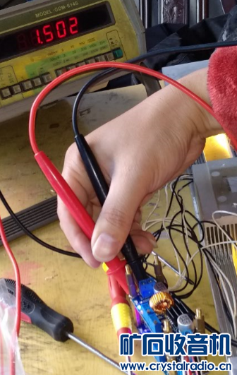

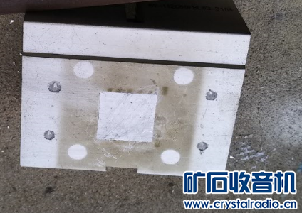

1512182414(1).png LED恒流驱动加散热器(淘汰下来的CPU散热器)定位钻孔
1512182609(1).png 电流调到1.5A电压10V

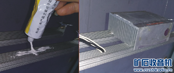

1512182921(1).png 上硅脂,装散热器

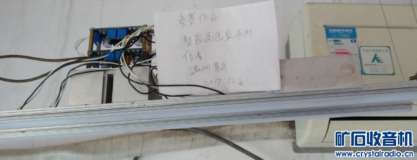

4。成品
装上米家智能插座(ZigBee版) VID_20171201_103230_baofeng.wmv (415.71 KB, 下载次数: 199) 算的上是半智能吧亮度还不能调节

LED电压:2.9-3.5V 电流:160MA。铝基板5并3串再6并,最高电压电流是10.5V 4.8A,电压定在9V 电流定在3A,LED手工焊接没拍照片,这焊工
        二,电源部分

        铝基板5并3串再6并,电流3A恒压恒流降压电源模块太烫,分成二个模块驱动电流调到1.5A

        定位驱动模块
        钻孔淘汰下来的CPU散热器
        上硅脂,装散热器
        六,全图

我发现铝基板的LED不好焊接,拆卸更难,不知楼主是否有好的技巧?
发表于 2017-12-5 22:19:09 | 显示全部楼层
关于焊接LED灯珠
1把铝基板上的焊盘先点上锡
2加热铝基板 到焊锡微融(淘宝上有卖拆焊台的,或者用个大功率的三极管接到可调电源上当发热元件也可以)
3用镊子夹住LED往上放
这样焊接处来好看很多
发表于 2017-12-8 11:46:31 | 显示全部楼层
1,先点一点胶,粘好成排,再焊完全可以,
2,用夹板夹好一边,整齐,焊,再焊另一面。
发表于 2017-12-19 15:27:19 | 显示全部楼层
LED铝基板,用预热台焊接应该好看些
发表于 2017-12-20 08:57:01 | 显示全部楼层
我认为铝基板在需要放灯珠的地方图上一点锡(可以用烙铁)。抹上一点焊膏,用大功率的风枪一直加热,就可以拿镊子放灯珠了,怎么放都行,不直还可以挪。
 楼主| 发表于 2017-12-20 13:07:55 来自手机 | 显示全部楼层
我是在铝基板在需要放灯珠的悍点上锡(就是用烙铁的)。LED边上抹上一点焊膏,中间抹上硅脂,先焊一边再焊另一边,就是用烙铁压下去,结果焊得东倒西歪,惨不忍睹
