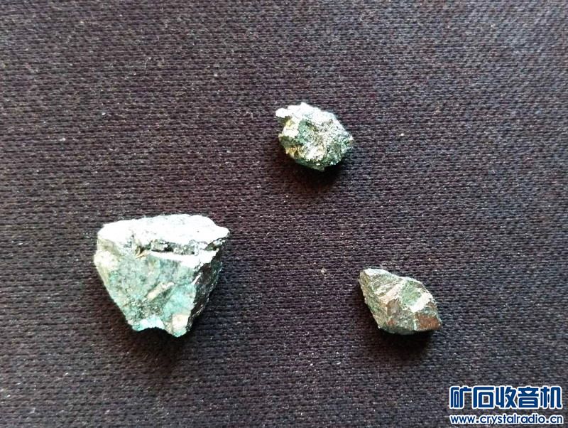

本来想实验一下这种矿石能不能检波。可是,我就纳闷,小时候装矿机一装就响,现在费了三天劲也不响一声。在阳台架了10米天线,改装了电源变压器作为变阻抗,各种着都用了,然并卵。看来还是需要强大的天地线和高灵敏耳机。先上二图,权当乘兴而来,尽兴而归。

我也很久没装矿石机了。听说检波二极管很重要。你选对了吗?

谢谢!我现在手头上就有这三种二极管:1N60;DO-7封装的2AP9;玻壳封装的检波管,不知型号。

用2AP9就不错。

现在接收环境变了,有时候天地线马虎不得,二极管要比矿石效果好,现在用矿石只能权当怀旧一下了,

我觉得1N60已经非常好了,搭一个电路试试。

现在楼房林立,很多AM广播都停播了!

你与我一样,重新注册的。.....看样子是你的耳机选的不对,耳机应该用高阻耳机....
