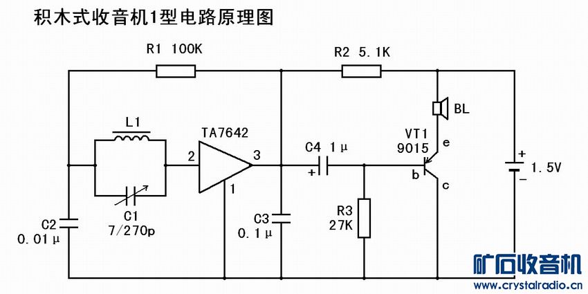

首先说电路问题,用TA7642的简单的电路,本坛有的我全翻遍了,竟然没找到一个完美的,都多少有些问题。
下面给大家我的电路图:
本坛好几个同样的制作,缺了我的电路图中那个耦合电容C4,效果大打折扣。当然我这个图也有缺陷,就是为了追求简单,只用了1个三极管,声音略小。
我这个自制收音机跟别人的不一样,用了一些我自己设计的东西,电路是免焊接的。

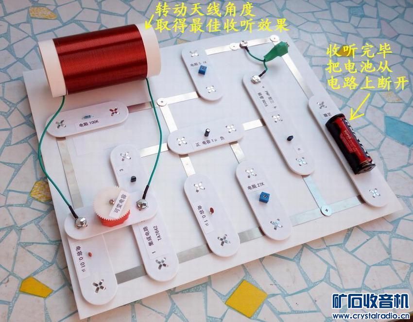

这是按照电路原理图设计的电路底板,有一个很大的天线,接收效率高,能保证简单电路也能得到比较好的效果。
电路底板上的圆铆钉是铁的,能够被磁铁吸引。电子元件被我做成带磁铁的模块,象小孩玩拼图一样,直接放在底板相应位置,靠磁力就能牢固连接电路。
可以看视频:
优酷视频:http://v.youku.com/v_show/id_XMj ... j.8428770.3416059.1

电路原理:
这个电路可以分成3部分,下面逐一分析原理。
第一部分,无线电波的接收
      这一部分包括电路图中的L1和C1。
      收音机天线L1是一个简单的线圈,就是是中学物理讲的螺线管,它的物理量是电感L。C1是可变电容,转动旋钮它的电容量是变的。L1和C1构成一个LC谐振回路,改变电容量,谐振频率也随着改变。这就是中波收音机的调台,也就是说,只有电台的频率与LC回路的谐振频率相同,我们才能收到它。
      谐振回路收到的信号,一端进入集成电路TA7642的输入端,也就是2脚,另外一端通过0.01μF的电容C2与电源负极相连,其实也是与TA7642的1脚相连,这样才能构成高频信号的通路。
第二部分,信号的放大和检波
      这个功能主要是TA7642完成的。
      从2脚进入的信号是非常微弱的,因此会被进行放大,然后检波。中波广播是调幅波,比如电台讲“中波1200千赫”,意思是它的发射频率是1200千赫兹,而人讲话的频率可能才几百到几千赫兹,频率差着上千倍呢。检波的作用就是把高频信号里面的音频信号分离出来。检出的音频信号从TA7642的3脚输出。
      仔细看电路图,电阻R1两端的电压分别加在TA7642的2脚(中间经过电感L1)和3脚上,事实上是它给TA7642供电。R1又与R2串联,如果改变R2阻值的大小,在电源电压不变的情况下,R1两端分得的电压就会随着变化,这样TA7642的电压就跟着变,它的放大倍数也跟着变。事实上就是通过这种方法改变TA7642的放大倍数(增益)的。
      经过放大、检波后的信号从TA7642的3脚输出后,其中有害的高频信号经过0.1μF的电容C3进入电源负极,有用的音频信号通过电容C4进入下一级。
第三部分,音频信号的放大
      这个功能主要是三极管9015完成的。
      音频信号经过电容C4进入三极管的基极(b极)。C4是一个电解电容,注意它是有方向的,拼接电路的时候正负极不能接反。它是一个耦合电容,音频信号可以通过它进入下一级电路,但是直流信号不能通过,这样保证了两级电路不会相互影响。
      我们这里用了一个最简单的三极管放大电路,很适合初学者学习。电阻R3一端与电源负极连接,另一端接三极管的基极(b极)。这样b极电压就比e极低,调整R3的大小,让三极管be之间的PN结有合适的电压,这样音频信号经过它的时候,在三极管ec之间就会得到经过放大的电流。放大后的电流经过耳机BL,我们就能听到电台的声音了。
电路的调节:
      我们的套件特意留出了可调节点,供您实验用。
1、调节TA7642的放大倍数(增益)
      您戴上耳机,找到一个电台节目,然后用小刀的刀尖(当然小螺丝刀更好)轻轻转动R2中间的小缺口,如果耳机传来的声音变大了,说明您的调节方向是对的。原理刚才讲过了,调节R2的大小,能调节TA7642的放大倍数。当然信号变大了,噪声也会随着变大,您可能会听到滋滋啦啦的声音,综合效果您自己选择。
2、调节三极管9015的工作点
      同样用耳机收听着电台的声音,慢慢改变R3的大小,您可以体会三极管工作点变化造成的效果。比方声音断断续续的,就可能是三极管进入饱和区,部分信号被削掉了。

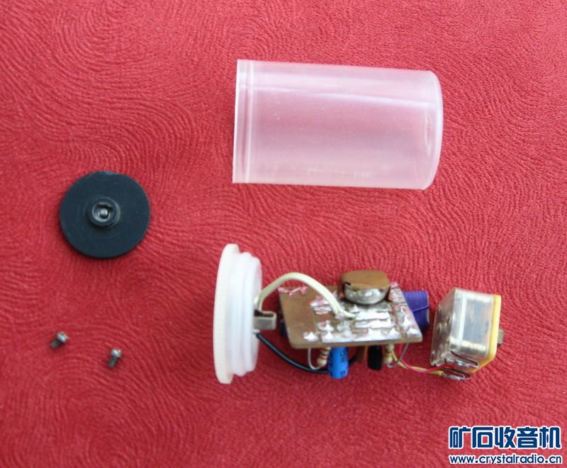

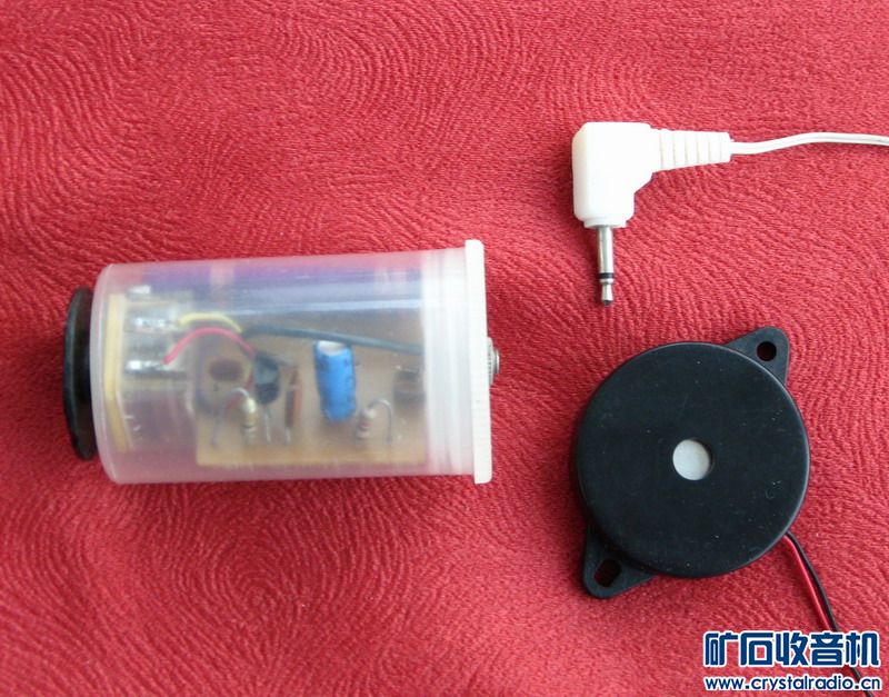

我当年做的7642。用扣式电池,完全不用天线,收听3~4个台效果很好。曾经用过射极跟随器,用低阻耳机收听没问题,后来为了省电拆除了,改用压电耳机。

7642所需的偏置电阻要先试好ヾ ^_^不然可能有惊喜哦。
调节电路图里5.1K那个可变电阻,就能改变7642的偏置电压,从而改变它的增益。按照我标定的值肯定没有问题,自己根据收听情况调节的话,也没有那么敏感,可调节范围是很大的。
很多人的电路本身就有问题,有些不该简化的地方简化了,所以导致出现各种各样的问题,于是各种猜测。还有说必须用小天线,还有说天线必须用很短的导线与7642的输入连接,事实证明全都是错的。

另外,三极管用的是射极跟随器接法,只有电流放大作用,没有电压放大作用,哪怕仍然只用一个三极管,改成从集电极输出或许声音会大一些。
