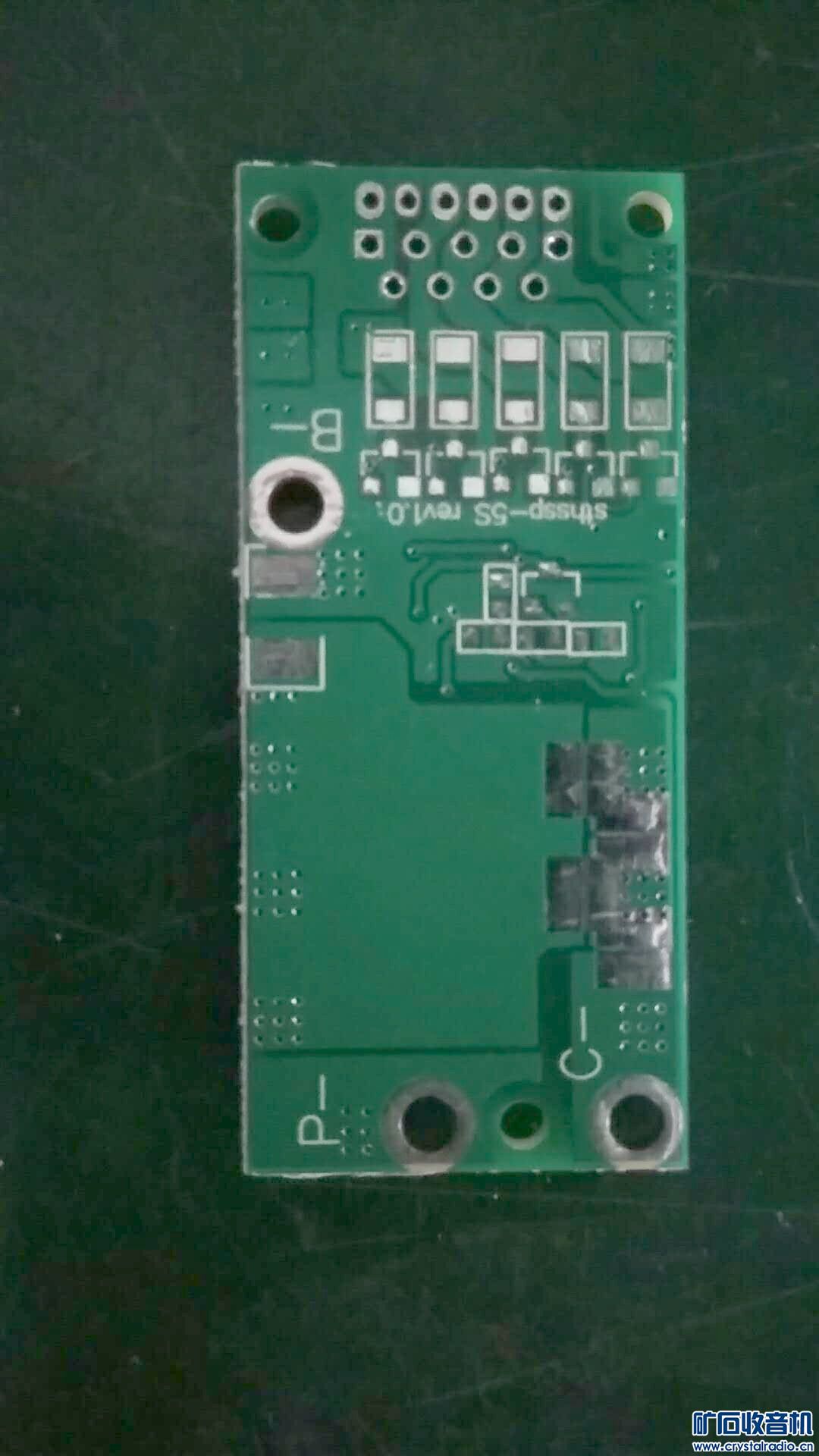

3串3并的锂电池组,经过电池保护板给电容充电,电容是用在闪光灯上的,总共是21000μF。
保护板主要是电压和电流保护,锂电池标配的保护板一般都是这些功能。
因为直流电路给电容充电有个很显著的问题就是充电初期尖峰电流很大,通常的保护板因为电流过大就保护了,输出截止。之前有两家的保护板是可以的,可是最近他们换了保护板上的零件之后就不行了,他们说只换了MOS管应该不受影响,谁知道实际情况是什么。
有没有更好的方法来解决这个问题,最好能让大部分保护板都可以用到闪光灯产品上。
上学的时候我电工电子类的知识基本都不在了,能想到的抑制尖峰电流的方法就是加电感或者磁环,但是电感在电路断开的时候又会产生高电压,而且电感能起到明显的作用需要多大还是个问题,保护板体积本来就不小,跟两包口香糖差不多;磁环的抑制作用应该会更弱一些。
还有就是保护板能不能加上恒流的功能,这样超出电流上限的时候变成恒流模式输出,电压自动下降了……
请大家支个招吧。有需要的话我可以把保护板的照片拍上来。

 楼主| 发表于 2017-11-29 11:32:28 | 显示全部楼层
图来了,反正我是看不懂的。

那就换个大A数的保护板啊,动手能力够就自己加MOS也可以的,换MOS也可以
发表于 2017-11-29 11:45:05 | 显示全部楼层
不知道楼主是集成在一起应用的还是分开应用的。若是分开应用,则电池组到闪光灯组的连线中,串联一个电感即可。为防止断电的发生感生电压,在电感反向并联一个电流足够的开关二极管即可。电感多大合适,可以自己试试。用穿环电感,自己改制很方便。

发表于 2017-11-29 14:25:59 | 显示全部楼层
把ZM50的电阻阻值减小就可以了

发表于 2017-11-29 15:38:36 | 显示全部楼层
如果工作电流不超过保护板额定电流,只是刚刚接电容就保护,可以先通过一个电阻如12V灯泡给电容充电,电容电压上来后再连接好主线就行了。

一般的保护ic都可以调节响应速度,调成过流xA并且过流xms才保护就可以了
 楼主| 发表于 2017-12-4 10:02:42 | 显示全部楼层
嗯,确实有保护延时这个指标,我让他们试试。
 楼主| 发表于 2017-12-4 10:06:04 | 显示全部楼层
mirage888 发表于 2017-11-29 14:25
把ZM50的电阻阻值减小就可以了
厂家给了个方案也是调小某个电阻的阻值,不知道是不是这个电阻。
ZM50作用是什么,电流采样电阻吗?没有电子基础,电路我是真看不懂。我听他们讨论,无非是两个方案,一个是提高电流,一个是增加保护延时。
