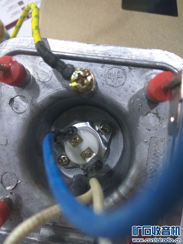

修个店里的挂烫机

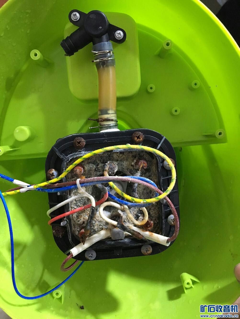

拆机,锈蚀严重
拆机,锈蚀严重

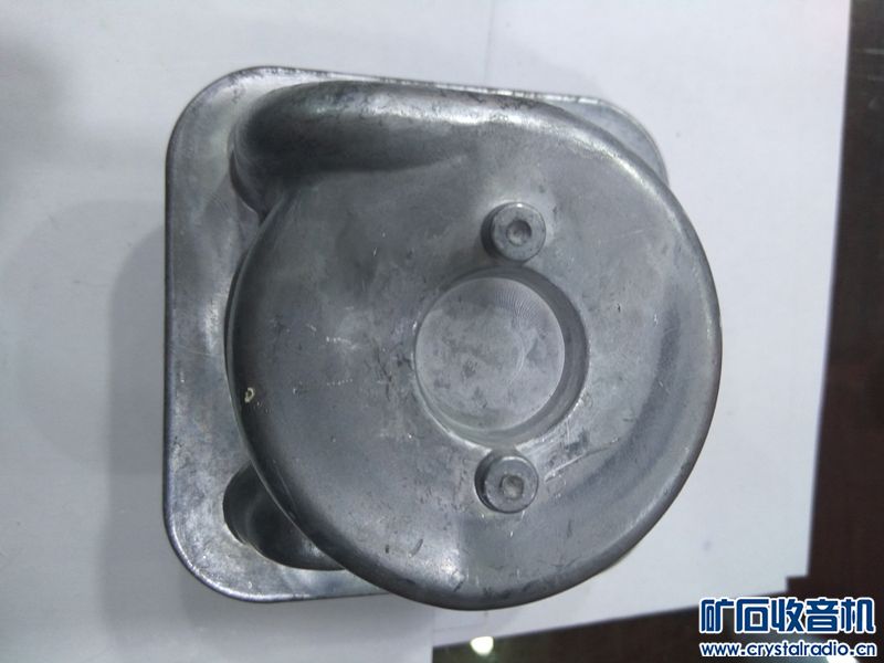

发热芯
发热芯
漏水锈蚀
漏水锈蚀

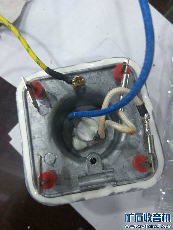

买的新的
买的新的
赠送的温控器160度
赠送的温控器160度
安装到位
安装到位
涂704胶
涂704胶
发表于 2017-11-29 09:22:50 | 显示全部楼层
发热器换一个就OK啦!淘宝上有买
 楼主| 发表于 2017-11-29 11:11:23 | 显示全部楼层
hwm6986 发表于 2017-11-29 09:22
发热器换一个就OK啦!淘宝上有买
已经换上了,完美修复
