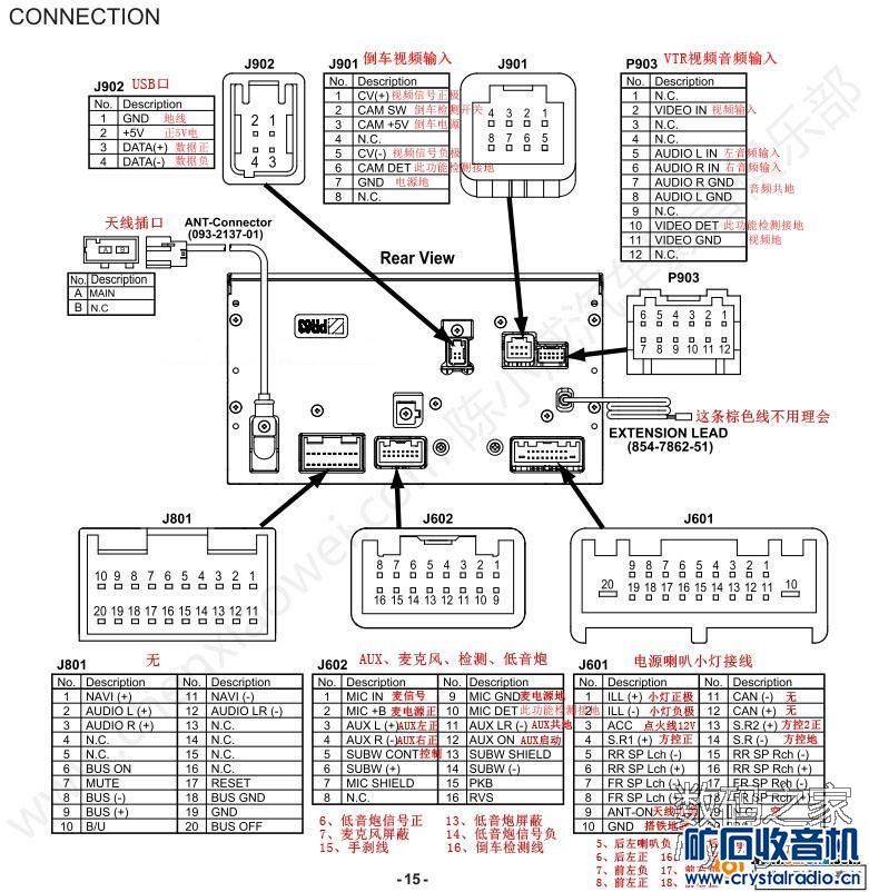

13款斯巴鲁CD怎么接音频输出方案,原机是BT输出无法接成音频输出,后来想在功放输入端接出但也不行,手一碰输出线的信号端和接地端CD就会自动断电,插人功放也是一样的问题,不知道哪位大侠有改过这款机器。

楼主你就不会用高转低吗?5块钱一个的东西、
