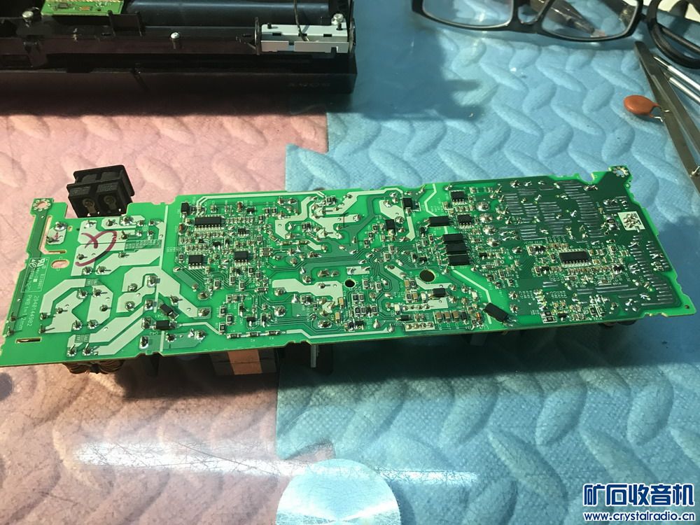

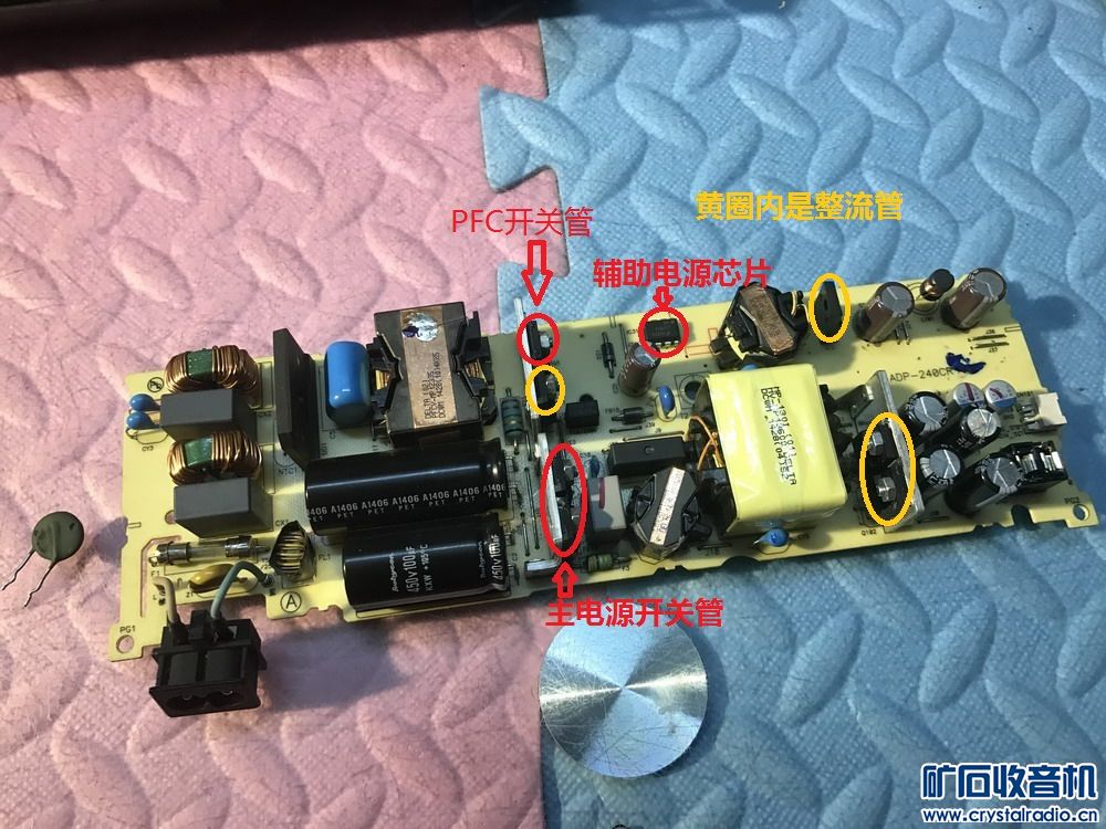

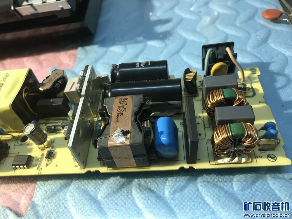

如图,保险丝断了,换了一个,插电又烧掉。一个热敏电阻炸了,我已经换掉,其他看不出有怀的原件。但还是通电就烧保险丝。请高手坛友指点怎么修。

看图片这是一款有APFC的谐振电源,同步整流。该机的保护功能相当多,一般不容易炸机,但炸机的原因有许多,一般检修的程序,1、先用万用表电阻档量APFC和主电源的开关管否正常,一般炸机后主电源的开关管会坏,将坏的拆除。2、查主电源的二只整流管,一般整流管坏,开关管必炸(有的机型是这样)。3、查辅助电源是否正常,方法是拆除主电源的开关管后先不装,然后上电看辅助电源是否正常,不正常的换芯片,正常的就可装上主电源的开关管测试了。

开关管应该挂了。测量一下那个450伏电解电容端电阻是否为零。

ps4的电源,注意开关管,整流桥之类的
发表于 2017-11-29 07:53:24 | 显示全部楼层
开关管,桥,对地旁反接的那颗二极管

 楼主| 发表于 2017-11-29 08:04:07 | 显示全部楼层
开关管是那个啊?能麻烦帮我标一下吗?谢谢!

修开关电源,上电试验的时候,需要串联一个40-60W的白炽灯,可以防止再次爆管。白炽灯大亮,表示电源还不正常,灯不亮或者微亮才可以去掉灯泡正常加电测试。
