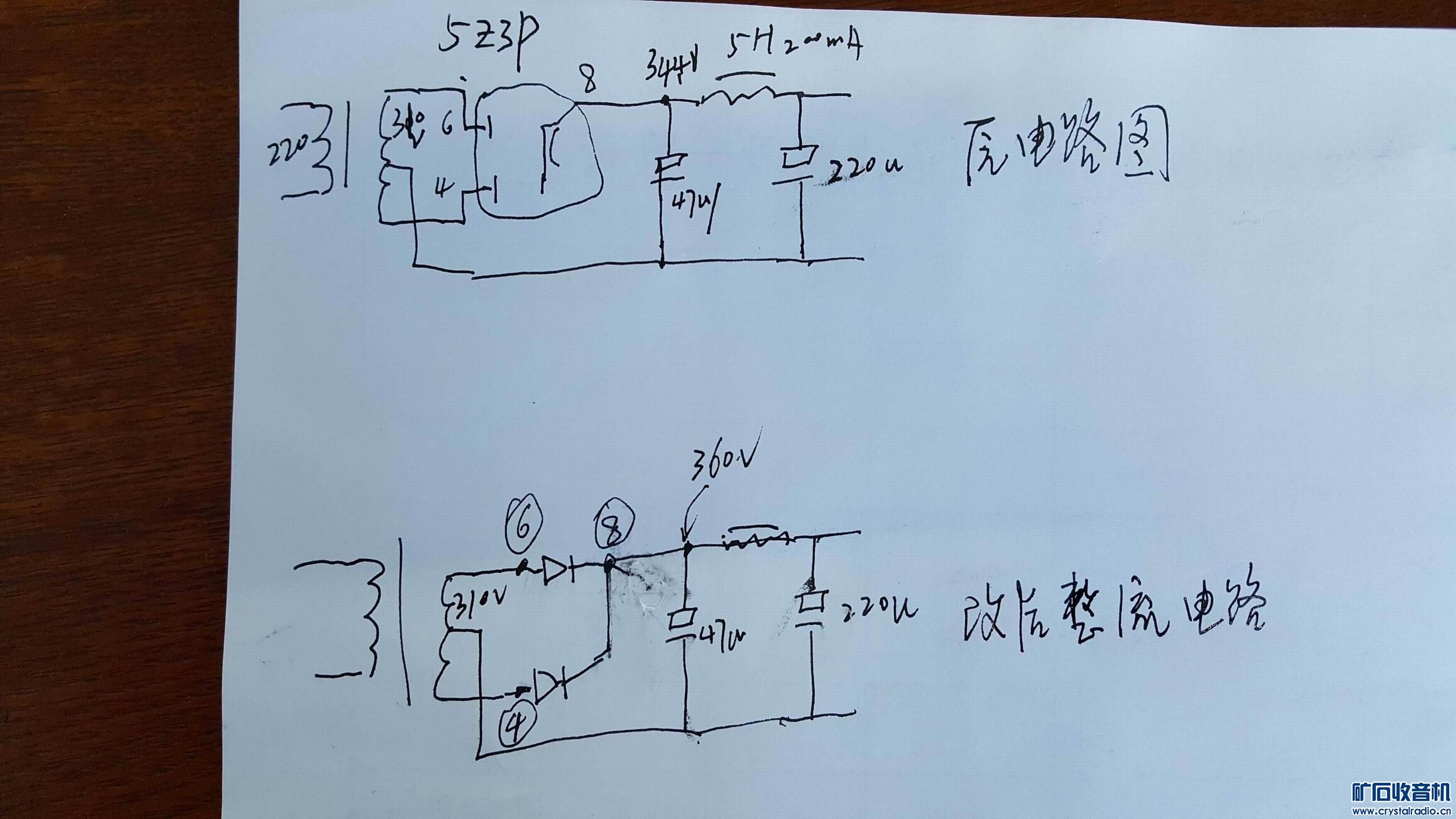

5Z3P烧坏后用二支1Z4007二极管焊在5Z3P管脚里,插上后整流电压比原来高1-20V,咋解决好?

发表于 2017-11-28 10:50:40 | 显示全部楼层
串一个80~100欧姆10W降压电阻。
发表于 2017-11-28 10:52:48 | 显示全部楼层
串一个电阻,计算一下电流,选择合适的电阻,使得电压下降十几伏。
发表于 2017-11-28 10:57:10 | 显示全部楼层
5Z3P内压降大,改用石整流后,压降大大减小,输出电压嫌高了,。只有用电阻把它降掉了

发表于 2017-11-28 18:27:41 | 显示全部楼层
电流不大正好晶体管稳压
电流大就不好办了

其实才高出20V,根本就不用理它。
发表于 2017-11-28 20:11:46 | 显示全部楼层
1n4007便宜20个4007串起来当一个管子,管子压降大了,出来的电压和5z3p差不多。
发表于 2017-11-29 14:03:10 来自手机 | 显示全部楼层
完全不需要理会,电子管相差几十v完全不影响工作。
发表于 2017-11-29 21:46:39 | 显示全部楼层
就像二楼说的,串联电阻
发表于 2017-11-30 08:09:08 | 显示全部楼层
串联合适的电阻和胆整流电压持平即可
发表于 2017-11-30 13:50:45 来自手机 | 显示全部楼层
愿意弄加个稳压块挺好的,其实不降压也没事儿,如果是五极管对这点电压变化并不敏感。
