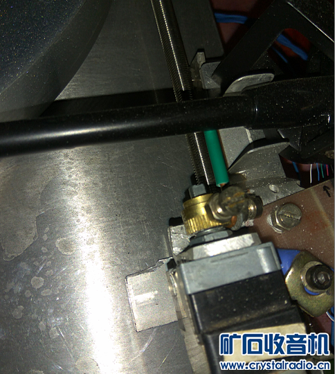

 楼主| 发表于 2017-12-30 19:35:09 | 显示全部楼层
用电动电位器减速电机做的抬臂器
放下状态
放下状态
抬起
抬起
发表于 2018-1-2 10:05:40 | 显示全部楼层
弹弓 发表于 2017-12-30 19:35
用电动电位器减速电机做的抬臂器
制作的不错。唱臂哪买的?
 楼主| 发表于 2018-1-2 14:50:15 | 显示全部楼层
bd3ur 发表于 2018-1-2 10:05
制作的不错。唱臂哪买的?
谢谢鼓励。闲鱼买的,正好直臂
