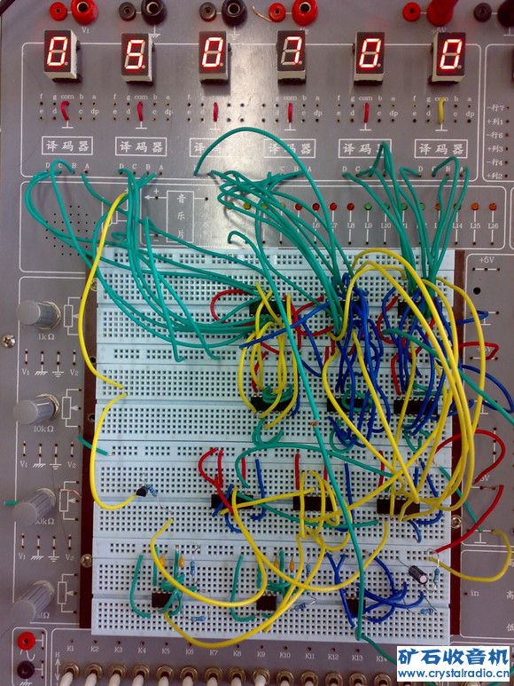

前两天电子课程设计,用中规模集成电路在面包板上做数字电子钟。
我的没拍照片,这是我同学的。我的插用了6小时,一次成功。

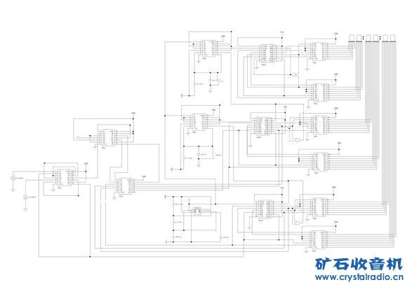

看前面的电路图,A3的纸啊,密密麻麻……注意到最后有报时的声音!
课程设计题目描述和要求
(1) 课程设计题目:多功能数字电子钟。
(2)课程设计题目描述和要求
① 设计一个有“时”、“分”、“秒”(12小时59分59秒)显示,且有校时功能的电子钟。
② 用中小规模集成电路组成电子钟,并在实验箱上进行组装、调试。
③ 画出框图和逻辑电路图,写出设计、实验总结报告。
④  闹钟系统。
⑤  整点报时。在59分51秒、53秒、55秒、57秒输出500Hz音频信号,在59分59秒时输出1000Hz信号,音频持续1s
实验材料
CD4518    CD4011     CD4012      555定时器等
从EWB上一张一张截下来的图,18张,然后拼在一起……原图1.19M呢,太小看不清了都…… b_large_A6Gp_75ab000d81bb5c3f.jpg

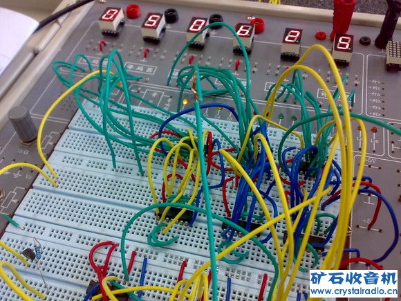

像不像定时炸弹?“啊啊啊,该剪掉哪根线?红线还是蓝线?压力好大……”
用了一天半的时间,倒数第几个做完的,不过自己感觉已经很牛逼了,心情大好~
听说楼上的牛人几个小时就搞定了,神一般的存在啊
这两天做课程设计,把我这爆脾气都磨成慢性子了,剥线剥得手指疼,看电路看得眼睛都花了……
好在做出来了,小小的成就感冲走之前一切的不愉快~只要肯耐心地做,没有什么做不到的!

我的线比这个好看点,都是贴着面包板走的。

挺有意思的,发早点我兴许就能照着做一个了。电路图能发不?

电路图不难,难的是连线,有功夫上我的图
