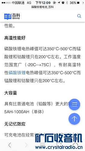

发表于 2017-11-26 12:11:27 来自手机 | 显示全部楼层
看看这个。

看看这个。
谢谢老师提供的宝贵资料!
