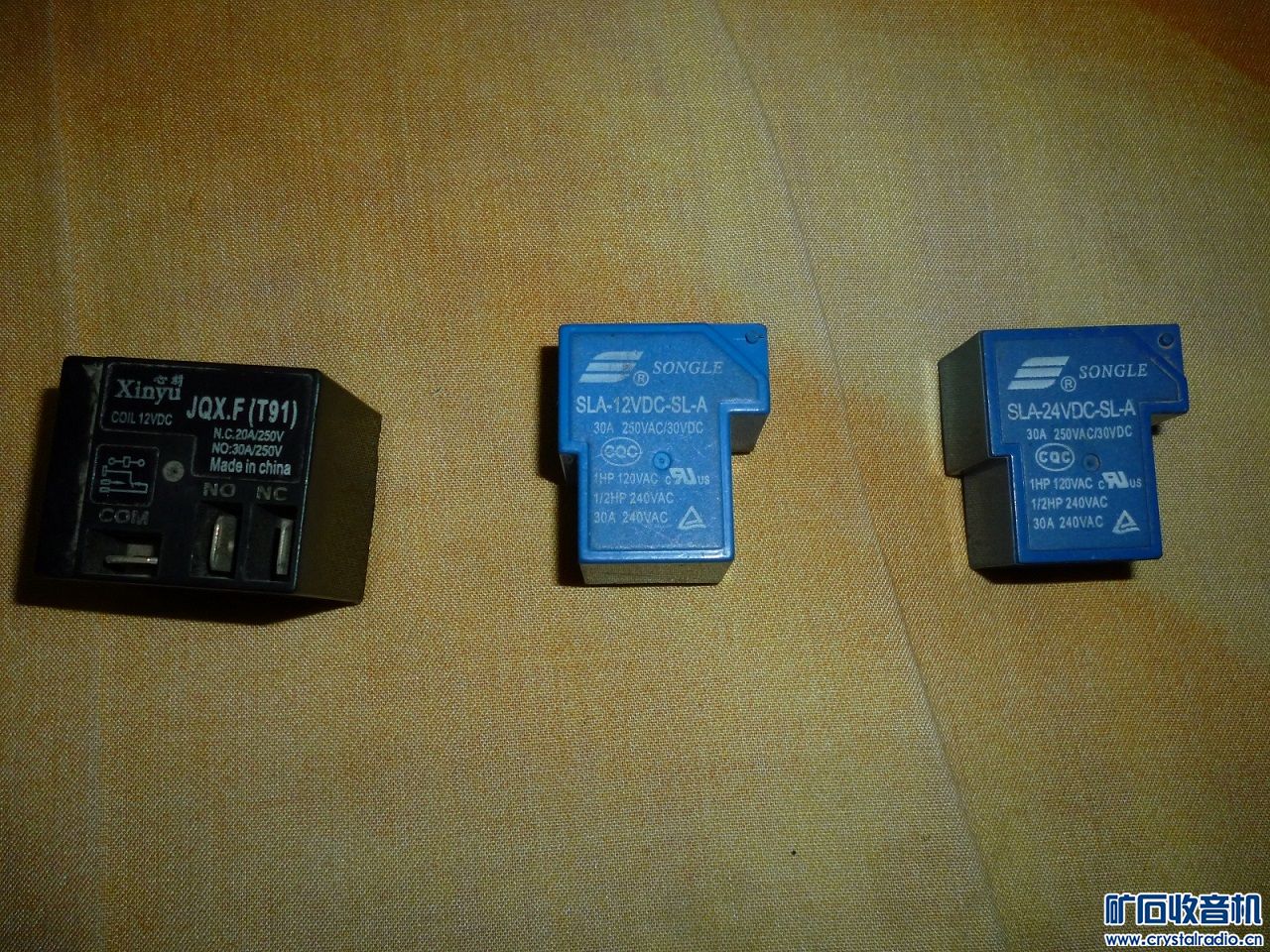

查主继电器和主板上的小继电器主要看触点
发表于 2017-12-2 08:22:57 | 显示全部楼层
你的主板有这样的继电器没有?三个其中一个,如果有,你直接换吧,就是这个继电器的问题。

 楼主| 发表于 2017-12-2 19:43:11 | 显示全部楼层
我仔细看了,还真没有一个继电器呢,
